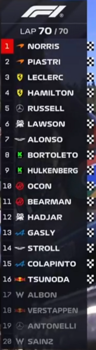

De schade voor Max Verstappen valt nog mee na de 2 mislukte pitsstops. WK-stand 1 Lando Norris McLaren 77 2 Oscar Piastri McLaren 74 3 Max Verstappen Red Bull 69 4 George Russell Mercedes 63 5 Charles Leclerc Ferrari 32 6 Kimi Antonelli Mercedes 30 7 Lewis Hamilton Ferrari 25 8 Alexander Albon Williams 18 9 Esteban Ocon Haas 14 10 Lance Stroll Aston Martin 10
Voorlopig rijdt Verstappen op de 6e plaats.
