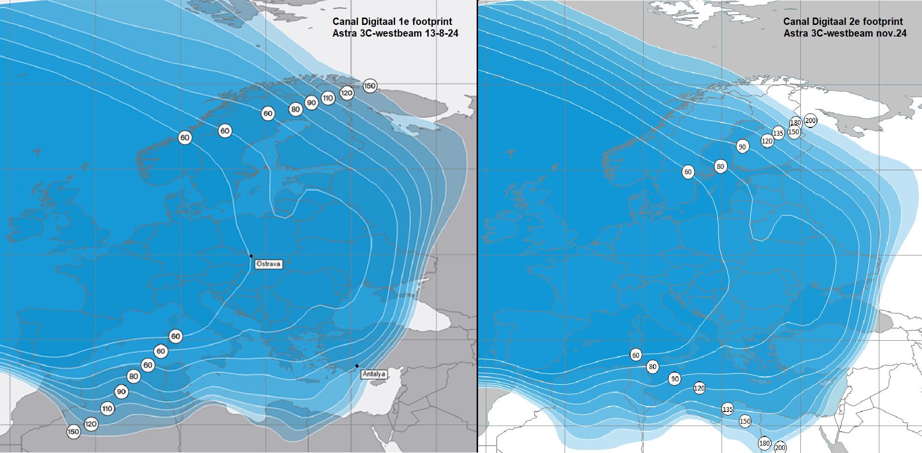

    Dat de Astra 3C westbeam in Caïro niet te ontvangen is, kun je zien op de site van SES-Astra waar de footprint van de Astra 3C is weergegeven, zie: Canal Digitaal heeft een footprint gepubliceerd die van geen kanten klopt en veel te optimistisch is en geeft aan dat je een schotel van 2 meter nodig hebt. En nee, de lnbs zijn zeker niet te dik. Op een schotel van 100cm moeten de lnbs van de Hotbird 13 en Astra 19,2 in Caïro 86,5mm van elkaar staan h.o.h.
