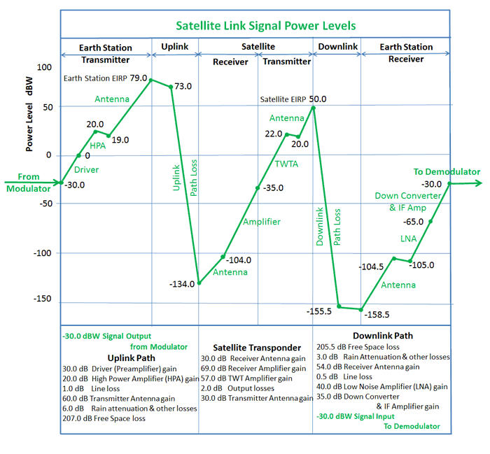

Signaalsterkte is totaal niet interessant, het gaat om de signaalkwaliteit of S/N. Een lnb met een hogere gain heeft alleen maar zin als je een erg lange coaxkabel gebruikt (bijv. 60-100 meter) om verliezen te compenseren. Maar ja, jij hebt natuurlijk wel wat extra verlies door de vele diseqc-switces dus misschien helpt het.
