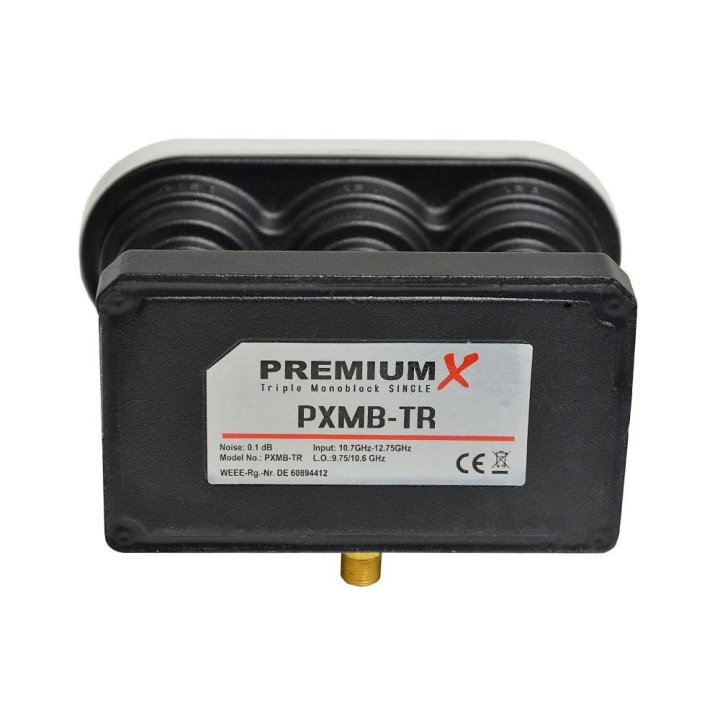

Met een schotel van 75cm breed ga je de Astra 23,5 daar niet meer fatsoenlijk ontvangen. Je zult een grotere schotel moeten nemen. Is die kwaliteit van 78% op alle transponders? Ook NPO 2 en SBS 6? Dat PremiumX monoblock past ook niet goed op je schotel. Daarvan staan de koppen weer te ver van elkaar.

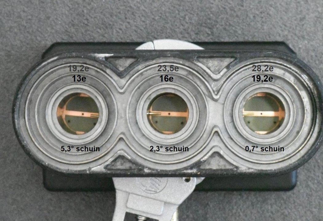

Grofweg gesproken bestaan er 2 maten duo-lnb's, voor schotels van 60cm en schotels van 85cm breed, dus zoals dat vroeger was de Triax 64 en de Triax 88. Voor alle andere maten schotels is het dus een beetje schipperen om de schotel zo goed mogelijk op beide satellieten uit te richten. Als je meerdere ontvangers gebruikt, zul je ook een (duo)lnb moeten nemen met meerdere aansluitingen.
Het blijkt dat de meeste mensen niet direct gaan klagen op een forum. Ze zien het eerst even aan en proberen zelf wat dingen uit. Je ziet dat ook bij de camperbezitters. De problemen die ze ondervinden, komen pas sinds 2 dagen naar boven, ongeveer 5 dagen na de fec-verandering. Ik raad alle mensen aan die op dit moment problemen hebben om te overwegen van een duo-lnb over te stappen naar een enkele lnb die op de 23,5e gericht staat. Die geven toch wat meer signaal dan een duo-lnb wat een compromis is. Ook de skew van een enkele lnb kan optimaal afgesteld worden dit in tegenstelling van een duo-lnb of monoblock die je altijd zo moet afstellen dat de koppen onder de juiste hoek staan om beide satellieten optimaal te ontvangen. Goede enkele lnb's zijn bijv. de Inverto Black Premium, zie: https://inverto.tv/lnb/362/single-universal-40mm-pll-lnb en de Opticum
De skew van de Astra 23,5 is 7,5 graad groter geworden. Het zou dus best wel eens kunnen dat hij hem een stuk schuiner moet zetten. In Utrecht moet hij 14 graden schuin staan. De Caro meet 50x50cm maar het effectieve ontvangstoppervlak is kleiner. Wat ook zou kunnen is dat de plastic kap door de zon in de loop der jaren wat poreus is geworden en dat daar vocht in gaat zitten. Dat vocht houdt natuurlijk ook signaal tegen. Dan krijg je een groot verschil tussen ontvangst bij droog weer en nat weer. Een keer goed is de autowas zetten.
