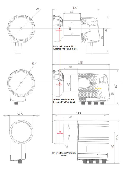

Zo te zien heb je op de T55 lnb's zitten met koppen van 60mm. Die gaan niet overal passen op de BigBisat. Tussen de 9e en 13e heb je maar 4,36 graden. De afstand is dan 4,36 x 11,4mm = 49,7mm. Maar tussen 4,8e en 9e is ook maar 4,59 graden dus 52,3mm. Dat past ook niet. En tussen 0,8w en 5w is ook maar 4,58 graden is 52,2mm. Dat past ook niet. Ook tussen 19,2 en 23,5 is maar 4,68 graden is 53,3mm. Dat past ook niet. Je zult dus flink wat lnb's moeten vervangen door smallere lnb's. Lnb's die smaller zijn en toch niet zo veel last van regendruppels op de kop zijn deze Inverto's, zie: https://inverto.tv/lnb/445/single-high-gain-low-noise-40mm-pll-lnb die je natuurlijk ook met meerdere aansluitingen hebt. Die koppen zijn maar 48mm diameter.
