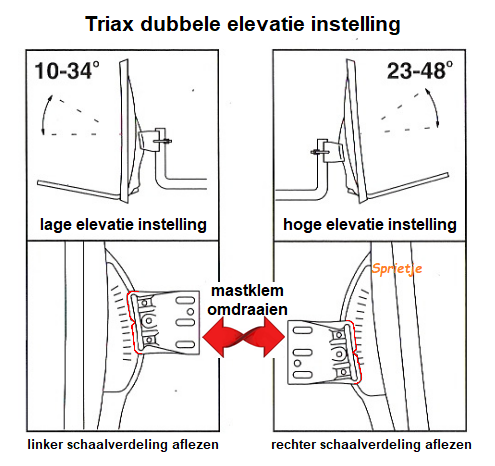

  18. Weet iemand wat de offsethoek van de Wavefrontier T90 is? Ik heb me al suf zitten zoeken op internet maar kan het niet vinden. Bij veel schotels is dat 26 graden maar als ik bij een T90 kijk dan zou de hulpreflector bij 26 graden invalshoek de ontvangst op het onderste deel van de schotel belemmeren. Omdat je de elevatie van de T90 behalve met de elevatieschaalverdeling ook met een hoekmeter kunt meten op de schuine plaat bij de mastklem, heb ik het vermoeden dat de offset van de T90 ergens in de buurt van de 38 graden moet liggen maar dat lijkt me weer uitzonderlijk veel.
