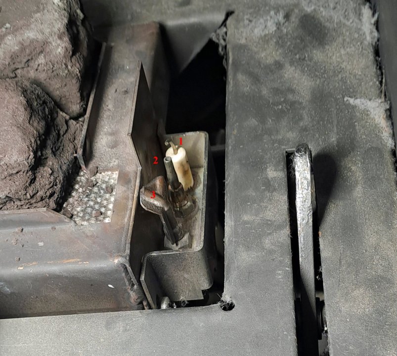

  3. Lang laten rusten, toch maar weer eens eraan begonnen. De electrodedraad is wat stijf, maar kan toch gebogen worden. Je komt er alleen slecht bij en mijn ogen werken dan ook niet echt mee. Maar het is nu gelukt. @Conhad gelijk en heeft mij op het goede spoor gezet. 1 is de electrode.met electrodedraad 2 is het thermokoppel. Vanwege de verbuiging vonkte de electrode naar het thermokoppel. Na wat buigen kon ik dat verhinderen, maar toen vonkte de draad naar massa (plaat links). Aan de brander 3 zit een tuutje dat wijst richting thermokoppel. Uiteindelijk kon ik de draad zo buigen dat de vonk daar oversloeg. De volgorde is nu inderdaad dat een waakvlam ontsteekt, die het thermokoppel verhit en na enige tijd de gasvlam ontsteekt bij 3. De vreugde is van korte duur. Binnenkort dragen wij ons huis over aan een nieuwe eigenaar, die energie gaat saneren en o.a. de gashaard eruit gaat slopen. Maar ik ben toch blij dat ik e.e.a. in werkende toestand kan overdragen.

  13. Door een onhandigheid van mij is de electrische ontsteking van de gashaard kapot, ontregeld of van positie veranderd. Toch werkt e.e.a. Op het plaatje zie je electroden 1 en 2,en ik neem aan dat 3 de gasnozzle is van de waakvlam die de rest van het haardvuur ontsteekt.. Als ik electrisch ontsteek. ontstaat gedurende de gebruikelijke korte periode een vonkenboog tussen 1 en 2. Verder hoor ik gedurende die korte tijd gas stromen. Wat niet gebeurt is dat er een gasvlam ontstaat, die vervolgens de haard ontsteekt. Als ik tijdens bovenstaande procedure een brandende lucifer erbij houd, ontsteekt de haard op de gebruikelijke wijze. Mijn eerste vermoeden is dat er wat gebeurd is met de positie van deze 3 componenten, en misschien is 3 per ongeluk gedraaid hoewel die stevig vast lijkt te zitten. Iemand een suggestie?
