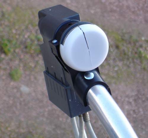

Ik vroeg mij af of dit probleem bekend is,
ik bekeek mijn schotel (100cm, draaibaar) met Quattro LNB
vandaag een goed en kwam erachter dat het kapje van de LNB gescheurd was.
Dus de ladder op om de LNB er eens af te halen omdat ik dacht dat met lijm te kunnen repareren,
kom ik aan dat kapje blijkt heel dat kapje poreus te zijn.
Ik kan hem als het ware gewoon verkruimelen.
De LNB hangt nu ruim 1,5 jaar maar volgens mij mag dit niet zo snel,
het type is UN4144 QS, zijn meer mensen bekend met dit probleem, mogelijk met dit type LNB?
Bijlage de foto van de LNB toen hij nog aan de schotel zat.

Mag eigenlijk niet gebeuren zo een scheur in je lnb dop,als ie nu nog wel goed werkt dan zou ik er een andere dop op zetten of inderdaad een condoom <img src="/ubbthreads/images/graemlins/loldev.gif" alt="" /> of zoiets over heen zetten.
Je hebt een lnb van slechte kwaliteit. Hier op kreta hebben wij veel meer zon dan jullie, maar een LNB moet toch wel zo'n 5 jaar meegaan. Je kan proberen om de LNB alsnog terug te geven aan de dealer. Mocht het niet lukken kan je een kapje maken van dun kunststof dat UV bestendig is. Ook heb ik wel eens gehoort dat de kapjes los leverbaar zijn.

Je zou als het past een rode afblinddop die gebruikt worden voor afvoerpijpen er op te zetten, zijn in diverse maten verkrijgbaar en met een beetje geluk past het.
je hebt vast nog wel uit het analoge tijdperk oude lnb's liggen, haal je daar het kapje toch van af, of ga eens naar de supermarkt, en koop een potje waar een plastic dekseltje op zit.

Ik heb de dealer al gebeld en vond het ook wel vreemd,
als het alleen scheur was geweest dan kon ik het nog lijmen...
...maar de binnenzijde brokkelde gewoon af, dus onherstelbaar.
Ik hoop volgende week er meer van te horen, ik hoop toch wel op een redelijke oplossing
omdat dit toch eigenlijk te snel is gegaan. Hij kijkt of er een vervangend kapje
te krijgen is, dat is toch wel het minste want de LNB functioneerd verder wel.
Wel heb ik de afgelopen tijd weleens dat het singaal wegviel, mischien water geweest in de LNB?

wat je ook kan doen is naar een hobbyzaak gaan waar ze klei en papier enzo verkopen.daar vraag je voor vloeibare latex.dat wordt gebruikt om een vorm te maken zodat je een gipsbeeldje kan gieten.daar smeer je de LNB mee in en hij is waterdicht.je moet wel de hele LNB ermee insmeren anders loopt het water erachter door.

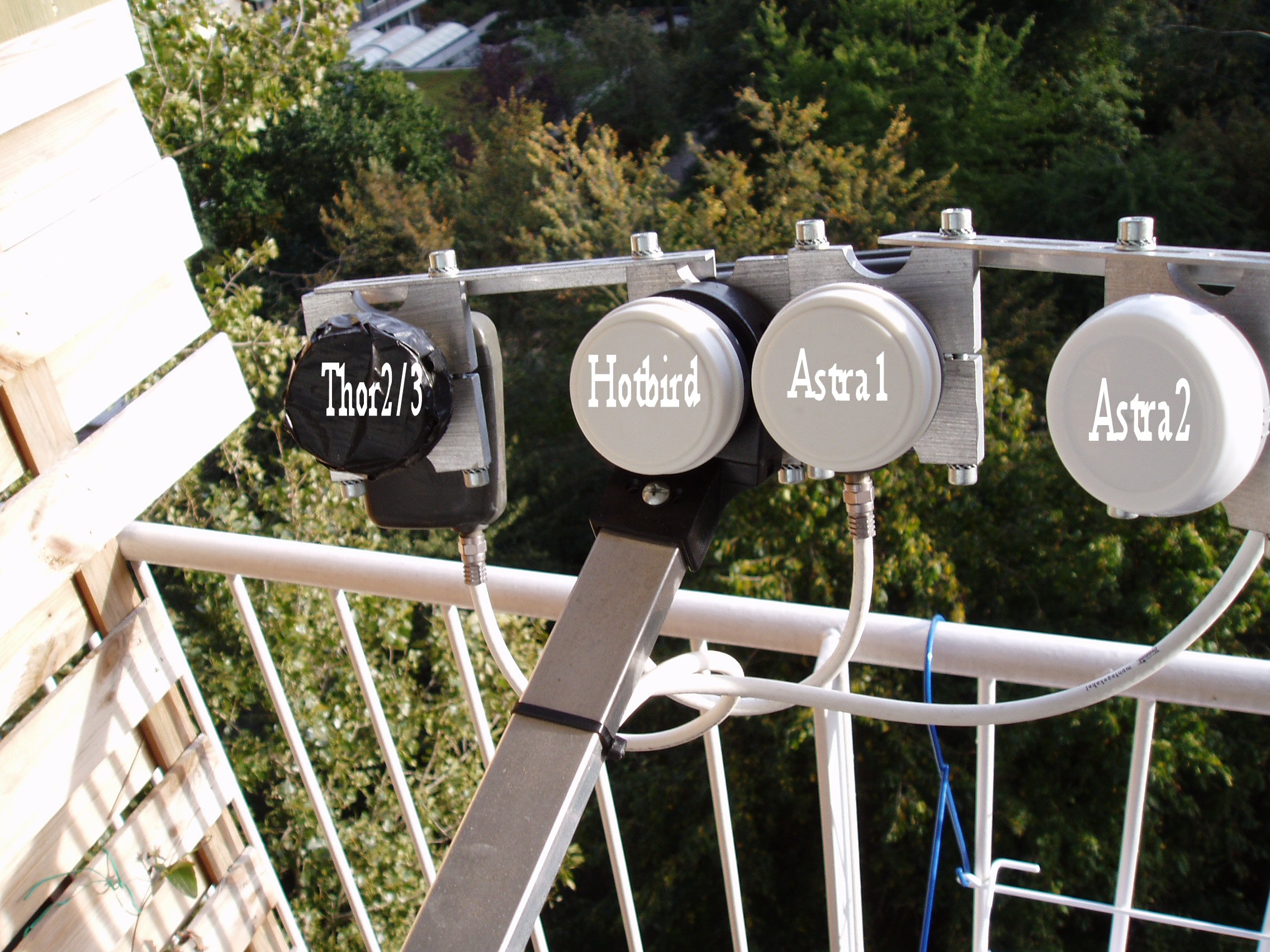

Ik heb ook een lnb waar het kapje stuk van was, hier heb ik gewoon ducktape overheen geplakt. Werkt als een jekko.
En ik ontvang er Thor mee uit de zijkant van mijn schotel want hij staat op hotbird uitgericht. Dus zoveel zal die ducktape echt niet dempen.
(Voor de geintresseerden, zie bijlage, het is de linker lnb)
Hallo Harry,
Ik heb exact hetzelfde gehad na slechts een maand of 6 a 7 gekeken te hebben. (Oktober - April) Ik natuurlijk terug met die LNB. Kwam de leverancier eerst met een smoes van "ik snap hier niets van, er is zeker met iets tegen de LNB gestoten". Toen ik vervolgens zei dat wij beiden te oud waren voor sprookjes en e.e.a. mijns inziens door haarscheurtjes kwam waar vocht in kon lopen wat vervolgens weer bevroren raakte, zei deze "ik heb wel 500 van die dingen verkocht en er niet één terug gekregen", waarop ik direct reageerde met "mis, dit is dan de eerste". <img src="/ubbthreads/images/graemlins/grin.gif" alt="" /> <img src="/ubbthreads/images/graemlins/grin.gif" alt="" />
Aangezien het hier een groothandel betreft waar ik nog weleens iets bij afneem, kreeg ik uiteindelijk van de "grote baas" een nieuwe Alps quattro LNB. Ik hoef die knoei in ieder geval niet meer. Goedkoop blijkt toch maar weer duurkoop. Leuk als je als consument zoiets koopt.
De nieuw geleverde is veel beter qua constructie.
Greetz
John

Het merk is een goedkoop plakmerk, ik heb ze gezien van Chess. Heeft te maken met welke schotel je de LNB's gebruikt. Heeft de schotel een hele goede brandpunt, dan krijg je dit verschijnsel met bepaalde LNB's.
Visiosat heeft hiervan geen last, omdat het onregelmatige structuur van de bovenlaag de warmte alle kanten uitstuurt.
Maar aangwezien de LNB waarschijnlijk via Duitsland, naar hier gekomen is, zit er 2 jaar garantie op. Dus de mensen die er problemen mee hebben kunnen proberen garantie te claimen. Ik had het hier reeds na een half jaar !
Er zijn voor Triax inmiddels beschermkapjes verkrijgbaar ( waren er vroeger ook al eens ) die dit probleem oplossen. Tja, en anders een ander merk LNB, met betere kapje. De duurdere merken heb ik hier nog nooit op betrapt !
