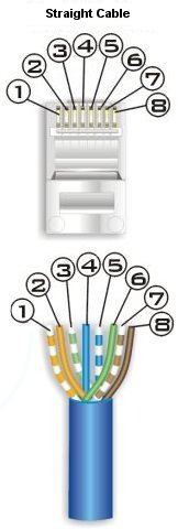

Is het mogelijlk om met een telefoonkabel (4-aderig) een netwerkkabel te maken <img src="/ubbthreads/images/graemlins/kweetniet.gif" alt="" />

TX+ 1wit/oranje TX+
TX- 2oranje TX-
RX+ 3wit/groen RX+
4blauw
5wit/blauw
RX- 6groen RX-
7wit/bruin
8bruin
Ik heb dit gevonden. Het lijkt mij dat het wel kan met 4 aders.

Volgens mij gaat dat prima werken, hou wel de aderparen, rood blauw en oranje wit bij elkaar. Deze zijn inderdaad ook getwist.

gaat prima werken hoor, alleen moet je nu inderdaad de aderparen bij elkaar houden rood/blauw en orange/wit.
Verder gebruik je de buitenste 2 aansluitingen van een data aansluiting, dus pen 1/2 en pen 7/8.
Zelfs verbindingen richting de 100MB gaan vaak goed mits er maar niet te veel rommel langs deze kabel ligt aan 230V, audio, cai enz. en als de kabel maar niet te lang is.

1.2.3 en 6 dus.
1 en 2 is een aderpaar 3 en 6 ook.
Indien je een straight kabel wil hebben moet de kabel aan weerzijden gelijk afgemonteerd worden.
Moet het een crosskabel zijn, dan aan 1 zijde de paren wisselen.
Zie bijlage.
(nu alleen die draadjes nog in de connector zien te krijgen)
