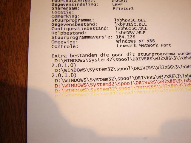

Zwart printen , maar wel met de kleuren cartidge
Omdat bij het printen op m'n Lexmark Z54 , er steeds piepgeluid van de aandrijving te horen was , heb ik de printer zonder behuizing laten printen om te kijken waar e.v. gesmeerd moest worden .
Daarbij zag ik dat ook voor de zwarte tekens eerst met geel begonnen werd , daarna een rode kleur verscheen en uiteindelijk zwart .
Allen bij het instellen van "kleuren afdrukken in zwart / wit" , werden de tekens meteen zwart onder de printkop .
Is dit bij meerdere merken / types printers zo ?
zal je uitleggen wrm je printer dat doet :-)
een zwart opgebouwd uit zwart blauw rood en geel komt krachtiger over dan alleen zwart
ik ben zelf tijdschriften drukker en wij drukken meestal(zoniet altijd zwart met de 3 andere kleuren (ciyaan/magenta en yellow)
pak maar eens een loep en bekijk een tekst uit een (glossy blad) eens meestal zie je dan de gele heel duidelijk

Alhoewel bovenstaande niet onjuist is, geloof ik niet dat dit bij printers de reden is.
Volgens mij heeft dit meer met de aansturing te maken van de printer.
Probeer eens vanuit word en vanuit paint een stukje tekst af te drukken , en kijk dan od er verschil is.
Mogelijk is de paint afdruk samengesteld, en de word afdruk gewoon zwart.
Bij sommige printers kun je dit beïnvloeden door bepaalde instellingen te kiezen.
Wil je alleen tekst afdrukken, kun je je printer natuurlijk altijd op alleen zwart zetten.
Mbt samengestelde zwart in druk: alleen zwart is inderdaad niet zwart genoeg. Bij platte tekst zie je dit echter vrijwel niet, En bij de meeste tijdschriften zit er dan ook geen kleur onder. Bij volvlakken zit er wel meestal kleur onder, vaak alleen een rastertint blauw (cyaan), maar soms ook alle kleuren. Dit om, zoals gezegd het zwart zwarter te laten lijken. De reden dat teksten soms samengesteld zijn, heeft vaak te maken met het digitaal kleurscheiden. In principe wil je alleen de foto's kleurscheiden, om ze te kunnen drukken, maar als ze vergeten om te tekst daarna aan te passen, krijg je hier ook kleur onder.
Bij slechtere papiersoorten is dit ongewenst omdat dit problemen geeft bij de passing van het drukvel, waardoor je de afzonderlijke kleuren kunt zien, en de leesbaarheid van de tekst achteruitgaat.

Ik heb een verkoper ook eens horen zeggen dat de kleurencardridge ook aangesproken zou worden om het indrogen van de spuitmondjes tegen te gaan... Klinkt ook wel logisch.

Weet dat zeker ? Ik dacht dat n.l. ook , totdat ik zonder behuizing ging printen en onder de printkop kon kijken .
Ik kon het ook zien toen ik tijdens het printen de netstekker van de printer eruit trok , en het papier eruit trok .

Ik werk bij een bedrijf dat groot formaat inkjet printers verkoopt.
Onze printers hebben voor iedere kleur een aparte cartridge.
(Zwart, Cyaan, Magenta, Geel, Licht Cyaan, Licht magenta en Wit)
Deze printers worden aangestuurd via RIP software (Raster Image Processor) deze software bekijkt de te printen data, en converteerd dat aan de hand van een vooraf gemaakt profiel naar een zo goed mogelijk lijkende afdruk.
Zwarte vlakken in een een foto o.i.d. worden altijd samengesteld door Cyaan, Magenta en Geel. Waarom dan een zwarte cartridge zul je denken? die zit er in om het contrast weer te geven
In de Rip kan wel aangegeven worden dat alles wat zwart is ook met zwart wordt geprint.
Voor de volledigheid: Licht Cyaan, en Licht Magenta, worden gebruikt om pastel tinten beter weer te kunnen geven.
En wit wordt gebruikt voor transparante media.

Jep... heb beneden een printer staan waar de kleuren cartridges op van waren en dus alleen de zwarte cartridge aanwezig was en ik alleen nog zw/w prints kon maken.....
Is het andersom ; zwarte cartridge leeg, dan maakt ie samengesteld zwart uit de drie kleuren...
