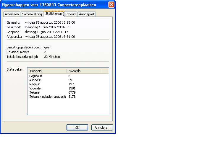

theparasol Geplaatst: 19 juni 2007 Geplaatst: 19 juni 2007 Citaat: Dat is een heel mooi en duidelijk documentje. <img src="/forums/images/graemlins/xyxthumbs.gif" alt="" /> dit het orgineel en gaat nog een stapje verder...UTP bekabeling Had je nog een voldoende voor dit googlewerkje? <img src="/forums/images/graemlins/xyxthumbs.gif" alt="" />
Gast Pedro Newbie Geplaatst: 19 juni 2007 Geplaatst: 19 juni 2007 Heb het documentje niet zelf gemaakt maar van het internet gehaald. Van deze site, het is een al wat ouder stukje maar nog steeds actueel natuurlijk. En op deze site kan je ook de nodige info vinden. Edit: de berichtjes hebben elkaar net gekruist!
theparasol Geplaatst: 19 juni 2007 Geplaatst: 19 juni 2007 32 minuten knip en plaktijd en das inclusief 26 mins dat het in mijn wordapp openstond... en doc stamt al uit najaar 2006... <img src="/forums/images/graemlins/grin.gif" alt="" />
