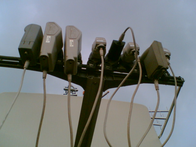

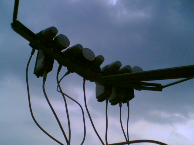

Zonde als dit topic stil valt, zijn er nog toevoegingen en-/ of nieuwe wetenswaardigheden?
Foto's van uitbreidingen van 4 naar 8 of 9 LNB's?
Heb er zelf nu 8 aan LNB's van ALPS op zitten er kunnen zoals ik het zie nog wel 3 LNB's bij.
Hier een voorbeeld van zo'n Visiosat Duo LNB, heb ze nog niet gezien in Nederland, hoe zou dit werken op een Uncommited switch met daarachter 2x commited? Uitgaande van signle LNB's?
Weet dat Hotbird en Eurobird 9 moeilijk te ontvangen zijn als je twee smalle Alps LNB's gebruikt.

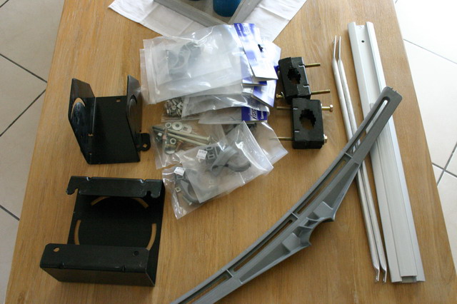

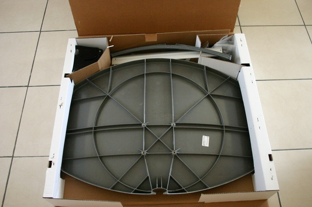

Ja hoor visiosat is niet meer het heet nu BR.
Beugel aan achterkant is minder mooi en erg grof randjes zijn niet afgebraamd dozen zijn kleiner en wit.
Origineel bericht van: Snuffer
Hoe komt je daar nu bij dat Visiosat niet meer is en het nu BR heet?
Die dozen, en bramen aan achterkant, kan je er een paar screenshotjes van maken? Zijn ze nu goedkoper geworden?
DM8000 1TB HDD - ICVS + GP3
DM7025+ SC 300GB HDD/4GB CF + Dumbo - ICVS + GP3
Visiosat BIG Bisat |15°W|5°W|0.8°W|4.8°E|9°E|13°E|19.2°E|23.5°E|
screenshotjes zal niet gaan maar ik heb ook de BR.. ik heb nog een foto van toen hij in de doos zat.
Bramen ofzo zijn me niet opgevallen? En goedkoper is hij niet, ik heb gewoon een big-bisat besteld en deze gekregen.
De andere foto's kan je zien :
KLIK
