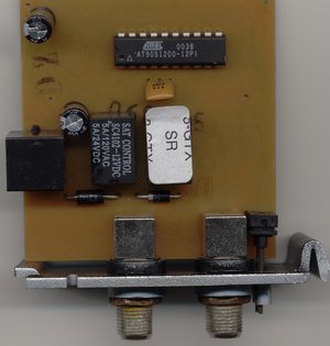

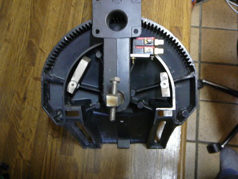

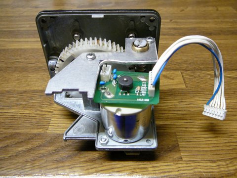

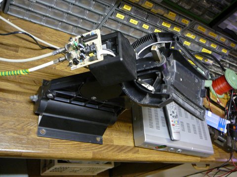

swartbroek Geplaatst: 24 februari 2008 Geplaatst: 24 februari 2008 Ik ben begonnen met de ombouw van een Philips gregorian schotel naar diseqc aanstuuring. Het motortje van de SG-2100 past als je een paar kleine aanpassingen maakt op de plaats van het motortje van de philips SCC 204/01 aandrijving. (zie foto) Ik had ook nog een Fibostop liggen maar hiervan kwam de overbrengverhouding slechter overeen. Let wel op de motor aansluitingen moest ik wel om solderen om dezelfde draairichting te houden. Een schakelaar wordt gebruikt voor detektie van de oost kant (nul positie) hiervoor heb ik een gedeelte van een verstevigings rand weggeslepen.(hierbij komt de nulpositie wel nauwkeurig). De andere schakelaar is voor de eindstop op de oost en west kant.(zie tweede foto). Het geheel is uitgetest op de werkbank en werkt, nu ben ik opzoek naar een behuizing waar ik de diseqcprint kan inbouwen. Het geheel kan daarna met diseqc 1.2 werken. Usals is ook mogelijk als je in satellietenlijst de positie in graden per satelliet aanpast, dit gaat gemakkelijker in de Max dan in de dreambox. DB 7000 met Moteck SG 2100 / gregorian schotel 90 cm draaibaar.

Snuffer Geplaatst: 25 februari 2008 Geplaatst: 25 februari 2008 Zekers intrested het geheel kan je in een waterdichte box bouwen en daar een vierkant ter grote van de FIBO motor deksel een rubber rand erin en klaar misschien moet je om het 100% waterdicht te maken die rubberen rand in de plastic box frezen dan sluit het mooier. Die nul en eindstoppen zijn die echt nodig om de positie te bepalen? (of zijn die omdat het netter en veiliger is) Met een oude diseq plaat hoeft dat niet de print die je gebruikt is duidelijk van een nieuwere versie maar volgens mij hetzelfde opbouw Mag ik met vermelding deze modificatie op mijn site zetten denk dat het voor vele leuk is. Snuffer / Ron TBS IPTV FEEDS NETWERK MAKEN .
swartbroek Geplaatst: 25 februari 2008 Auteur Geplaatst: 25 februari 2008 Ron, de eindstoppen zijn alleen nodig voor de veiligheid. Volgens mij is de nul niet nodig maar wel wenselijk als je diseqc 1.2 gebruikt dan kun je altijd terug gaan naar het referentie punt als de positie verloopt.(dit heb ik nog niet uitgeprobeerdt. Wil je Usals gegruiken (alleen mogelijk met een aangepaste satlijst i.v.m overbreng verhouding) dan heb je zeker de nul nodig. Van mij mag je deze modificatie op jouw site zetten vermelding is niet nodig deze erbij te zetten. P.S. Ik ben eens op je site gaan kijken en zag dat je al een anderen foto van mij had gebruikt. Groet Jan. DB 7000 met Moteck SG 2100 / gregorian schotel 90 cm draaibaar.
Snuffer Geplaatst: 25 februari 2008 Geplaatst: 25 februari 2008 Jan Prima mocht je meer foto's hebben dan hou ik me aanbevolen en als je zelf een teks wilt maken is dat goed zo niet dan maak ik er wel een verhaaltje bij.ALs je wilt deze dan nakijken of het correct is dat ik het wel goed vertel, staat raar als het niet klopt. THX Ron TBS IPTV FEEDS NETWERK MAKEN .
moonchild Geplaatst: 25 februari 2008 Geplaatst: 25 februari 2008 @swartbroek, goede mod, hoe lang kan/mag de kabel tussen de motor en de printplaat volgens jou zijn? De printplaat is dan eventueel binnenshuis (voor een switch) te plaatsen. En is de verhouding voor de aanpassing van de sat postitie lineair? Kan dan volgens mij softwarematig aangepast worden. @snuffer, prima site mag ik er naar toe linken? Nederlands Transplantatie Verbond adviseerd: draag geen fietshelm! VU+ Duo 4K SE BT met openpli 8.2
swartbroek Geplaatst: 25 februari 2008 Auteur Geplaatst: 25 februari 2008 @moonchild, de lengte van de kabel tussen motor en printplaat wordt beperkt door het signaal van de puls opnemer die op de motor zit. Dit zou je moeten uitproberen maar dan kun je net zo goed een Vbox gebruiken. Als je op de evenaar zou wonen zou de verhouding van de satpositie's lineair zijn. Hoe verder naar het noorden of zuiden gezien vanuit de evenaar hoe groter de afwijking. Dit komt omdat de satontvanger die op usals is ingesteld het aantal graden moet uitrekenen wat de rotor zal moeten draaien afhankelijk op hoeveel noorderbreedte dat je woont. De ontvanger geeft bij uals het commando draai een "X" aantal graden. Dit zou je eens kunnen proberen door in het menu van de ontvanger de noorderbreedte op 0 graden in te stellen en te kijken hoeveel de afwijking is. Groet Jan DB 7000 met Moteck SG 2100 / gregorian schotel 90 cm draaibaar.

Snuffer Geplaatst: 25 februari 2008 Geplaatst: 25 februari 2008 @ moonchild graag hoor @Jan Dat dacht ik al gezien de testen met de oude print die ik ooit van Trust gekregen had. Deze nieuwe zijn vele malen mooier om het te doen dan de oude die zitten nog gesoldeert met van die dunne draadjes bah. TBS IPTV FEEDS NETWERK MAKEN .

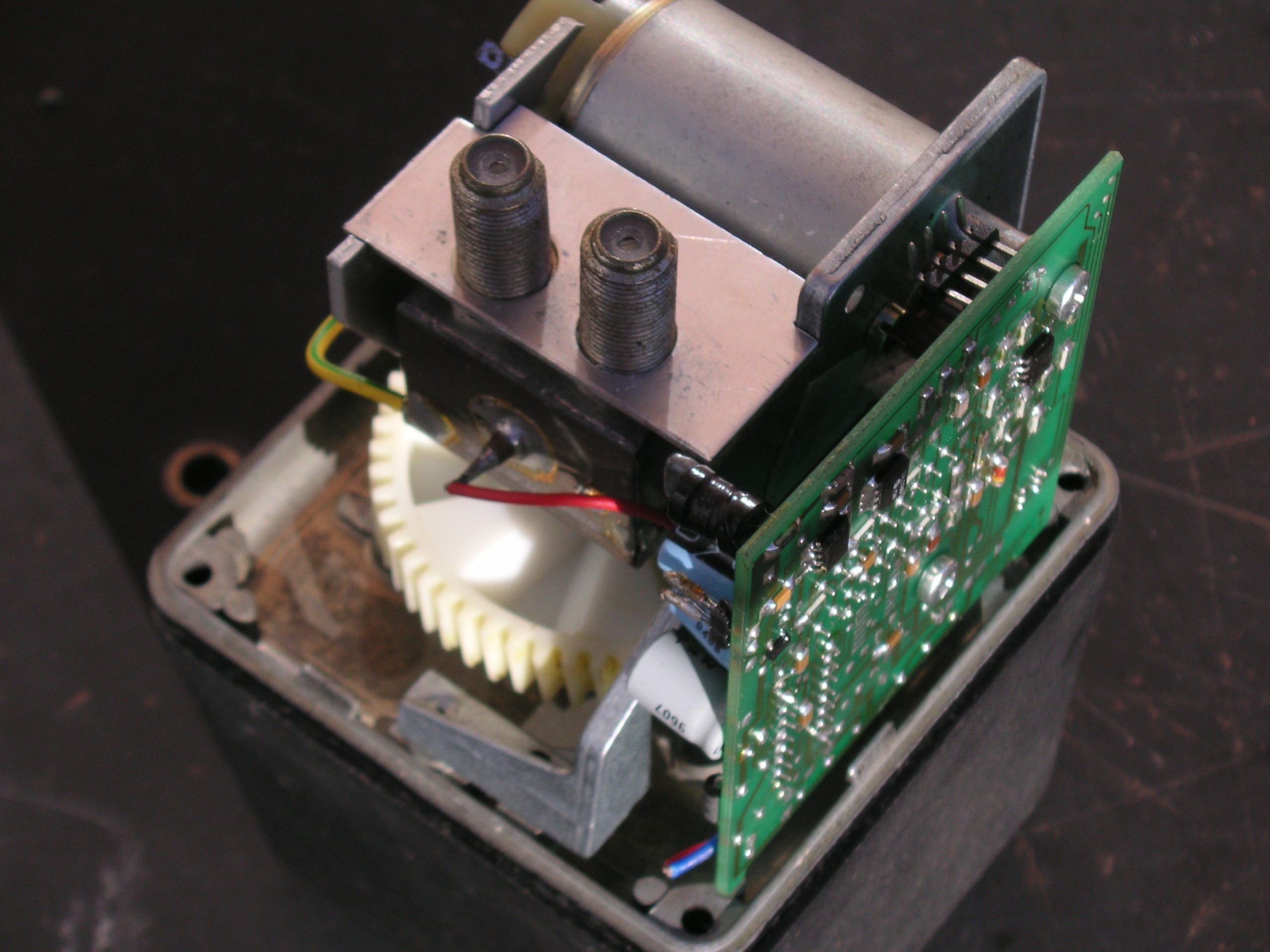

Snuffer Geplaatst: 26 februari 2008 Geplaatst: 26 februari 2008 Zo kan het ook met dank aan de print van trust. TBS IPTV FEEDS NETWERK MAKEN .
Snuffer Geplaatst: 26 februari 2008 Geplaatst: 26 februari 2008 En zo als hij klaar is. TBS IPTV FEEDS NETWERK MAKEN .

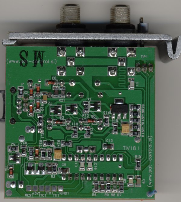

swartbroek Geplaatst: 27 februari 2008 Auteur Geplaatst: 27 februari 2008 @ Trust @ Snuffer, Kennen jullie de SM3D12 rotor (sat-control) hiervoor zijn lossen Diseqc printjes te krijgen, het probleem is dat deze maar met weinig pulsen werken waardoor de kleinste stap 0,36 graden is. De nul positie van deze rotor wordt vanuit de oostelijke eindpositie bepaald bij nulpunt zoeken loopt de rotor altijd eerst naar het oosten. Ik ga nog eens uitproberen als dit printje ook met meer pulsen overweg kan. P.S. zowat allen onderdelen van deze rotor zijn los te verkrijgen, met de leverancier is misschien wel wat te regelen. DB 7000 met Moteck SG 2100 / gregorian schotel 90 cm draaibaar.

swartbroek Geplaatst: 28 februari 2008 Auteur Geplaatst: 28 februari 2008 Ik heb in de midden streepjes plakband geplakt over de pulsschijf gaatjes van de SM3D12 rotor hierdoor heb ik al het dubbelen aantal pulzen en het werkt nog. Is het Atmel IC AT90S1200-12PI op deze print te programeren (zie ook vorige bijdragen) dat zou mooi wezen. Waar zou je de soldeer eilandjes links onder met de benaming RES1 - TTC1 - TTO1 EN TTI1 voor kunnen gebruiken. DB 7000 met Moteck SG 2100 / gregorian schotel 90 cm draaibaar.
