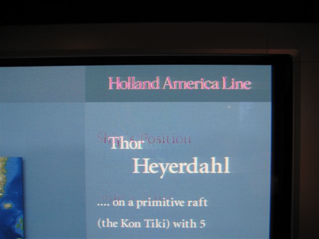

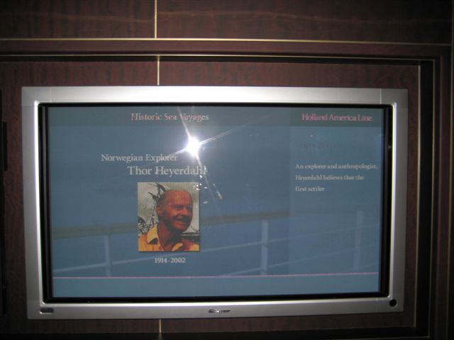

Ik heb hier aan boord van mijn schip een aantal plasmas die aan het inbranden (denk ik) zijn geslagen. (Zie de foto's)
Herkent iemand dit specifieke verschijnsel?
De informatie die op deze plasmas staat is redelijk statisch, wat dit dus heeft veroorzaakt.
Het probleem doet zich voor bij Pioneer (zie de foto's), LG en Nec plasmas. (Allemaal zo'n 2.5 jaar oud) Meer verschillende merken heb ik hier niet.
Als dit dus inbranden is, dan moet ik dus op zoek gaan naar vervangers die dit minder of liever helemaal niet hebben.
Iemand suggesties?

Op de diverse plasma's zit vaak in het menu:
Pixelverschuiving: Het beeld word per tijdseenheid een aantal pixels verschoven om inbranden te voorkomen.
Op de foto zie je duidelijk de tekst "ship position"
Kijk of je een menuoptie hebt om middels het genereren van een beeldpatroon het inbrandeffect te verminderen is. Een soort zwarte balk die over een wit scherm loopt. Of een volledig wit scherm genereren. Laat dit een uurtje of 12 staat en kijk of het effect heeft.
Als ik de foto zie denk ik dat je PDP te ver heen is.

Ja, in ieder geval bij de Pioneer. Gevolg van statisch beelden die op (te) lang hoog contrast hebben gestaan, zoals logo's. De Panasonic heeft daar amper last van.
Schijnt o.a. te maken te hebben met de (soort) filter die in
het scherm zit verwerkt.
Ik weet trouwens niet wat de laatste technische ontwikkelingen
bij Pioneer zijn waardoor dit probleem wellicht tot het verleden
gaat behoren.

Ik ben ook bang dat dit display (veel te) ver heen is. Ik ga eens of dit display een anti inbrand menu optie heeft. Ik ga ook eens googlen op een programma wat hetgeen doet wat jij beschrijft..
LCD hebben trouwens ook inbrand effecten. Ik zal eens kijken of ik een foto kan nemen van een ingebrande LCD en deze ook plaatsen.

Hier hoef je niet lang over te denken, dit is inbranden.
Vooral de oudere Pioneer schermen, maar ook andere merken waren hiervoor gevoelig.
Hier helpt geen herstel programma meer.
Maar ik denk dat wanneer je zelfs crt's zou gebruiken je dit zou zien. Ook crt's branden in, kijk maar eens op luchthavens.
Het is duidelijk, dat je gasten als favoriet of schemerlamp je boordkanaal met de ship's positie dagen achtereen aan hebben staan.
Hier helpt maar een oplossing.
Jullie genereren deze plaat zelf, verschuif de tekst van dit plaatje zelf op gezette tijden naar andere plaatsen in het scherm. Gebruik geen tekst met hoge helderheid in jullie huisprogramma.
De nieuwere generatie Plasma's zouden ongevoeliger zijn voor dit euvel, maar voor jullie "huiszender" weet ik niet of die op den duur toch geen last zouden krijgen.
Het is dus inbranden zoals ik al dacht.
Het is een van de schermen van onze informatie systemen welke in een publike ruimte hangt. Nu is het probleem dat waarschijnlijk iemand heeft liggen slapen terwijl dat informatie systeem vast was gelopen...
Een van de problemen is dat het scherm wat er naast hangt precies hetzelfde eruit ziet, maar een touch screen is... Dus om het estetisch verantwoord te maken moet ik er voor zorgen dat ik twee schermen bestel, een met touchscreen en een zonder, en dat ze hetzelfde eruit zien. Ik kan mij niet voorstellen dat Pioneer nog steeds schermen maakt die hetzelfde kassie gebruiken.
Kwa inbrand problemen denk ik maar dat ik ga voorstellen om bepaalde items te verplaatsen. Zo is de rederij naam altijd op dezelfde plaats gezet op elke "slide". Nu kunnen we die misschien links en rechts zetten... Zal ongetwijfeld schelen...
Nu maar zoeken naar vervangende schermen...

Ikzelf heb een Pioneer van de 6e generatie, die is nog inbrand gevoelig. De 7e generatie had problemen met "dirty screen".
de huidige 8e generatie, Kuro genaamd heeft volgens gebruikers die hun 6e en 7e generatie scherm wegens inbrand problemen omgewisseld hebben geen problemen meer.
Panasonic heeft tot zover mij bekend nauwelijks problemen met inbranden.
Zoals Big Fellow aangeeft, is het informatie kanaal een paar keer vastgelopen en staat er steeds, met hoge helderheid, dezelfde text op dezelfde plaats. Ik ga er zelfs van uit dat ze 24 uur per dag aan staan. Dan is na 2 of drie jaar (25.000 uur)het niet geheel verwonderlijk dat er nu een zwart gat zit op sommige plaatsen op het scherm.
de meeste toestellen hebben vanaf fabriek een te hoge contrast en helderheid .dit verkort de levensduur sterk.
als je nieuwe schermen koopt kijk dan even deze fabrieksinstellingen na en regel deze terug naar ong 50%
Dit fenomeen komt echter niet alleen bij plasma voor.
Mijn buurman heeft nog een oude plaate beeldbuis waar zijn vrouw bijna altijd de klok op het scherm zichtbaar maakte. Ook deze klok kon je al na 1,5 jaar blijven zien.
