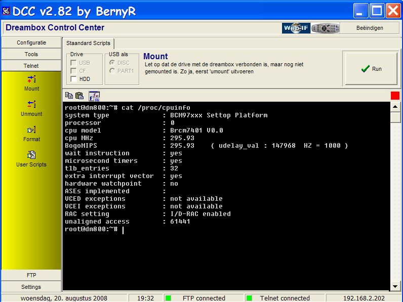

cat /proc/cpuinfo
system type : BCM97xxx Settop Platform
processor : 0
cpu model : Brcm7401 V0.0
cpu MHz : 295.93
BogoMIPS : 295.93 ( udelay_val : 147968 HZ = 1000 )
wait instruction : yes
microsecond timers : yes
tlb_entries : 32
extra interrupt vector : yes
hardware watchpoint : no
ASEs implemented :
VCED exceptions : not available
VCEI exceptions : not available
RAC setting : I/D-RAC enabled
unaligned access : 42797

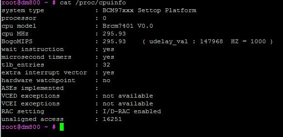

86xxxx Serie Met vastlopers op de hd frown
root@dm800:~> cat /proc/cpuinfo
processor : 0
cpu MHz : 295.93
tlb_entries : 32
ASEs implemented :
unaligned access : 1069996
root@dm800:~>

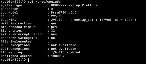

Zijn er ook al mensen met een nieuwer serienummer en zonder problemen?
Hier een 84xxxxxxxx
root@dm800:~# cat /proc/cpuinfo
processor : 0
cpu MHz : 295.93
tlb_entries : 32
ASEs implemented :
unaligned access : 492231
root@dm800:~#
Geen problemen!
(Let wel: Modem module is eruit (waarom zit dat ding er eigenlijk in?), externe hd (kabel <= 50cm anders problemen!!!!), chipsetcoolerfan hangt mbv tieraps hd-framepje. Dit alles slechts ter voorkoming van oververhitting.)
