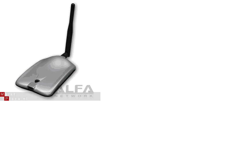

Nadat ik op deze site een aantal uren de nodige relevante informatie had opgezogen heb ik besloten om voorlopig een WLAN USB aadapter met een externe omnidirectionele magneetvoetantenne te bestellen.
In mijn eerstkomende wintervakantie zal ik e.e.a. testen en dan al dan niet besluiten om alsnog een richtantenne te kopen.
Bij een bekende Marktplaats heb ik in Duitsland de onderstaande WLAN USB 500mW adapter Alfa 500mW AWUS036H met een 9 dBi magneetvoetantenne besteld.
