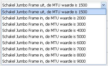

ik heb op de nas de instelling ~jumbo frame instelling~
heb er van alles over gelezen over waar die op moet staan maar kom er niet uit.
zou het iets te maken hebben met mijn probleem??
Dat kan het probleem zijn.
Jumbo frames zijn netwerk pakketten groter dan 1500 bytes.
Niet alle switchen en netwerkkaarten ondersteunen jumbo frames.
Daardoor heb je waarschijnlijk problemen.
Zet het in je nas eens af of aan naar gelang van hoe het nu is ingesteld.

Hoe staat hij nu?
Zet hem op "Schakel jumbo frame uit, MTU waarde is 1500"
Indien die hij al zo staat zet hem dan ingeschakeld op 2000.
Als het dan nog niet werkt probeer je op de andere waarden.
Werkt het compleet niet door de instellingen aan te passen moet je het weer ergens anders gaan zoeken.

Als je met jumbo frames gaat spelen zorg er dan wel voor dat alle apparaten in het netwerk deze frames kunnen verwerken!
Dus niet alleen de NAS op jumbo frames zetten, ook de PC's, laptops, router, switch (!!!). Ik dacht gelezen te hebben dat de TS een GS108 van Netgear heeft. Die ondersteund geloof ik alleen 9kB jumbo frames.

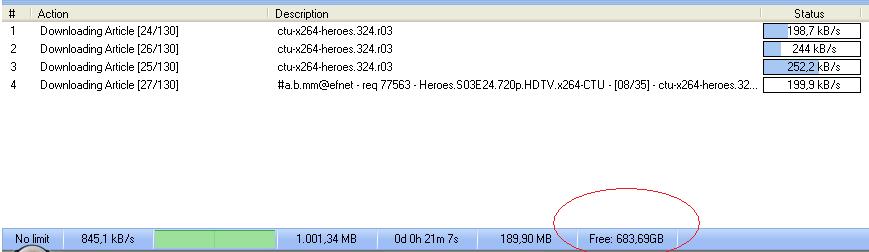

he he jongens het werkt.
meneer Pionewbie zij probeer eens Alt.Binz I.P.V. grabit.
nu werkt hij wel, je ziet dat hij nu ook de schijfruimte aan geeft van NAS.
TOPPIE bedankt alle... laugh
