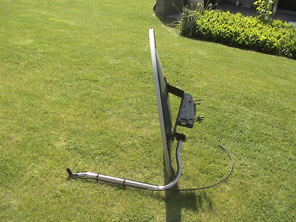

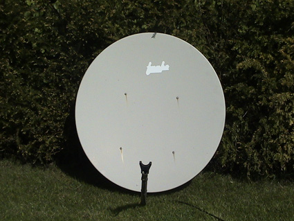

Crazy Sat Geplaatst: 7 mei 2009 Auteur Geplaatst: 7 mei 2009 @ sattaz Hierbij de afmetingen van die "no name" schotel. 99 x 92 ( gemeten in de schotelronding ) Is een schotel die ik van een vriend over een 6-tal jaren heb gekregen. Deze vriend werkte toen in een satbedrijf ( hier ter plaatse ) die schotels importeerde uit hun Tsjechiësche dochterbedrijf. Dus het is wel een zeldzame schotel m.i. gezien de afmetingen en de heel vreemde ronde en gebogen steunarm . Wat je ziet op de schotel is een oude sticker, dus geen merknaam. Moest iemand reeds een dergelijke schotel hebben gezien ik zou graag eens weten onder welk merk deze werd verkocht. De schotel werkte tot op eergisteren perfect maar moet in prestaties toch onderdoen voor die deltastar 90 cm. In feite doet hij zelfs een klein beetje gregoriaans denken. mvg Crazy Sat ps.: voor tweede foto doortikken naar no_name1.jpg feedhunting , a crazy hobby ! Edison OS mio 4K UHD + Octagon SF8008 4K UHD + Dr.HD F15 + Edison OS mini + Technomate TM-5402 HD M3 CI , Moteck SG2100 + Deltastar 90 cm + Invacom C120 QDF-031 Quad lnb + SkyStar HD2,TBS5927 , en TT-budget S2-1600 kaart. Channel Master 180 cm schotel + ESX241 lnb voor C-band. DVB-T2 via Oostvleteren,Egem,Mont des Cats,Bouvigny en Doornik.

Gast sattaz Geplaatst: 7 mei 2009 Geplaatst: 7 mei 2009 Origineel bericht van: Crazy Sat Hierbij de afmetingen van die "no name" schotel. 99 x 92 ( gemeten in de schotelronding ) @Crazy Sat, Is 99 cm. de breedte en 92 cm. de lengte? Met vriendelijke groeten sattaz
trust Geplaatst: 7 mei 2009 Geplaatst: 7 mei 2009 De sticker is i.i.g. van FUNKE . Van dat merk heb ik nog een 90 cm offset in de schuur liggen . Het verschil tussen theorie en praktijk is mijn uitdaging . Octagon SF8008 4K Edision Primo IP S2 Dr.HD F16 1.8 m ChannelMaster Offset in tuin 53º E - 45º W Jaeger SMR 1224 Usals met 5 Lnb wisselaar 2x Ka - Ku - C band Lin / Circ 1.2 m Echostar Offset aan schuur 53º E 34.5 W Twoteck Twinrotor met 3 Lnb wisselaar Ku - Ku low - Ka
Crazy Sat Geplaatst: 8 mei 2009 Auteur Geplaatst: 8 mei 2009 Voor die offset schotel , lijkt het idd. een Funke TA-99 te zijn. Dus het verhaal van die vriend als zou die uit Tsjechie komen gaat niet op . Wat gegoogeld en die schotel kan je zelfs bij 5 Nederlandse satshops verkrijgen voor een gemiddelde prijs van 75,60 € . Deze schotel zou zelfs afkomstig zijn uit Boxtel in Noord-Brabant. de afmetingen --- hoogte : 99 , breedte : 92 EN diagonaal : 95 --- Wat betreft de resultaten met de deltastar 90 , heb ik deze morgen terug even de db opgeschreven die ik nu ontvang bij dezelfde zenders . Dus de eerst de waarden met de Funke FA-99 , daarna met de deltastar 90. Moet hierbij zeggen dat ik getracht heb tijdens hetzelfde tijdstip deze db's te noteren ( +/- 11 h. ) en bij ongeveer dezelfde weersomstandigheden. Let wel ik werk nog steeds met een "kunstmatig" tussenstuk tussen feedhouder en feedhorn en volgens mijn ervaring volgt de schotel nog niet perfect de clarke belt baan , maar ik zal daar wel eens werk van maken als ik een echt tussenstuk bemachtig. Algemenen vastelling is inderdaad dat ik een "gemiddelde" winst krijg van een 10 à 15 % 19,2° E : BVN (14,00 : 13,20) ; 123 TV (12,80 : 13,20 ) 10° E : Adjara (9,40 : 7,30) ; Syria (6,30 : 6,20) 26° E : 4Fun (5,50 : 7,30) ; MBCAction (4,60 : 5,50) ; Shada TV (4,30 : 7,30) had hier vroeger blokvorming nu niet meer 42°E : Berat (8,30 : 11,60 ) ; smart (10,10 : 11,20) 45° E : PrimaTV (11,40 : 14,50) 4° W : B1 (4,20 : 6,80) had hier vroeger blokvorming nu niet meer ; Tonis (8,40 : 7,30) ; UBR (7,80 : 7,80) 7° W : 2M Maroc (6,70 : 6,90) ; MBCAction (6,10 : 6,20) ; Zee Aflam (6,10 : 6,20) Spijtig heb pas gisteren mijn defecte Clarke-Tech 3100 Plus terug anders had ik alles met deze ontvanger gemeten daar hij een veel gevoeligere tuner heeft dan de DM800 en kon ik gegevens gegeven in procenten i.p.v. db's . feedhunting , a crazy hobby ! Edison OS mio 4K UHD + Octagon SF8008 4K UHD + Dr.HD F15 + Edison OS mini + Technomate TM-5402 HD M3 CI , Moteck SG2100 + Deltastar 90 cm + Invacom C120 QDF-031 Quad lnb + SkyStar HD2,TBS5927 , en TT-budget S2-1600 kaart. Channel Master 180 cm schotel + ESX241 lnb voor C-band. DVB-T2 via Oostvleteren,Egem,Mont des Cats,Bouvigny en Doornik.
Gast sattaz Geplaatst: 8 mei 2009 Geplaatst: 8 mei 2009 @Crazy Sat, Mijn vragen naar de afmetingen van jouw "no name" schotel hebben toch voor meer duidelijkheid gezorgd denk ik. Wat eerst een vergelijking leek tussen een 100 cm. schotel en een 90 cm. schotel is in feite een vergelijking tussen een 92 cm. schotel en een 90 cm. schotel. Wat betreft afmetingen en oppervlakte zijn beide schotels in feite praktisch gelijk aan elkaar. "No name"/Funke: Hoogte: 99 cm. x Breedte 92 cm. Deltastar Gregorian: Hoogte: 99 cm. x Breedte 90 cm. Met vriendelijke groeten sattaz
