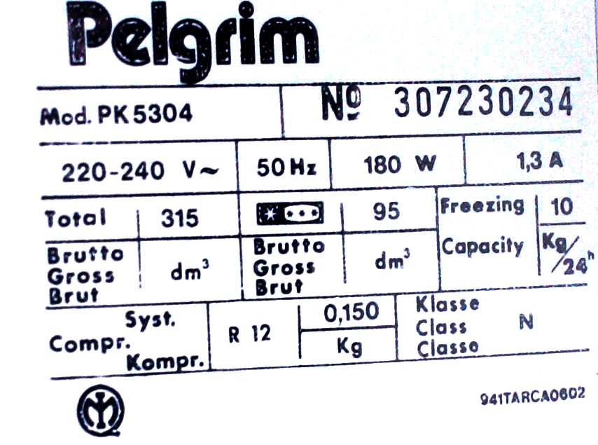

Van mijn inbouw Pelgrim koelkast heeft het startrelais het begeven. Pelgrim zelf kan het relais niet meer leveren.
Hoe groot is de kans een passend startrelais te vinden?
Google geeft nogal wat hits, dus welk type?

Startrelais?
Bedoel je de (thermische) overbelastings beveiliging in het aansluitkastje van de compressor?
Origineel bericht van: ceesv
Startrelais?
De monteur dit 'm eruit sloopte noemde het een startrelais, en met even je juiste polen kort te sluiten, startte de compressor. Maar er kan een beveiliging bij in zitten.
Probleem is dat de monteur nu al anderhalve week "aan het zoeken" is.
Googlelen op startrelais geeft overigens veel lijkende blokjes, dus de naam zal wel juist zijn.

Die dingen worden ook wel klikson genoemd, en beveiligen de compressor tegen overbelasting.
Er is in nederland een keten, die allerlei onderdelen verkoopt voor huishoudelijk witgoed.
Je kan met de informatie van het typeschildje het daar eens proberen.

Is primair een starthulp .
Vroeger werd daarvoor een z.g.n. "clickson" gebruikt , een enigzins bol BI-metalen plaatje met een weerstand er onder .
Via die weerstand word bij het inschakelen van de kompresser een hulp(start)wikkeling gevoed , weerstand word heet , BI-metaal klikt en schakeld de hulpwikkeling uit .
Tegenwoordig is die clickson vervangen door een PTC weerstand maar alles zit nog in dezelfde behuizing en met dezelfde aansluiting (de 3 pennen aan de kompresser)
Gisteren nog een bij de buren vervangen , kostte € 18.-
Staat er op de koelcompressor een merk of type?
Een R12 koelmachine is al van een tijdje terug.
R12 is een CFK koudemiddel die niet meer geserviced word.
Heb in het verleden startrelais vervangen van diverse compressoren.
Als je een startrelais van vergelijkbaar electrisch vermogen gebruikt zou dit geen probleem moeten zijn.
De Clixon is een dubbele beveiliging tegen te veel stroom en te hoge compressor temperatuur.
De clixon is niet het drie polige stekkerdoosje.
De clixon kun je tijdelijk verwijderen, tot je een vervanger hebt.
