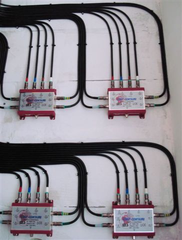

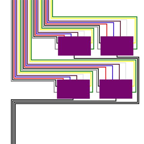

Zo gaat de bekabeling er binnen uitzien alleen niet zo gekleurd maar da's effies makkelijk tijdens het installeren
VU+ Solo2 - WaveFrontier T90 - Spaun 4/1 SAR 411 WSG - Inverto Quad Black Ultra - Belden H125 - LG 60PM6700 - 13E-19.2E-23.5E-28.2E
Gast Pedro Newbie
Als er net zoveel energie in het uitrichten wordt gestoken als in de installatie/voorbereidingen dan zal geen enkele regen- of onweersbui meer het beeld doen laten verdwijnen.
Petje af, ziet er netjes uit!
Je hebt in ieder geval zoveel voorpret met deze voorbereidingen en de installatie dat je aanschaf nu al een succes is. De ware liefhebber!
m
Ach, ik blaat ook maar wat. Maar wel met plezier!

Prachtige opstelling! Hoeveel (FTA) zenders ontvang je ongeveer met deze opstelling? Heb je wel veel werk aan het zenderzoeken zeker? Maar wel een supermooie opstelling. smile
En zo is het dan in het echt geworden. Alleen de 4 coaxkabels die naar de ontvangers gaan moet ik er nog aan vastschroeven.
Dank je wel allemaal voor jullie leuke berichten. Is echt gaaf om te lezen. Ik heb ze net voorgelezen aan m'n vrouw en die moest lachen. Ze vind het er wel netjes uitzien maar geeft voor de rest niet zo om deze hobby en m'n hifi hobby. Ach, ik mag bijna alles doen waar ik zin in heb dus mij hoor je niet klagen :D

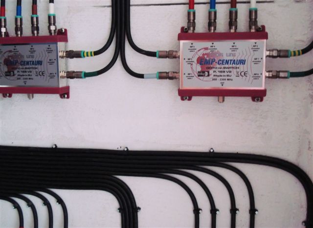

Gast Drs. IJzerbout
Hallo,
Ik moet je mijn complimenten geven..je hebt dat erg netjes gedaan. Je kunt zien dat je in het vak zit en het handwerk verstaat.
Het geeft namelijk veel meer voldoening als je de klus netjes klaart en er geen puinhoop van maakt.
Ik ben projectleider in de installatie van TV studio´s en andere Broadcast installaties dus heb er zeker kijk op.
Misschien nog enige tips die ik je mee kan geven voor een volgende installatie.
Zonder enig kritiek trouwens.
In plaats van kleurcoderingen kun je ook gewoon kabelnummers gebruiken. En dan een kabellijst maken die aangeeft van waar naar waar de kabel loopt.
Voor een proffesionele installatie geef je in de kabellijst aan van waar naar waar de kabel loopt, lengte en welke connectoren. Ik laat de kabels altijd van te voren konfektioneren.
Dat is voor partikulieren niet nodig.
Bij de LNC´s en de verdeling, switches, etc. zou ik graag wat overlengte zien zodat je bij gebruik van andere switches, LNC´s altijd wat reserve-lengte hebt. Ook als je ooit eens een connector opnieuw moet monteren is dit handig.
Kabelnummers zo monteren dat ze altijd van links naar rechts leesbaar zijn met de connector rechts.
Reservekabels, 2, 4, 8 en een 230 volt aansluiting gelijk mee leggen. Is altijd handig voor toekomstige veranderingen. En komt altijd van pas.
Ik zie nergens en dikke aardleiding. Dit is voorschrift en je installatie vormt geen bromlussen tussen verschillende aardpotentialen.
Dat stopcontact is handig voor een lamp ´s avonds, meetapparatuur, en een sat-ontvanger bij de schotel.
Voor de doorvoer had ik niet de ontluchting genomen. Daar is nu minder doorstroming. Gewoon een gat op de juiste plaats laten boren.
Maar nogmaals, mijn komplimenten.

Dank je Drs. IJzerbout. Ik zit niet in de handel en moet er daarom bijna van blozen. Heel leuk dus om van jou zo'n compliment te krijgen.
Origineel bericht van: Drs. IJzerbout
Ik waardeer punten ter verbetering altijd zeer! Zeker de lengte noteren is een hele goede tip waar ik nooit aan gedacht heb. Ik heb naar een labelwriter gekeken met van die weerbestendige labels maar dat vond ik toch iets te duur voor eenmalig gebruik. Vandaar dat ik het op deze manier heb gedaan. Ik weet wel of ik met kabel 1,2,3, of 4 van de LNB te maken hebt want alle nummer 1's van alle LNB's komen op de switch linksboven uit. Voor 2, 3 en 4 is dit hetzelfde (2 = rechtsboven, 3 = linksonder en 4 = rechtsonder).
De overlengte heb ik boven op het dak. Ik heb de kabels in een ruime boog gelegd van de schotel naar de pijp. Bij de pijp zelf waar ze naar binnen gaan heb ik ook wat overlengte. Bij elkaar ongeveer een meter per kabel alleen onzichtbaar.
Reservekabels zou wel makkelijk zijn als je er bijna niet meer bij gaat komen later. In dit geval kan ik er altijd makkelijk bij. Een 230 volt erbij hoeft niet. Mocht ik stroom op het dak nodig hebben dan pak ik een verlengkabel. Met dat ik het type bedenk ik me wel dat wanneer het er standaard zit je er gemak van kan hebben.
Heb ik die echt nodig? Bromlussen zijn zéér irritant als je ze hebt en als ik dit zo kan oplossen doe ik het meteen. Ik heb wat loze leidingen die naar de meterkast lopen dus ik zou zo aarde kunnen pakken maar wat moet ik de aardleiding aan monteren? Op de multiswitch, die eruit gaat, zit hier een aansluiting voor weet ik. Misschien moet ik nog eens goed kijken of er op de EMP niet een simpel lipje / schroefje zit waar ik de aardleiding aan zou kunnen monteren. Zou ik ook de pijp van de CV kunnen gebruiken? Die lopen daar zat wink
Zat het net ook te bedenken toen ik wat zat te typen maar zoals ik al schreef zal ik een verlengkabel gaan gebruiken mocht ik er is moeten zijn.
Dat zou best een prijzige klus zijn geweest. We gebruiken de MV niet voor de afzuigkap. Anders had ik zeker een gat laten maken. Enkel de luchtafvoer in huis word erdoor verzorgt. Vandaar de makkelijke en goedkope keuze.
