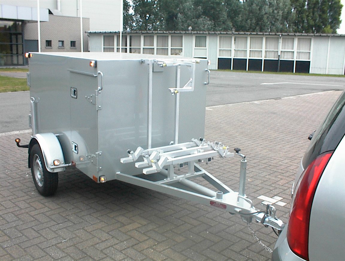

satharry Geplaatst: 24 juli 2009 Auteur Geplaatst: 24 juli 2009 Stabiel is ons aanhangwagentje zeker.Ik werk in een bedrijf van industriéle voertuigen en heb het karretje zelf gemaakt. Heb het al eens getest en in Vlaanderen eens zonder problemen aan 140 mee gereden.
Moderator ceesv Geplaatst: 24 juli 2009 Moderator Geplaatst: 24 juli 2009 Meestal gaat het met aanhangertjes mis door klapbanden. Die dingen hebben soms de afmetingen van een kruiwagen bandje. Banden hebben een bepaalde maximum snelheid. Zolang die niet overschreden wordt, en de band de juiste spanning heeft gaat het meestal zonder problemen. Gaat niet bestaat niet! 65" 4-K OLED, Vu+ Duo 4K SE BT, Vu+ Solo 4K, Rebox-8500, Rebox-8000, Wavefrontier T-90, Satlook Digital NIT, Megasat HD5 Combo Gebruik je een advertentie blocker? Maak dan een uitzondering voor onze website. Zonder advertentie (inkomsten) kan deze site niet voortbestaan.
Fiene56 Geplaatst: 24 juli 2009 Geplaatst: 24 juli 2009 satharry, die kar ziet er super uit. Zo kun je ze denk ik niet kopen. Die kan het ook nog met 160-180. Lekker stabiek en met gewoon normale banden en niet van die kruiwagenbandjes, waar ik altijd een slecht gevoel heb als ik er achter rijd. VU+ Duo en 2x dreambox . -------------------------------- plus 2 ruwharige tekkels
boaz Geplaatst: 24 juli 2009 Geplaatst: 24 juli 2009 Ziet er goed uit, maar vraagje; is onder 750 Kg geen typegoedkeuring nodig en chassisnummer e.d? VU+ Ultimo OpenPli en een Vu+ Solo als vervanger van een kapotte duo ongerepareerd in een doosmet een Visiosat 4 LNB's. Beide met Pli. Vu+ > Philips AVR9900 > Panasonic TH-42PZ8E Plasma full HD en Solo > Samsung LCD 32" (en een museum Dreambox 7000 met HD/CF/USB/NAS ongebruikt)
Gast Pedro Newbie Geplaatst: 24 juli 2009 Geplaatst: 24 juli 2009 Mooi karretje! Ik zie dat je schoonmoeder haar eigen ingang heeft.
satharry Geplaatst: 24 juli 2009 Auteur Geplaatst: 24 juli 2009 Hier Vlaanderen is voor dit soort aanhangwagentjes geen keuring nodig als je maar in geladen toestand onder de 750 kg blijft. Inderdaad het aanhangwagentje van ons is onbetaalbaar. Als je eens wist hoeveel werkuren daar inzitten. Het is gemaakt op aan Alu frame en daarop een kastje ook in Alu. Er zijn 2 deurtjes aan de achterkant en een zijdeurtje rechts vooraan. Het is speciaal gemaakt voor op reis te gaan. Vooraan vinden onze fietsen plaats.Leeg weegt het karretje rond de 160 kilo en zoals je kan zien is de as van het karretje veel breder dan het bakje om de stabiliteit te verhogen. De as werd met een laser uitgelijnd om perfect zonder slingeren te kunnen rijden. Geen dekzeil en alles blijft lekker in het wagentje die geparkeerd staat in de garage van het hotel.We nemen gewoon uit de kar wat we nodig hebben. Onze schotel zit er dus ook in tijdens de rit (lol) We vragen altijd een kamer met een zuidbalkon en nemen ons TVV en CDS abbo mee tot groot genoegen van de medegasten in het hotel. Genieten en gemak dus op reis.
