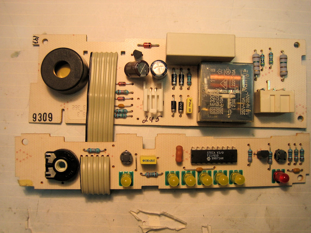

Op het internet kan ik geen gegevens vinden over het ic op de print.
Steca V3/0
T11/610
9907 san
De vriezer blijft door lopen,de voeler is goed en de temp is -30 graden.
Op het witte blokje zit de ntc wanneer de ingestelde temp. bereikt wordt moet het relais spanning krijgen om de motor uit te schakelen.
De spanning die op het relais komt is 12 volt maar het is een 24 volts relais dus wordt het niet bekrachtigd.
De ledjes geven de temp. aan en dit werkt goed.
Heb het zelfde probleem gehad met dit printje.
Motor bleef ook doorlopen.
Kon de fout niet finden in het printje...
Vermoedelijk was die IC ook defect, kon ook het type niet vinden.
Heb er maar een nieuwe print toen ingezet, kosten ook niet zo veel.
Ken het IC niet maar mijn zwager heeft hetzelfde een paar maanden geleden gehad met hetzelfde merk koelkast.
Via internet is deze print te bestellen voor circa 60 euro.
(Website is me niet bekend)
Via de witgoeddealer zou de print 130 euro kosten.
Misschien heb je wat aan deze informatie.
Gr. Rene

Ik kan deze via de zaak zelf bestellen ,dat is het probleem niet en 60.- euro is goedkoop zou ik zeggen.
Er gaan heel wat van deze vriezers defect en ik heb ook een stuk of 5 defecte liggen om wat uit te proberen.
gr. ad

inderdaad graag het type van deze vriezer
ben zelf ook bezitter van een Liebherr en deze lijkt verbazend veel actief te zijn, ook al in het voorjaar toen het nog veel kouder was.
Ben bang dat het printje bij mij het begeven heeft. Dus type vriezer is welkom om te zien of we hetzelfde probleem hebben
Overigens maakt deze liebherr regelmatig een soort gorgelend geluid, alsof er een langzaam draaiende ventilator met een los vinnetje inzit of zo

Als de print het begeven heeft blijft deze vriezen omdat het relais dan juist in geschakeld is.
Als motor uit schakelt dan wordt het relais bekrachtigd,dan is de print goed.
gr. ad\

Kan je niet gewoon een eenvoudig temperatuur bouwpakketje van een paar euro gebruiken?
Ben je voor max 20 euro klaar. NTC van de vriezer is mischien zelfs nog bruikbaar op dat bouwpakketje. Scheelt dan zelfs nog aanpassen.

Ik zou het volgende doen.
Het IC is waarschijnlijk niet defekt. Dat soort halfgeleiders is uiterst betrouwbaar en gaat naar mijn ervaring niet stuk.
Check even de 2 elko´s met een capaciteits meter of gelijk vervangen. Kost niet veel.
Maar meet vooral het relais door. Daarmee bedoel ik de kontakten. Als die een induktieve last (= motor) moet in en uitschakelen, is er altijd vonkvorming op de kontakten. Heb je pech, dan branden de kontakten aan elkaar vast en zal de motor/compressor nooit meer uitgaan.
Heb je een beetje verstand van elektronika, dan heb je een relais snel doorgemeten.
Kans is groot dat daar het euvel te vinden is.
Ook de verdere komponenten, weerstanden en diode´s zijn snel doorgemeten. En kijk ook even aan de onderkant van de printen op slechte verbindingen en breuk.

Het relais is niet defect de elko"s zijn vervangen, de weerstanden zijn goed en de diode"s ook.
Alles gesoldeerd.
Het relais is 24 volt en er komt 12 volt op als de vriezer op temp. is.
Het type nummer is niet belangrijk voor de gene die dit willen weten want deze print wordt in meerde type nummers gebruikt,als je denk de zelfde te hebben dan kan je het al aan de buiten kant zien als je goed naar de uitvoering kijk waar de ledjes zitten en de knopjes.
gr. ad
Kun je ook een goede afb. van de onderzijde van de print plaatsen ? kunnen we wat baantjes volgen .
Dat relais word waarschijnlijk door een transistor aangestuurt .
