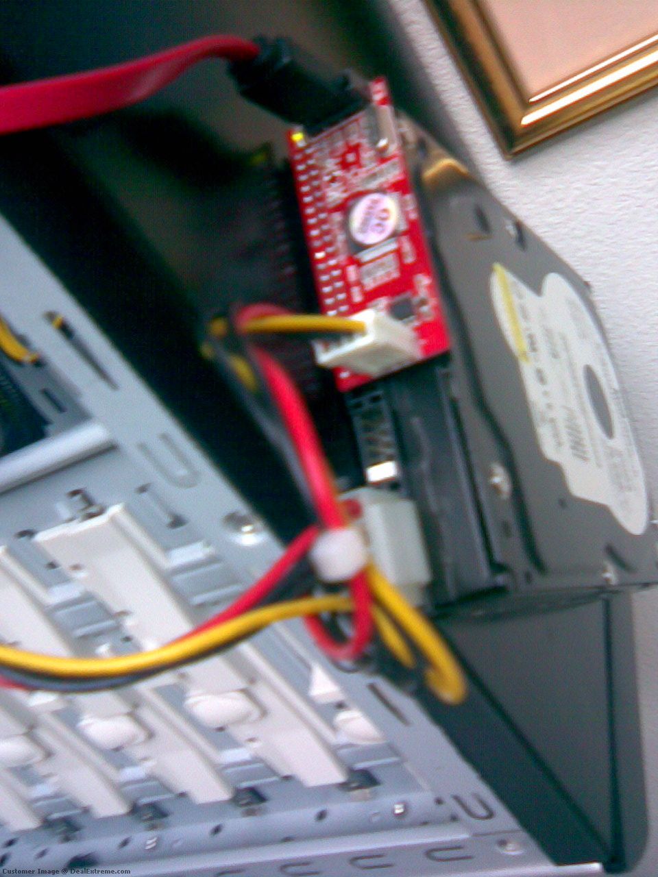

Gast aart44 Geplaatst: 16 augustus 2009 Geplaatst: 16 augustus 2009 Lijkt me het beste dat je even kijkt of sata aan te sluiten is anders lijkt me de beste optie de harddisk weer te verkopen en de juiste te kopen. Volgens mij bedoelt @Sjaak(k) zoiets als onderstaand dat kost aan de andere kant van de wereld een euro of 4.
jopiesat Geplaatst: 16 augustus 2009 Geplaatst: 16 augustus 2009 In principe lijkt me verkopen de beste optie. Als je toch voor een adapter gaat: Zoek op de website van dealextreme maar naar SATA, daar zie je diverse conversie-kits. 5,50-7 dollar inclusief verzenden (ongeveer 14 dagen). Dat is vanaf een euro of 4...
