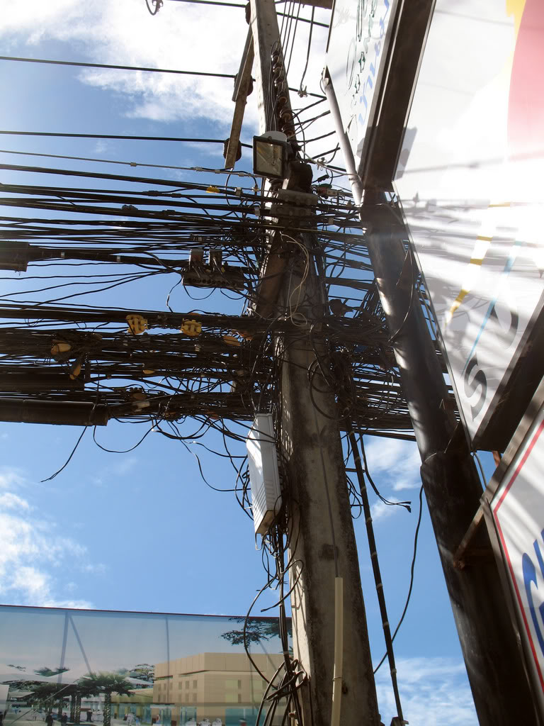

Ik zit in Thailand en ben ergens de elektrische installatie aan het corrigeren want die is volgens mij door een aap aangesloten.
