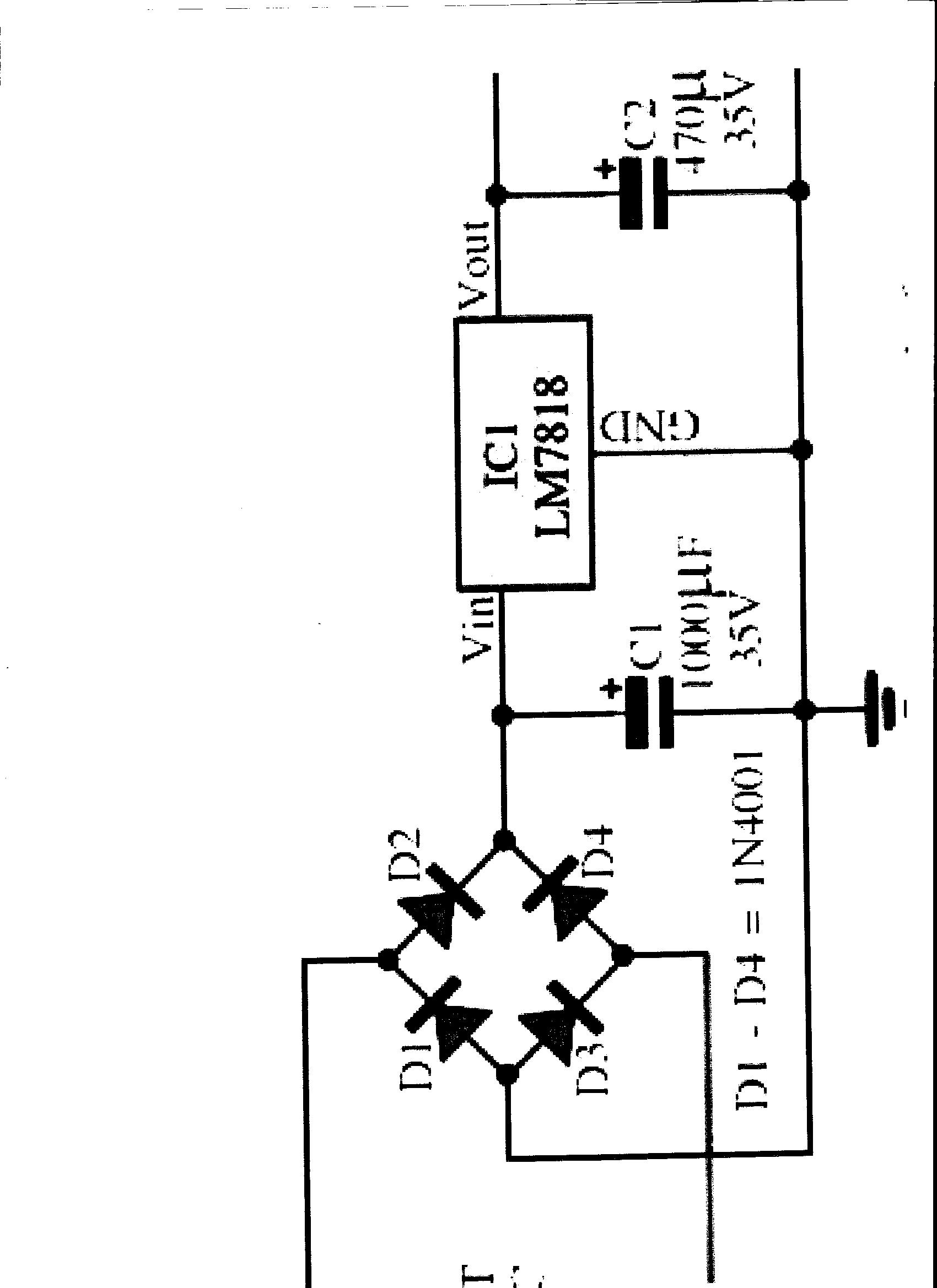

Ik probeer een 18 volt DC voeding te bouwen maar hoe ging het berekenen van de condensator ook al weer?
ik ga vanaf 24 volt AC met 4 diodes gelijkrichten, condensator, 7818 maar hoe bereken ik de benodigde condensator?
ik heb ook nog wel een bekerelco liggen van 3300uF als het niet anders kan maar het moet ook wel iets kleiner kunnen.

Vuist regel is 2200uF/A (per Ampere dus). Dan zal je bij 50Hz ongeveer 5V rimpel krijgen.
Een 7818?? Ik wist niet dat ze die ook maakten...
Zowiezo is 24VAC veel te veel. Je krijgt dan een "DC" van 24V * wortel(2) = ~35V. Dat gaat die 7818 dan staan te dissiperen.
Ik zou zelf gaan voor een 15VAC trafo, een elko van +/- 3300uF/A en de regelaar. Niet vergeten aan de uitgang van de regelaar een 100nF keramisch condensatortje te zetten naar de (-), en ik adviseer ook om ongeveer 470uF/A aan de uitgang van de regelaar te zetten om de spanning beter te stabiliseren.

@steve: ik kan toch niet klakkeloos die 1000uF overnemen? het is toch ook afhankelijk van wat ik er aan hang?

De belangrijkste vraag is wat de max. uitgangs stroom gaat worden.
Daar hangt de waarde van de condensator vanaf, de grote van je koellichaam voor je 7818, de dimensionering van je diodes etc.

Aan het dimensioneren van de componenten in een gelijkrichtschakeling zitten een paar haken en ogen.
De formule voor het berekenen van de bromspanning is
I load
_____________ = U rimpel.
C load.f load
Vuistregel bij de waarde van de condensator is, dat de rimpelspanning globaal 10% van de uitgangsspanning bedraagt.
Aangezien bij een grotere condensator de diodes steeds korter in geleiding staan, zal de energie in een steeds kleinere tijd bijgeladen moeten worden, waardoor de diodestroom steeds groter wordt.
Neem daarom de transformator en de diodes ruim bemeten.

Ik ben vandaag even bezig geweest, het werkte eerst wel goed tot inderdaad spanningsregelaar doorfikte, ik heb de trafo vervangen door een model naar 18 volt en nu werkt het wel.

Even opgezocht in de cursus Elektronica (Wolters):
Bij dubbelfazige gelijkrichting:
^V = Ib / 2fC
^V = rimpelspanning p/p
Ib = belastingstroom in A
f = frequentie = 50 Hz
C = capaciteit in Farad
Toegelaten rimpel:
Reken dat je toch een 2 V nodig hebt om de 7818 te laten werken. De minimumspanning is dus 18V + 2V = 20V.
Reken de piekspanning uit van de trafo. (X 1,414...)
Als je 1 A trekt verlies je toch 1V over een diode. Je hebt in een brug altijd 2 geleidende diodes. Dus trek 2 V van je piekspanning af. ^V = Vpiek - Vd1 - Vd2 - Vmin = Vpiek - 1 V -1V - 20V. De rest berteken je met het formuleke...
