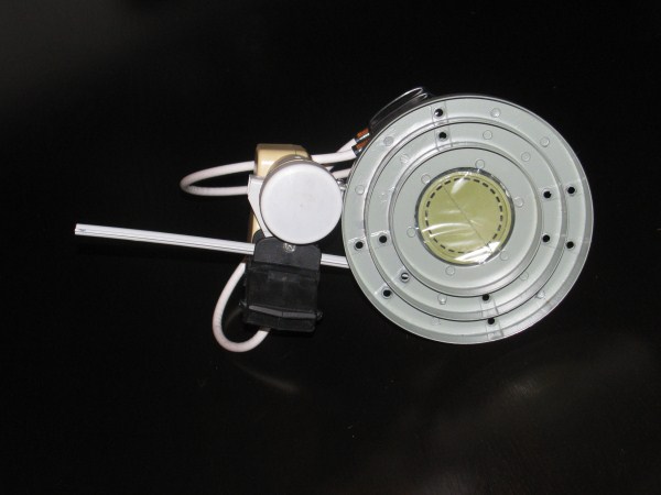

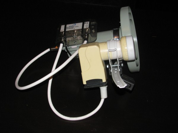

jacksparrow Geplaatst: 3 februari 2010 Delen Geplaatst: 3 februari 2010 Vandaag is na een weekje wachten mijn pakketje bestaande uit een Gibertini feedholder en een Panorama 13K C-Band LNB uit Duitsland aangekomen Had mezelf voorgenomen om er pas dit weekend mee te gaan spelen maarja je kent het, toch ff proberen :-) Aangezien ik zelf geen Gibertini maar een Triax (TD110) wokje heb, heb ik met enige moeite de Gibertini aansluiting voor op de arm vervangen door een Triax aansluiting (zie foto's). Ik had niet veel tijd dus snel even gezocht op 5 west en 22west aangezien deze schijnbaar de sterkste C-Band signalen hebben. Helaas niets gevonden Ik weet dat C-band op een 1meter schotel geen feest is maar ik heb veel positieve berichten gehoord dat met een 1meter schotel toch wel enkele transponders te bekijken zouden zijn. Voor de reacties komen met "ja maar die schotel is toch te klein voor c-band" het gaat me puur om een proof of concept en ik ben niet van plan zeer actief c-band zenders te gaan bekijken. Graag reacties van mensen met ervaring en ben zeer geintereseerd in wat referentietransponders om dit weekend mee te testen. PS: de resultaten in de KU band zijn perfect en niet slechter dan met mijn huidige setup met Inverto Black Ultra. Thanks! Laminas 120cm - Diseqc Motor - Inverto Black Ultra Twin LNB - TBS 6903 - Mutant HD60 Link naar reactie Delen op andere sites Meer opties om te delen...

JGB Geplaatst: 4 februari 2010 Delen Geplaatst: 4 februari 2010 Op deze manier van montage kijk je niet met een 110cm schotel. Eerder met een 80 cm. En of dat genoeg is! DM 8000 PLI. Bisatje 5 LNB's.Sirius, Hotbird,Astra 1,2,3 Link naar reactie Delen op andere sites Meer opties om te delen...

jacksparrow Geplaatst: 4 februari 2010 Auteur Delen Geplaatst: 4 februari 2010 Jij adviseert dus om de C-Band LNB in het midden van de rail te zetten? Laminas 120cm - Diseqc Motor - Inverto Black Ultra Twin LNB - TBS 6903 - Mutant HD60 Link naar reactie Delen op andere sites Meer opties om te delen...
Mrbeam Geplaatst: 4 februari 2010 Delen Geplaatst: 4 februari 2010 Zeker, want in het brandpunt levert elke schotel het meeste rendement. Je zal elke dB hard nodig hebben! Wavefrontier T90, Vu+ Duo 4k SE (DVB-S2x/FBC & DVB-T2), Octagon SF4008 (2x DVB-S2x & 1x DVB-T2), Mut@nt HD51 (DVB-S2x & DVB-C), TBS6920 & TBS6925 Link naar reactie Delen op andere sites Meer opties om te delen...
jacksparrow Geplaatst: 4 februari 2010 Auteur Delen Geplaatst: 4 februari 2010 Prachtig, zijn ze in Duitsland gewoon het Dialectrisch plaatje vergeten erin te zetten. Dan schiet het niet echt op. Heeft iemand nog zo'n plaatje liggen misschien? Wil het dan graag (niet voor niets uiteraard) overnemen. Laminas 120cm - Diseqc Motor - Inverto Black Ultra Twin LNB - TBS 6903 - Mutant HD60 Link naar reactie Delen op andere sites Meer opties om te delen...
Codx Geplaatst: 6 februari 2010 Delen Geplaatst: 6 februari 2010 ik ben heel erg benieuwd naar je ontvangst resultaten en zie ik het goed dat je de huidige LNB gewoon kunt doorlussen? Dan is dit misschien ook een oplossing voor mij als het goed werkt. SCHOTEL: 1,2 Mtr 50E-55W / 60cm Astra 19/23 / Airspy R2 SDR 24-1800 Mhz RECEIVERS: Dreambox 920 UHD/DM8000/800SE / VU+ Ultimo 4K Sat & Kabel & T2 / Rpi2 ADS-B FlightFeeder IPTV: KPN Glas (AoN) 1 Gbit & IPTV Arris VIP5202 / Android 4K IPTV box / Kodi & Netflix / 100+ TB Storage Link naar reactie Delen op andere sites Meer opties om te delen...
Ou-Tannu Geplaatst: 6 februari 2010 Delen Geplaatst: 6 februari 2010 lijkt mij een disecq switch :? Philips LNB, 60cm pan, HVR-5500 DVB-S/S2/C/T, Cinergy HTC stick DVB-C/T, FS DVB-T stik HVR-5500 -> CDS/TVV / Ziggo Digitaal Cinergy HTC -> Ziggo Digitaal / FM FS DVB-T -> Digitenne Link naar reactie Delen op andere sites Meer opties om te delen...
