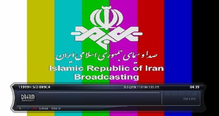

Hier mijn ontvangstresultaten van Nilesat 7 West.
Gemeten op een relatief ongunstig tijdstip,
doorgaans is 's avonds/'s nachts de ontvangst het beste.
Plaats: Helmond, Nederland
Schotel: 120 cm. offset no name
LNB: Inverto Black Ultra
Ontvanger: Dreambox 7020 met Satfind3
Tijdstip: 22-04-2010 13:00 Uur
Satelliet AB4 op 7,2 West kan niet ontvangen worden.
Nilesat H/V
Frequentie dB
11747 V 08,0
11785 V 10,3
11823 V 10,2
11862 V 10,5
11900 V 07,9
11938 V 09,6
11977 V 10,7
12015 V 09,6
12054 V 09,3
12130 V 10,2
12206 V 10,2
12284 V 09,9
11766 H 06,2
11804 H 04,8
11843 H 05,1
11881 H 04,9
11919 H 07,2
11958 H 04,7
11996 H 06,3
12034 H 04,7
12073 H 05,7
12149 H 06,0
12226 H 06,1
12302 H 05,8
De horizontale transponders zijn lastiger te ontvangen dan de verticale transponders.
Van de horizontale transponders zijn 11766 H en 11843 H het lastigst te ontvangen.
Daar wordt namelijk geen FEC van 3/4 maar een FEC van 5/6 toegepast.
Met vriendelijke groeten wink
sattaz
