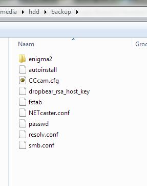

Ik heb geen 7025 meer om te testen, maar zal wel niet zoveel uitmaken.
Als in de map backup/enigma2 de file settings staat, en dat zal wel want de rest deed het wel, zou ook je IP-adres moeten worden gerestored.
Wat betreft de autoinstall, ik zie in je directoryoverzicht de file autoinstall niet staan in de root van de map backup, zie bijgevoegd plaatje.

Dag Henksat,
De file staat in de map /media/cf/backup .
(zie ook mijn posting, die je ge-quoted hebt).
Het ipadres vind ik niet terug in de settingsfile, alleen in de file /etc/network/interfaces . Misschien is dit anders bij de 7025 en de 8000 ?

Hmm, zeker overheen gekeken, dan weet ik het helaas ook niet.

Heb je niet vergeten om op de gele knop (manual) te drukken?
Ik zag de gele eerst ook over het hoofd.
Je hebt helemaal gelijk.. eek
Die zie je inderdaad makkelijk over het hoofd shockedblush
