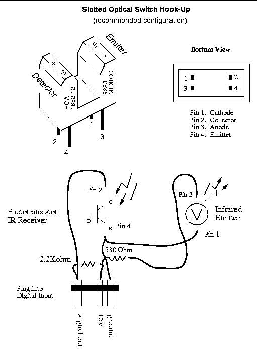

Snuffer Geplaatst: 25 mei 2010 Geplaatst: 25 mei 2010 De pulsen worden geteld ij een Fibo-motor door een optocoupler dit is een klein blokje waar een tandwiel door loopt met een gat op het moment dat het gat de optocoupler paseerd wordt het lichtsignaal op gevangen door de andere kant van het plokje deze zet de lichtval om in een puls. Er kunnen een paar dingen het geval zijn en wel het volgende. Spinnetjes hebben een nest in de motor gemaakt en be-invloeden de lichtsluis. De wormwiel die horizontaal loopt zit in een huis waar hij gesteld kan worden deze is te los. Het witte tandwiel op de motor is gaan slijten en veroorzaakt de speling ( vervangen kost 1 Euro voor een nieuw tandwiel via de club aanbieding). Verder zou maar dat acht ik niet echt mogelijk het kunnen zijn dat de bouten M8 die de 2 schalen tegen elkaar drukken los zitten hierdoor krijg je speling en zodra hij dan voorbij een punt is is er een verschil terug draaien en zetten is dan de oplossing. zelf denk ik niet dat dit laatste het is. Als de motor tocg stuk is en je wilt deze vervangen via die club kan je dat voor 40Euro doen. Ook de opdie om een HH120 etc te gebruiken is er, maar sommige mensen willen alles orgineel houden. Er zijn ook mensen die deze motoren geheel reviseren. Sucses Ron / Snuffer TBS IPTV FEEDS NETWERK MAKEN .
SouLGuY Geplaatst: 25 mei 2010 Auteur Geplaatst: 25 mei 2010 Jamaar, nu krijg ik 2 verschillende antwoorden. Ijzerbout spreekt over een reedrelais en Snuffer over een optocoupler. Wat is't nu eigenlijk... Zal de boel maar eens opensmijten zekerst, maar dit zal niet voor de eerste 2 weken zijn. + Zonnig weer. Dringend is dit niet. VU+Solo4K + DVB-C (VTI+Oscam) / Topfield 7700HSCI TeVii DVB-S2 S470 / TBS DVB-S2 Tuner met CI USB Wave Toroidal T90 / 8 LNB's / NOXON A550+ DABLogitech Harmony One / Dell Studio XPS Win 10

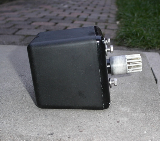

trust Geplaatst: 25 mei 2010 Geplaatst: 25 mei 2010 Als er zo'n motor op zit als op de foto , dan komen de pulsen opto elektronisch , de veel grotere motoren hebben reedkontakten . Je kunt het ook zien aan je positioner 4 draden naar je motor is reed , 5 draden is opto Het verschil tussen theorie en praktijk is mijn uitdaging . Octagon SF8008 4K Edision Primo IP S2 Dr.HD F16 1.8 m ChannelMaster Offset in tuin 53º E - 45º W Jaeger SMR 1224 Usals met 5 Lnb wisselaar 2x Ka - Ku - C band Lin / Circ 1.2 m Echostar Offset aan schuur 53º E 34.5 W Twoteck Twinrotor met 3 Lnb wisselaar Ku - Ku low - Ka
SouLGuY Geplaatst: 26 mei 2010 Auteur Geplaatst: 26 mei 2010 Yep, dat is 'em. Heb ooit eens gelezen dat dit type niet meer gemaakt wordt. Spijtig, zou anders die 36V wel willen vervangen door disecq sturing. Nu gebruik ik daarvoor een omzetter Satseeker DS200. Maar om een volledig ander type van motor te plaatsen zoals hier geopperd wordt zie ik echt niet zitten. Koop ik nog liever een volledig nieuwe schotelset. Niet iedereen is zo 'handig' met die dingen. VU+Solo4K + DVB-C (VTI+Oscam) / Topfield 7700HSCI TeVii DVB-S2 S470 / TBS DVB-S2 Tuner met CI USB Wave Toroidal T90 / 8 LNB's / NOXON A550+ DABLogitech Harmony One / Dell Studio XPS Win 10
