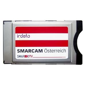

Drs. IJzerbout Geplaatst: 20 juni 2010 Auteur Geplaatst: 20 juni 2010 ORF is een "gewone" MPEG2 zender. Dus de oude Humax 5400 moet daar geen problemen mee hebben. Ik heb bij een bekende verkoopsite in D deze module gevonden met goede klanten-referenties en ga die bestellen. Het is weer allemal lekker duidelijk: de codering is Cryptoworks en op de kaart en CAM staat Irdeto. “On ne voit bien qu´avec le cœur. L´essentiel est invisible pour les yeux”.
Sverige Geplaatst: 20 juni 2010 Geplaatst: 20 juni 2010 Je kan ORF kijken met een Alphacrypt module. Niet de light, de twin doet het wel. Ik ben wel jaloers op je ORF kaart... ik zoek al maanden naar een mogelijkheid om een kaart te bemachtigen voor een redelijke prijs. - VU+ Ultimo 4K met 1x DVB-S2 FBC Twin + 1x DVB-C/T2 Dual tuner met VTI icm 2x een CityCom 2000 CCA850 voor Thor 1W en Astra 19.2Ost Missachtet wird, was es umsonst gibt (Else Pannek)
Drs. IJzerbout Geplaatst: 20 juni 2010 Auteur Geplaatst: 20 juni 2010 Citaat: Je kan ORF kijken met een Alphacrypt module. Niet de light, de twin doet het wel. Ik heb het gezien, klopt. Maar kost wel even 108 €uro plus verzenden. Die andere die ik op het oog heb kost 28 €uro plus verzenden. Ik laat het nog even door mijn hoofd gaan. Die kaart heb ik via een een kennis in Oostenrijk gekregen. Die heeft hem voor mij besteld. “On ne voit bien qu´avec le cœur. L´essentiel est invisible pour les yeux”.
