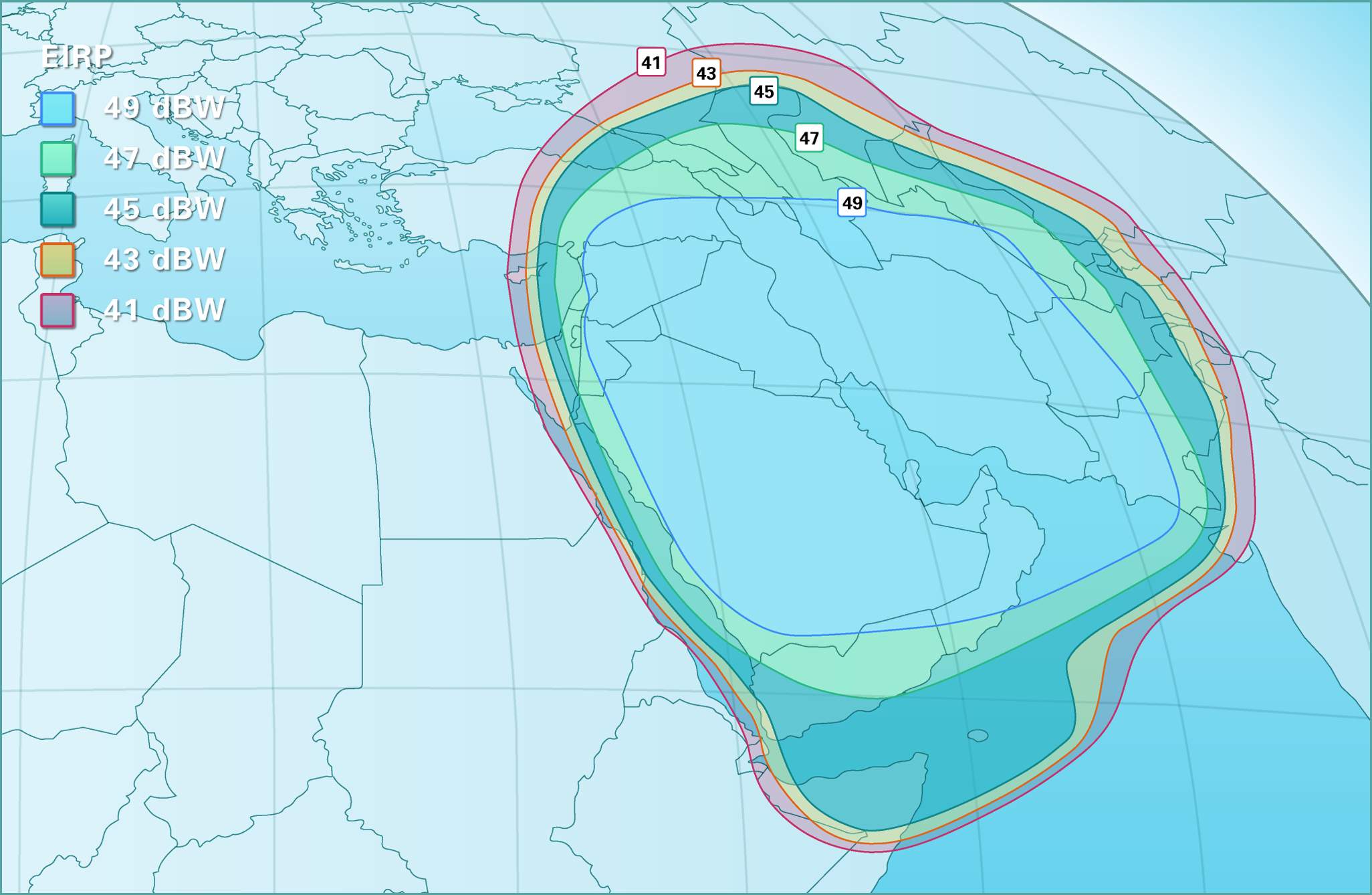

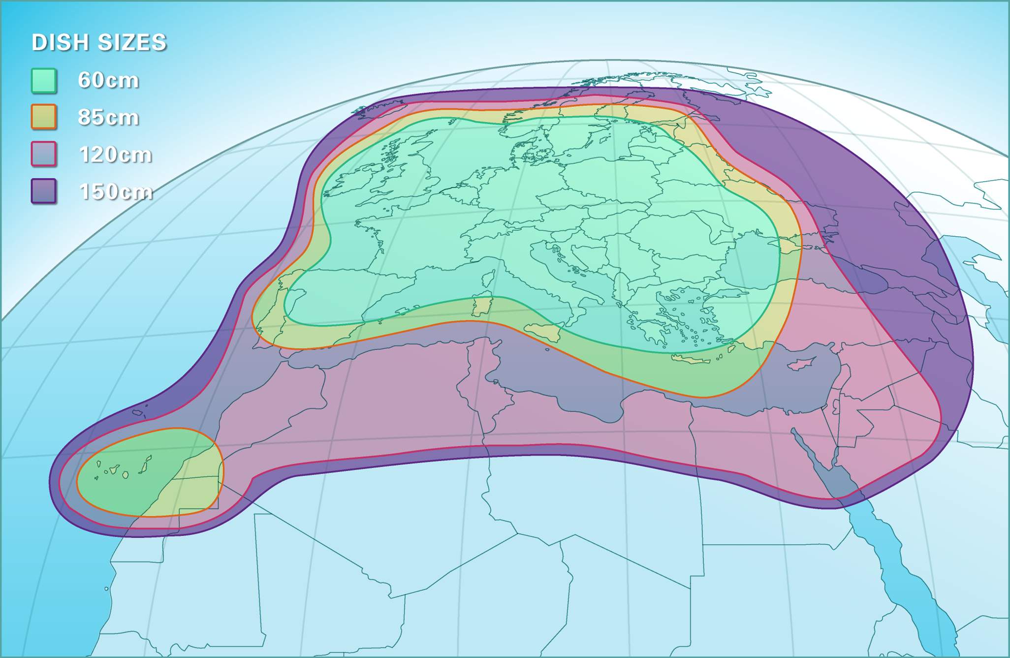

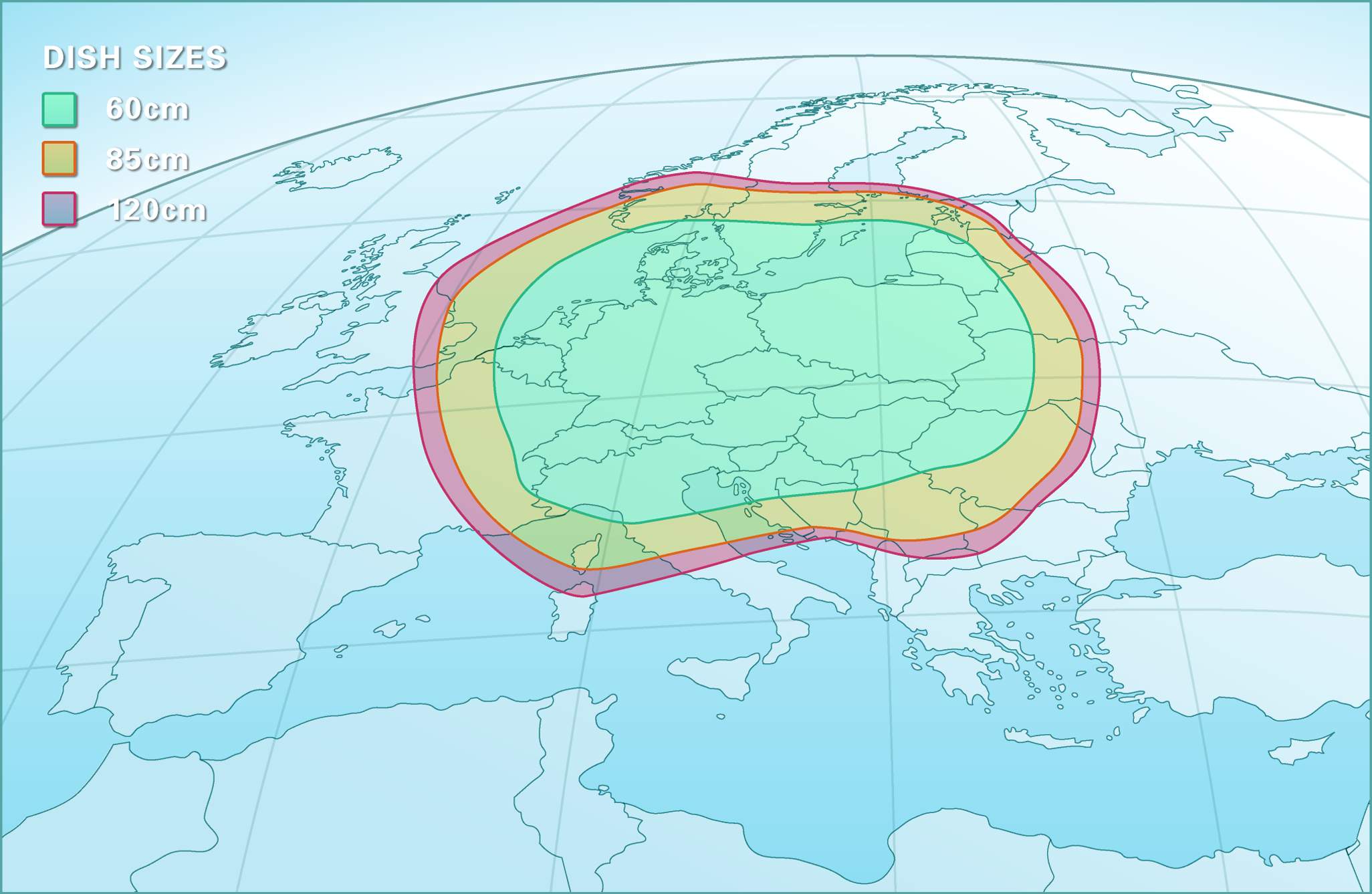

Omdat er ergens op het forum de vraag was gesteld over de footprints en ik het niet meer kan terugvinden doe ik het hier dit zal zeker ook goed zijn.

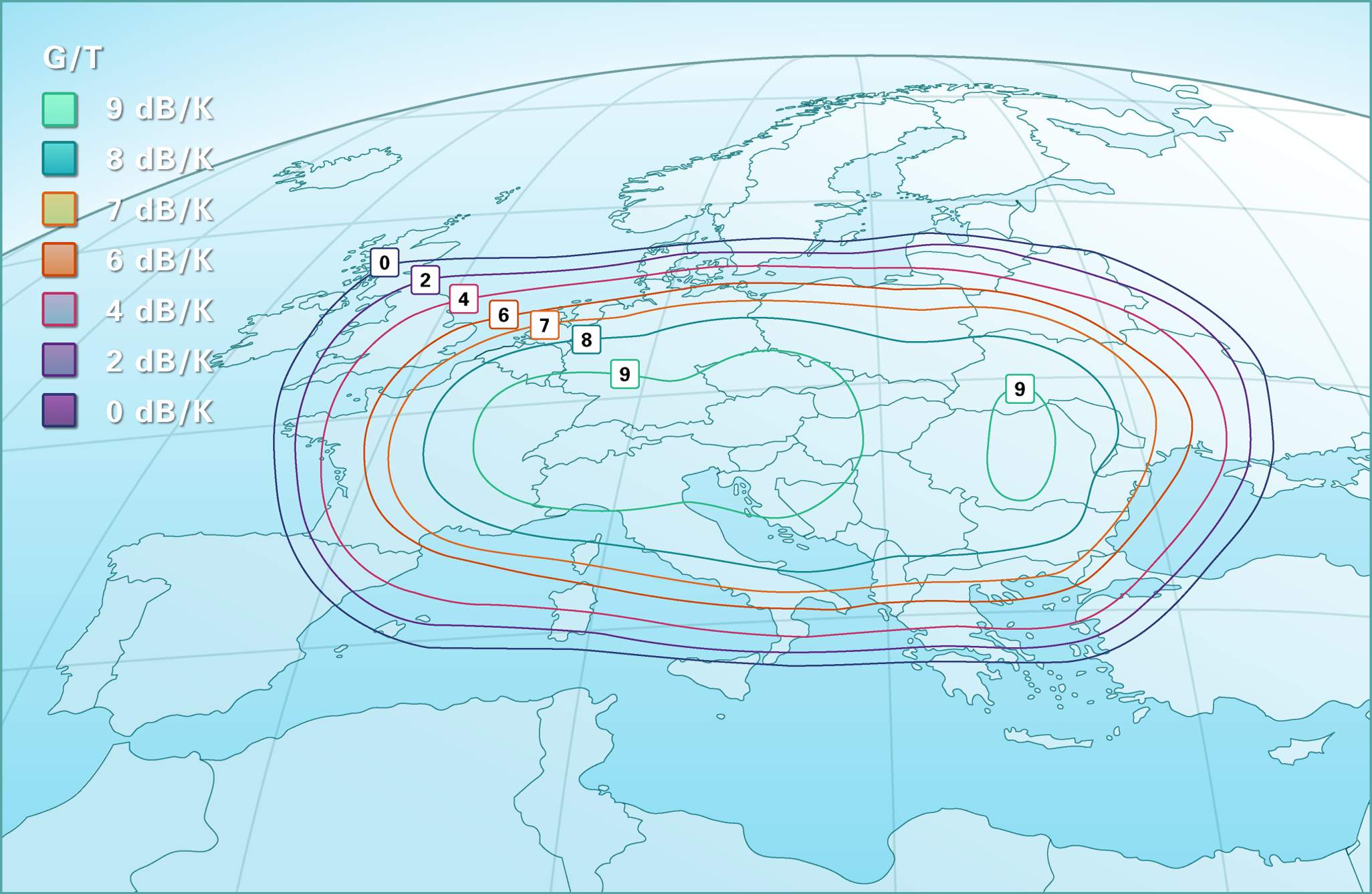

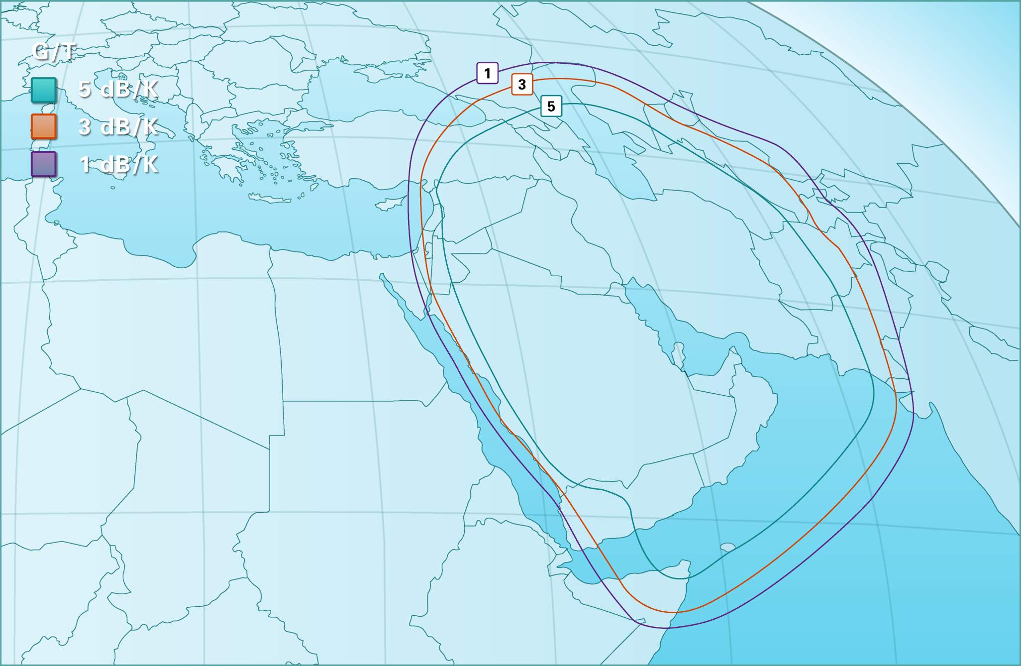

Ik snap de uplink niet helemaal, wat wordt hier precies mee bedoeld? Zijn er ook plaatjes met plekken in de wereld waar de uplink stations zitten?

Voor ons is de uplink niet interessant, alleen de downlink en dus de footprint die erbij hoort.
Uplink is vanwaar het signaal NAAR de sat gestuurd kan worden downlink is het signaal dat de sat naar beneden stuurt.
Er zijn inmiddels ook voor particulier gebruik internet verbindingen via sateliet mogelijk. De uplink was voorheen nog wel via de telefoon en de downlink dan via satelliet. Maar tegenwoordig kun je ook een uplink via sateliet hebben om te internetten. Een voorbeeld is Astra2connect.
Je hebt inderdaad niets aan de uplink, maar het is puur interesse.
http://www.satbeams.com/footprints
Hier staat de 3B ook bij.
CDS heeft alles op de 23.5 al overgeschakeld naar de 3B.

Ahhhh nu begrijp ik mijn probleem, want sinds kort heb ik slechter ontvangst voor de regionalen en de HD kanalen. Het signaal in Zuid Spanje is wat minder geworden. Ik heb een 80 hangen maar die zit eigenlijk aan de grens. Gelukkig heb ik ook nog een 1.05 liggen dus zullen we die maar ophangen dan.
De HD kanalen zijn overdag wel o.k. maar tegen de avond heb ik blokvorming of helemaal geen signaal.

Het signaal schijnt inderdaad zwakker te zijn geworden in Zuid-Spanje en zou ook in de Benelux iets zwakker zijn dan voorheen. Daarentegen schijnt de ontvangst stukken beter te zijn in Griekenland en Turkije.
Dat is prettig voor de mensen daar, maar ik dacht te hebben begrepen dat Astra 3B de tot op heden meest krachtige satelliet was die door Astra was gelanceerd, juist met de bedoeling om ontvangst met kleine schotels mogelijk te maken.
Dan lijkt dit toch niet het geval te zijn alleszins niet in de Benelux, waar toch dacht ik de meeste klanten van CDS en TVVlaanderen zich bevinden.

Je moet niet vergeten dat de coverage van de nieuwe Astra 3B een stuk groter is dan wat de 1E kon bedekken.
Een 2x zo groot opppervlak vereist een 4x zo sterk signaal wil je hetzelfde aan sterkte behouden (kwadratisch).
Dus als je dat in je achterhoofd stopt begrijp je wel dat de 3B een stuk krachtiger is dan de 1E.
Ik merk geen kwaliteitsvermindering, integendeel juist een verbetering.

Ik moest inderdaad na de satelliet wijziging een grote schotel ophangen "1.05 mtr." want met mijn 85 schotel lukte het niet meer, veel blokvorming en na de middag helemaal geen beeld meer. Daar komt nog bij dat die Arabier die er naast zit, veels te sterk is en dat bemoeilijkt het afregelen.
