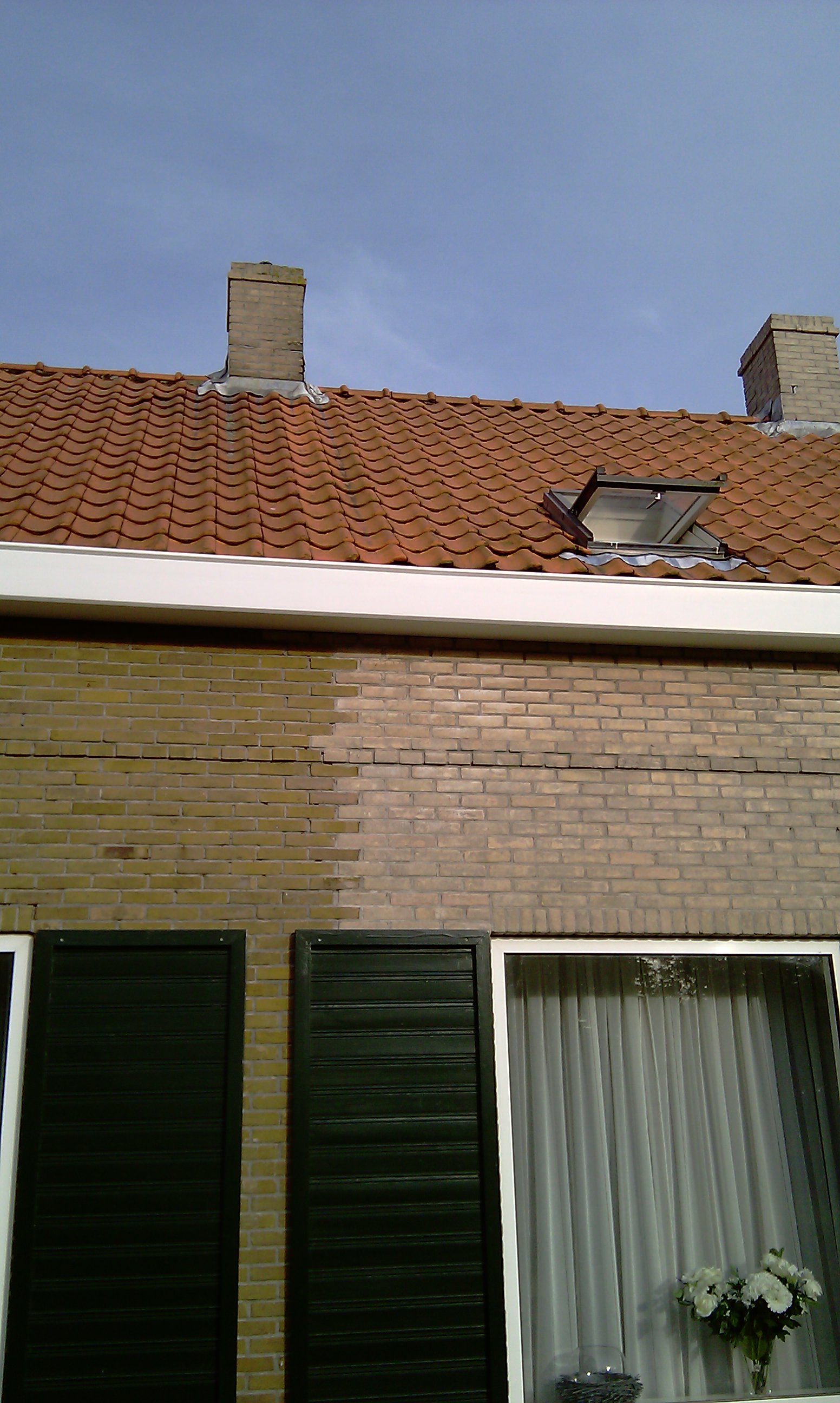

newbier Geplaatst: 3 juli 2010 Geplaatst: 3 juli 2010 Beste allen, wij hebben een huis gekocht waar ooit een stuk is aangebouwd. Dit is door een aannemer gebeurd maar de kleur van de steen lijkt in de verste verte niet op de orignele steen. Ik heb een foto bijgevoegd. Heeft iemand een idee of hier een oplossing voor is? Overschildere, stuccen is geen oplossing voor mij dit mag namelijk niet van de gemeente. gr Newbier
vincent1971 Geplaatst: 3 juli 2010 Geplaatst: 3 juli 2010 steenverf? Astra 1 zit bij mij op 31,5°E, 28.2°E, 19.2°EAstra 2 zit bij mij op 19.2°E, 28.2°EAstra 3 zit bij mij op 23.3°E,23.5°E
Con Geplaatst: 3 juli 2010 Geplaatst: 3 juli 2010 Probeer eens met een hogedrukreiniger op de bestaande steen en ervaar wat er gebeurd, wellicht biedt dit uitkomst. HG CC Groet, Con. Gloeiende, gloeiende, een beetje humor moet kunnen, anders ga je maar ergens anders heen.. Sinds november 2024 gelukkig weer glasvezel via KPN. Internet/PC: modem/router Fritzbox en TP-Link accesspoint, switch (8), switch (4) PC: Intel Nuc i7 met W11. Laptop Thinkpad met W11 met 24H2. Asus Gigabyte Home Assistant, 20 Shelly's en 2 ESP-tjes en Zigbee.
metropar Geplaatst: 3 juli 2010 Geplaatst: 3 juli 2010 hogedruk reiniger zal absoluut niet helpen waarschijnlijk wordt het verschil dan nog groter er is maar een manier en dat is schilderen of alle stenen vernieuwen of...........ermee leren leven gr metropar VU+ DUO met Blackhole 1.7.8 +hbbtv .dreambox7000,500plus,nokia 9500, nokia9600 ,dbox2
mneerhout Geplaatst: 3 juli 2010 Geplaatst: 3 juli 2010 haal er eens een schuurpapiertje over de oude, mocht dat werken dan zandstralen.
Beheerder Michel Geplaatst: 3 juli 2010 Beheerder Geplaatst: 3 juli 2010 Schilderen is je enige optie. Ik zou niet weten waarom dat niet mag, als je qua kleur maar niet te veel afwijkt van de huidge kleur. 2 verschillende stenen blijven na zandstralen ook (erg) verschillen. Mvg, Michel Gebruik je een advertentie blocker? Sluit onze website dan uit. Zonder advertenties kan deze site niet voortbestaan.
Gast decodertje Geplaatst: 3 juli 2010 Geplaatst: 3 juli 2010 wie heeft de stenen uitgezocht? jij of de aannemer? en hoe lang is dat geleden?
newbier Geplaatst: 3 juli 2010 Auteur Geplaatst: 3 juli 2010 @Sjaak(k) Tuurlijk wist ik dat en vind het ook geen groot probleem. Maar na alles verbouwd te hebben aan de binnenkant wou ik kijken of de buitenkant ook iets verfraaid kon worden. @decodertje Is al lang terug (geloof 20 jaar) En is destijds door een aannemer gedaan......... Ik zal toch nog eens informeren of schilderen een optie is. gr Newbier
Gast Bert1952 Geplaatst: 3 juli 2010 Geplaatst: 3 juli 2010 Mijninziens maak je het niet fraaier door stenen en dus ook de voegen te gaan schilderen. Probeer de overgang van de verschillene stenen te camoufleren door er bv een regenpijp voor te plaatsen zeker als je een koperen neemt is dat niet lelijk. Ik hoop dat ik je zo ook op een idee heb gebracht. succes bert
satencom Geplaatst: 3 juli 2010 Geplaatst: 3 juli 2010 ik weet niet hoe groot het geheel is voegen er uit ,het geheel in de verf zetten met steen verf en een nieuwe voeg er weer in Volgens de wet van Bartjens moet het kunnen En met de vriendelijke groeten Hendrik En Is je Probleem opgelost? Help anderen door te vertellen hoe je dat hebt gedaan.
Con Geplaatst: 3 juli 2010 Geplaatst: 3 juli 2010 Origineel bericht van: metropar . . . hogedruk reiniger zal absoluut niet helpen waarschijnlijk wordt het verschil dan nog groter. . . .gr metropar Één steen proberen, niet geschoten is altijd mis. Dat de bestaande stenen donkerder zijn gekleurd staat sowieso als een paal. HG CC Groet, Con. Gloeiende, gloeiende, een beetje humor moet kunnen, anders ga je maar ergens anders heen.. Sinds november 2024 gelukkig weer glasvezel via KPN. Internet/PC: modem/router Fritzbox en TP-Link accesspoint, switch (8), switch (4) PC: Intel Nuc i7 met W11. Laptop Thinkpad met W11 met 24H2. Asus Gigabyte Home Assistant, 20 Shelly's en 2 ESP-tjes en Zigbee.
gerrit B Geplaatst: 4 juli 2010 Geplaatst: 4 juli 2010 Ik denk ook dat de donker gekleurde stenen best wat lichter kunnen worden. Dus eerst even flink de spuit erop en kijken of dat verbetering geeft. Ook inweken met zoutzuur kan soms goed helpen.(gebruikt men ook om vlekken uit marmer ed. te krijgen) Kun je zo het gewenste resultaat bereiken dan informeren of je met zandstralen en impregneren het verschil een heel stuk weg kunt nemen. Verder over de naad gewoon iets anders heen zetten een wijndruif oid. kan soms wonderen doen en scheelt 's zomers enorm in temperatuur binnen. suc6 Gerrit zondag? nee dan kan ik niet dan ben ik vissen
gigantaandemuur Geplaatst: 4 juli 2010 Geplaatst: 4 juli 2010 Zo groen zie je ze niet vaak de stenen logisch dat de aannemer die niet kon vinden. Kon nog wel is aardig gelijktrekken na chemische behandeling en hoge drukreiniging maar nooit helemaal dat klopt. Na t reinigen zou ik ook [laten] voegen staat ook beter dan. "You can fool some of the people all of the time, and all of the people some of the time, but you can not fool all of the people all of the time"
Tonskidutch Geplaatst: 5 juli 2010 Geplaatst: 5 juli 2010 moet je een schilder-materiaal specialist voor hebben, die met minerale keim (semi-transparant) een mengkleur kan opzetten die het "benaderd" voordeel je ziet niet dat er geschilderd is hij kan het (kom even niet op z'n naam maar hij geeft cursussen en voert werken uit, eigenlijk is die kunstenaar) ciao Alright Alright GHOSTWOMAN
clemens2 Geplaatst: 5 juli 2010 Geplaatst: 5 juli 2010 Vraag even de prijs op wat het kost om de stenen te verwijderen en betere bijpassende stenen er weer in te metselen. Prijs kon nog wel eens mee vallen. sab ultimate hd 88cm schotel (2 keer zelfde installatie) samsung dvbt
