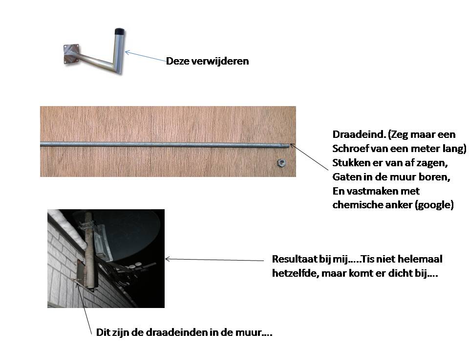

naitsirhc Geplaatst: 29 december 2010 Geplaatst: 29 december 2010 Was het topic alweer kwijt..... Inderdaad is er een stukje duplex opgestuurd. Volgens de lasser moet dit te lassen zijn (overgangsdraad?). Via Pm is de vraag gerezen hoe het een en ander te bevestigen... Wilde de foto's in PM doen. Echter kan dit niet.....Dan maar zo. De handleiding..... -Vertikale pijp afslijpen en weggooien....(Of het moet iets zijn om je vuurpijlen in te doen...) -Nieuwe pijp aan de horizontale pijp lassen...Je kunt eventueel de horizontale pijp ook inkorten, als de vertikale maar aan de dakrand voorbij komt -Draadeind kopen welke iets dunner is dan de gaten van de plaat (M10???) (je kunt dan nog iets afstellen) -Draadeind verdelen in 4 gelijke stukken van 25 cm -Gaten boren welke wat groter zijn dan het draadeind. -Zorg dat de gaten precies horizontaal en vertikaal in 1 lijn liggen, zodat je de mast goed kunt afstellen -Gat goed schoonblazen (stofvrij) -Chemische anker in het gat spuiten (Fischer kit) Draadeind erin -Zorg dat de kit goed om het draadeind zit en goed het gat opvult.(dit is best prutswerk) -Inmiddels is je lasser gereed met lassen -Op de draadeinden die uit de moer steken draai je een moer welke tussen de muur en de plaat zit -dan een sluitring -dan de plaat -en als laatste een sluitring en een moer.(zo kun je de mast goed waterpas stellen) -deze bovengenoemde zinnen doe je natuurlijk 4x -eventueel de uitstekende draadeinden afzagen...Je kunt het ook laten zitten dan heb je direct een plek om de jas op te hangen...... Last but not least een foto....:-) PS je hoeft niet steeds de naam te noemen...Ik ga er van blozen Als je niet wilt dat het hele gebeuren gaat roesten neem je RVS draadeind en RVS moeren, maar deze krijg je er na verloop van tijd van je "lang zal ze leven" niet meer af..... Und TschjuB

naitsirhc Geplaatst: 29 december 2010 Geplaatst: 29 december 2010 Hoe dichter de vertikale pijp bij de muur geplaatst wordt (hoe kleiner het horizontale deel zeg maar) hoe steviger alles is. Je hebt dan ook minder kans dat je schotel gaat bewegen. Bij windkrachtje heel veel is de schotel bij mij niet verwaait..... Succes Und TschjuB

naitsirhc Geplaatst: 12 januari 2011 Geplaatst: 12 januari 2011 Dat hoeft dus niet, want het zit er al een jaar of 6, heeft de grootste stormen doorstaan en alles zit nog precies zo, zoals het gebouwd is....... Hoe staat het trouwens met het project van de Topic Starter? Und TschjuB

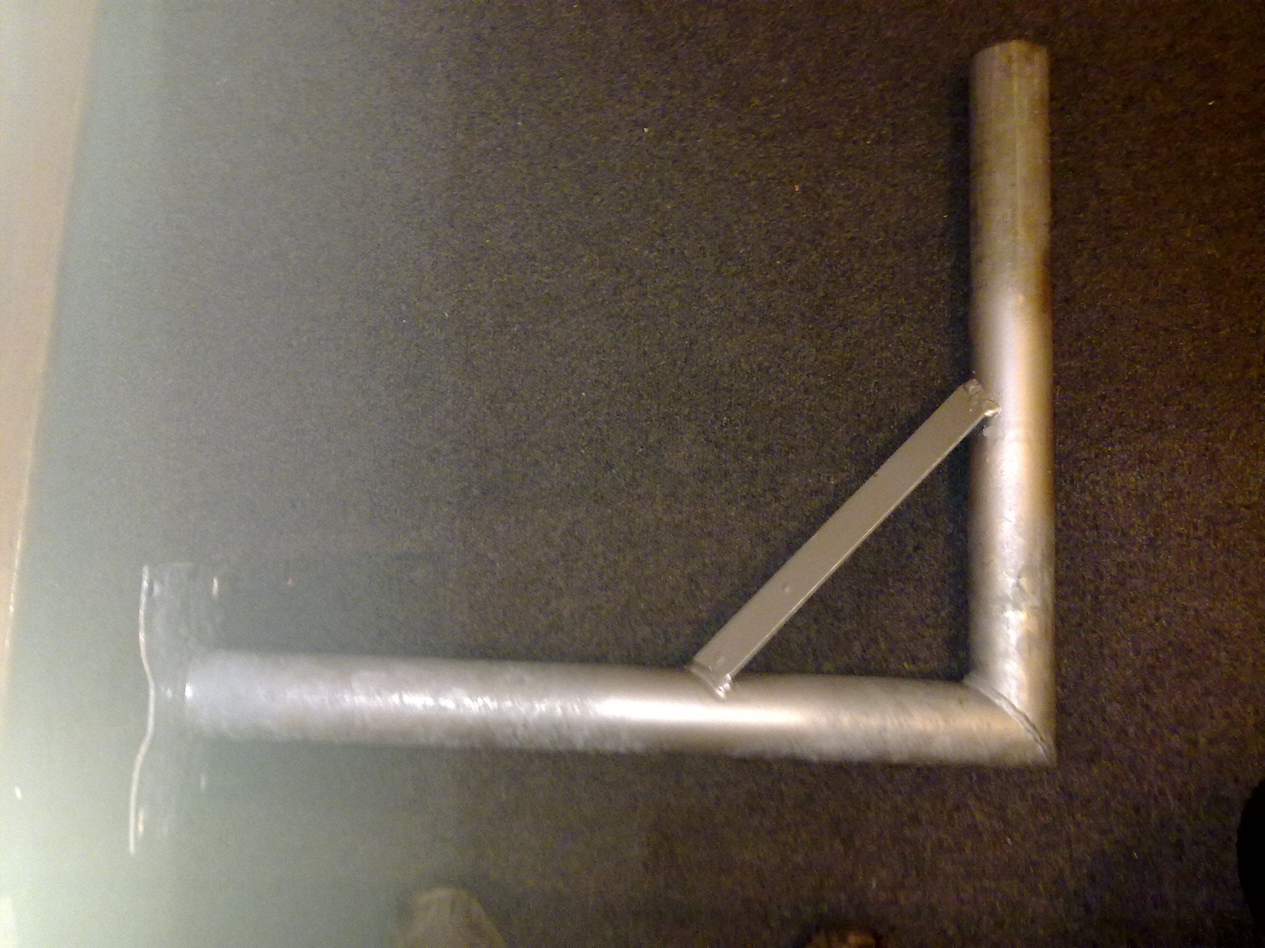

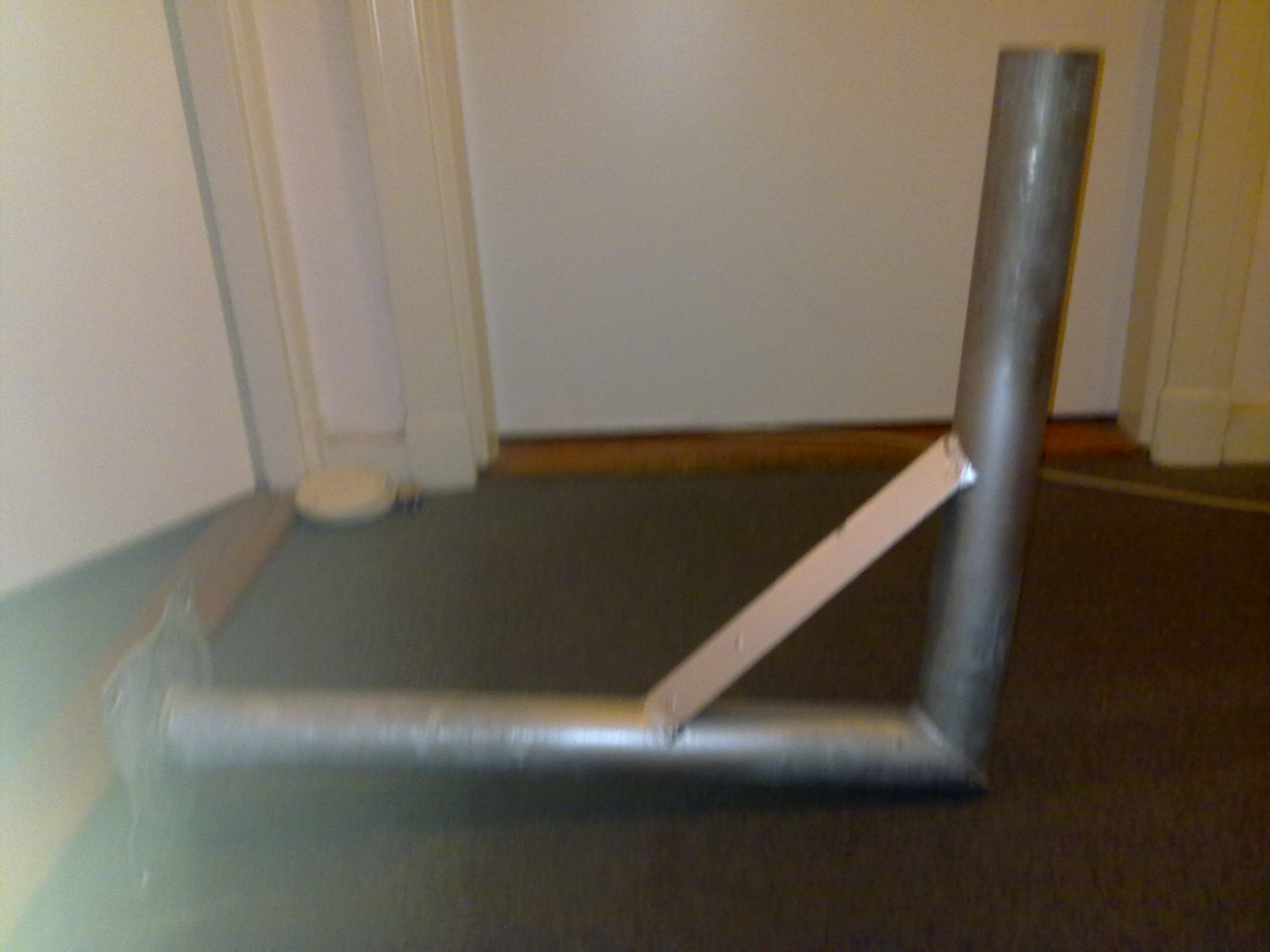

dreamboxelite Geplaatst: 2 april 2011 Auteur Geplaatst: 2 april 2011 zou kunnen, hopelijk niet. Maar hierbij de plaatjes van de nieuwe gemodificeerde beugel. Heb gisteren tevens 2x 8/1 emp opgehaald. Voorlopig ga ik er gewoon nog 8 lnb's van maken en als ik meer tijd heb dan meer. Heb vrijdag 2 belangrijke dingen gedaan: 1-> switches opgehaald te Almere. (25 euro) 2-> muurbeugel opgehaald te Tilburg. (25 euro) nu rest mij alle 2 de dingen te verslepen naar Naarden. Dit doe ik volgende week. voor kabel: Hirschmann koka799 was goed toch?
