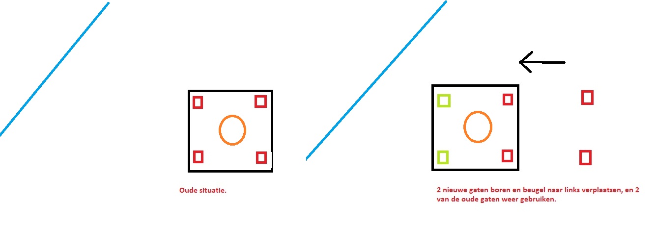

Gast NeO Geplaatst: 21 november 2010 Geplaatst: 21 november 2010 Origineel bericht van: dreamboxelite Tja, heb zelf geen lasapparatuur. Zou dat wel stevig genoeg zijn? Die lasnaden is dan een enorm breekpunt. Als je er geen pijpje op kunt lassen, dan zou ik de beugel verplaatsen dichter naar de dakrand. Aan de situatie te zien kun je 2 van de boorgaten dan weer her gebruiken. (Even de afstand tussen de boorgaten meten, en kijken als dat genoeg is om met de schotel over de dakrand te komen.) EDIT : Je kunt overegens ook een verloopstuk maken je schuift/slaat een iets kleinere pijp bv 55mm in de beugel, en over het uitstekende stuk 55mm schuif/sla je weer een stukje 60mm waar de T90 op komt.
ferrarisat Geplaatst: 21 november 2010 Geplaatst: 21 november 2010 je loopt dan kans door de krachten die erop komen dat de bovenste stenen los raken mensen die in de zonwering hebben gezeten kennen dit DM 800HD open pli T90 7-13-19.2-23.5-28.2 Oost en 30 West Amiko Alien Samsung LE40A856
