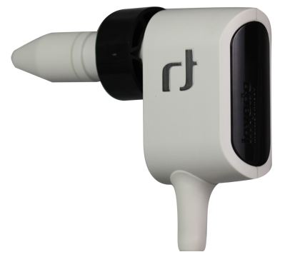

cheapwatcher Geplaatst: 9 februari 2011 Geplaatst: 9 februari 2011 Een prima idee. De bisat is een uitstekende schotel hoor! Als je hem goed uitricht doet hij het altijd goed. Alleen van die dikke zwarte onweerswolken zijn funest, maar dat geldt voor iedere schotel. Ik heb zelf voor de goedkopere inverto lnb's gekozen voor de buitenste satellieten (hotbird en astra 28.2/28.5). Dit zou je nog kunnen overwegen. Visiosat Big Bisat (0.8W, 5W, 9E, 13E,19.2E,23.5E,28.2E) 3 x Inverto quad, 2 x Alps quad, 1 x Venton rocket 1 x technisat quad 2 x Disecq 1/8 1 x Diseqc 1/10 VU+ Ultimo 4k DVB-S FBC/DVB-C FBC,WD AV GP WD20EURS, 2TB @ Panasonic tx-50exw784 + Logitech Harmony 665 Qviart Lunix 4K @ Panasonic TX-L42E5 + Logitech Harmony 700 Ziggo start CI+
satencom Geplaatst: 9 februari 2011 Geplaatst: 9 februari 2011 Als je deze lnb maar niet neemt,het is een goede lnb, alleen als hij nat word valt hij uit. Inverto Multiconnect lnb Volgens de wet van Bartjens moet het kunnen En met de vriendelijke groeten Hendrik En Is je Probleem opgelost? Help anderen door te vertellen hoe je dat hebt gedaan.
Gast Pruts Geplaatst: 13 februari 2011 Geplaatst: 13 februari 2011 Origineel bericht van: satencom Als je deze lnb maar niet neemt,het is een goede lnb, alleen als hij nat word valt hij uit. Inverto Multiconnect lnb Dat meen je? ik heb er net 2 gekocht hier.. en was van plan om er nog 2 bij aan te schaffen..
Moderator ceesv Geplaatst: 13 februari 2011 Moderator Geplaatst: 13 februari 2011 Snel terugbrengen en omruilen voor iets wat wel tegen regen bestand is. Gaat niet bestaat niet! 65" 4-K OLED, Vu+ Duo 4K SE BT, Vu+ Solo 4K, Rebox-8500, Rebox-8000, Wavefrontier T-90, Satlook Digital NIT, Megasat HD5 Combo Gebruik je een advertentie blocker? Maak dan een uitzondering voor onze website. Zonder advertentie (inkomsten) kan deze site niet voortbestaan.
vGnp Geplaatst: 13 februari 2011 Geplaatst: 13 februari 2011 Origineel bericht van: Pruts Origineel bericht van: satencom Als je deze lnb maar niet neemt,het is een goede lnb, alleen als hij nat word valt hij uit. Inverto Multiconnect lnb Dat meen je? ik heb er net 2 gekocht hier.. en was van plan om er nog 2 bij aan te schaffen.. Linkje vGnp VU+ Ultimo4K - FBC Cable - VU+ Ultimo4K - FBC Satellite Kathrein KEA 1000/W - Wavefield T90 Satlook Digital NIT
