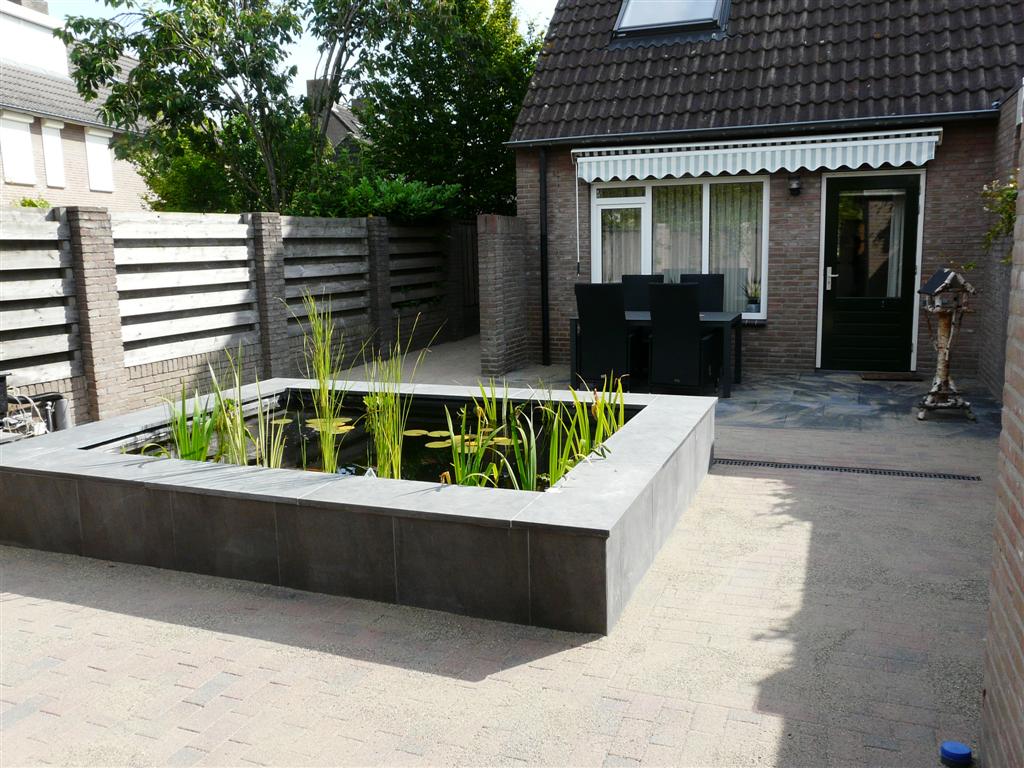

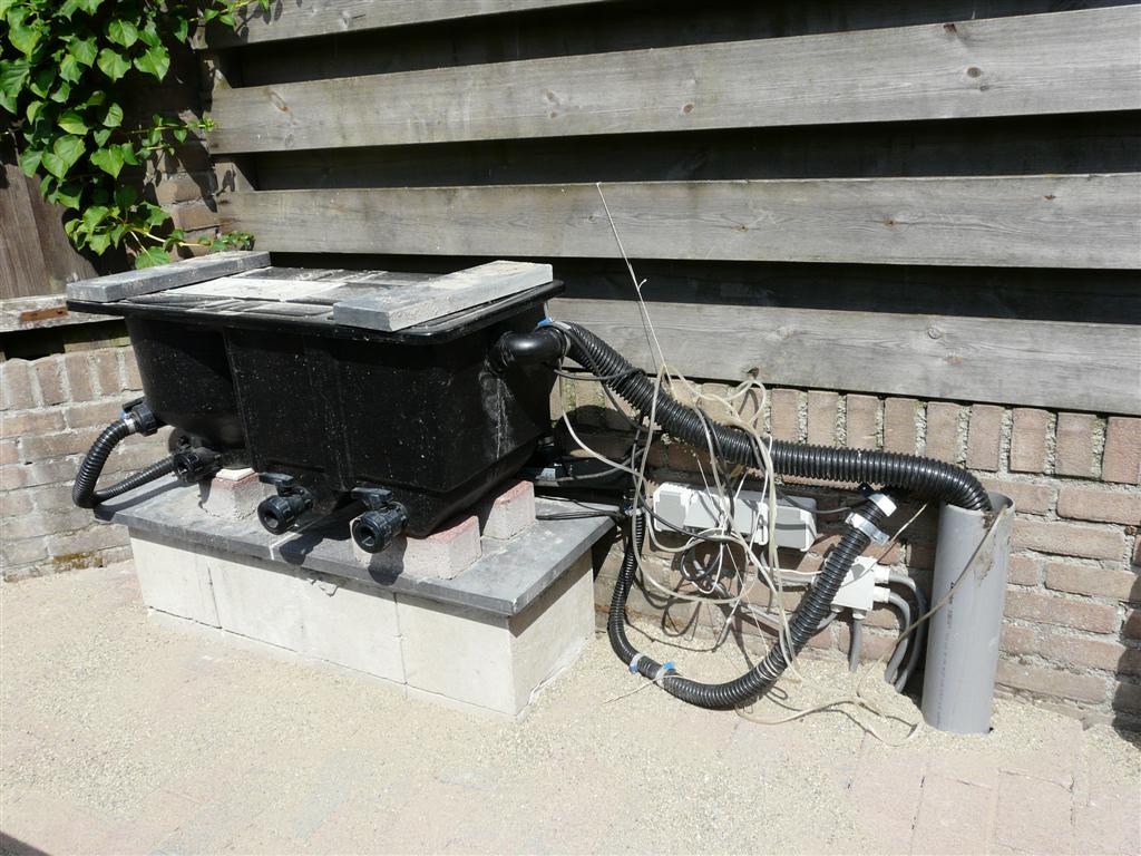

Het heeft even geduurd, maar hier is dan de foto van mijn vijver.
Inmiddels werkt alles naar behoren, maar belofte maakt schuld..
De afwerking van de slangen en kabels kan wat beter, maar dit moet nog worden weggewerkt achter een afscherming.

In de eerste kamer zitten borstels, in de tweede kamer blauwe filtermatten en in de derde kamer lavastenen.
Wat heeft de staat van het filtermateriaal met de uitloop van het filter te maken?

ja, ik hiervoor nog een houten afscherming maken waar ik wieltjes onder zet, zodat ik deze makkelijk kan verplaatsen voor het geval ik het filter moet schoonmaken.
Ik weet nog niet precies hoe ik dat ga doen, hier moet ik nog even over nadenken

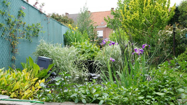

ingesloten eens een foto van mijn vijver.
is 3meter breed, bestaat uit 3 stukken die telkens iets hoger liggen. laagste stuk is de koivijver zelf met 3meter op 5meter op 1.5meter diep, tweede stuk iets hoger = 3meter op 3meter tjokvol planten, laatste stuk is 3meter op 1.5 meter en daar staat de filter en andere app. in.
ik post nog wel eens meer foto's als ik er trek van de visjes.
foto1 = vijver
