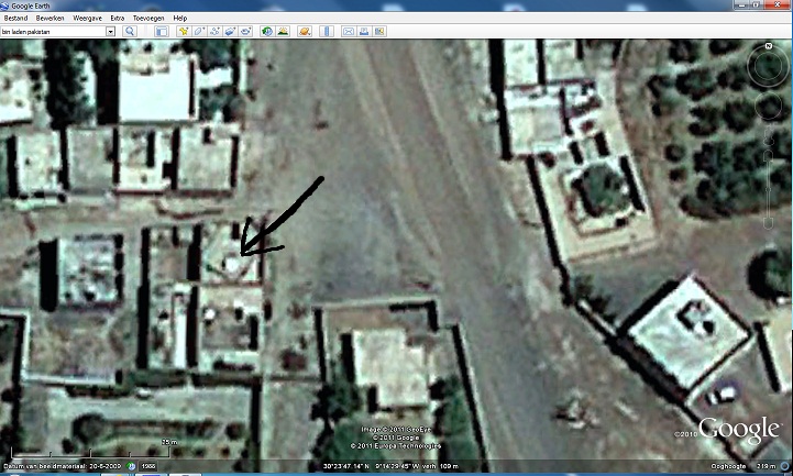

leo1949 Geplaatst: 18 mei 2011 Geplaatst: 18 mei 2011 Met deze schotel was dat. Vroeger waren de kratten bier van hout en moest je zuipen om de kachel aan te houden Waar de darmen vol van zijn loopt de anus van over.

Sprietje Geplaatst: 26 mei 2011 Geplaatst: 26 mei 2011 @leo1949 Wat zit je toch een hoop onzin bij elkaar te schrijven: Ten eerste ligt Taroudant in Marokko meer dan 4000km luchtbreed van Israel af. Dus dit is totaal niet revelant op het probleem dat gesteld werd. Ten tweede schrijf je: “Taroudant ligt ook dik buiten de Astra footprint maar ik had geen ontvangstproblemen.” Taroudant ligt maar net buiten de footprint want de footprint van de Astra 1H waar de Nederlandse zenders op zitten heeft een spotbeam voor de Canarische eilanden en daar val je net iets buiten, zie de footprint: http://www.ses-astra.com/medialib/conten...tra_1G_1H_M.jpg Met een goede schotel en een kwaliteits-lnb kun je de Nederlandse zenders met een 120cm schotel ontvangen. Jij hebt een 2 meter primefocus schotel, dus dat moet fluitje van een cent zijn. Maar bedenk wel dat er veel kwaliteitsverschil is onder de schotels en de lnb’s. Ten derde schrijf je: “De schotel stond wel op een plat dak dus dat scheelt ook een beetje.” Hier moet ik nog het meest om lachen. De elevatie in Taroudant is 43,2 graden. Dat is dus behoorlijk steil omhoog. De afstand tot aan de satelliet is 37546km. Dacht je nu echt dat omdat de schotel op een plat dak staat, dus misschien 5 meter hoger, dat dat op die afstand iets uit maakt? Nee totaal niets. Als dit nu allemaal door een nieuwkomer was geschreven, dan had ik er geen reactie op gegeven, maar voor iemand die al 4754 berichten op zijn naam heeft staan, verwacht ik toch betere praat. En als je van dit soort zaken weinig verstand hebt, kun je beter niets schrijven.
