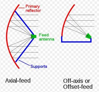

Sprietje Geplaatst: 3 september 2011 Geplaatst: 3 september 2011 Is een offset schotel is een deel van de prime-focus-schotel? Zie bijlage.
Drs. IJzerbout Geplaatst: 3 september 2011 Geplaatst: 3 september 2011 Ik geloof dat hiermee alles gezegd is. Rest nog dat de feed aan de offset schotel: ovaal of wat voor een vorm dan ook aangepast dient te worden voor maximaal rendement. Dat gebeurd dus niet voor de zo geliefde triaxjes en co. Maar zou wel beter zijn. “On ne voit bien qu´avec le cœur. L´essentiel est invisible pour les yeux”.

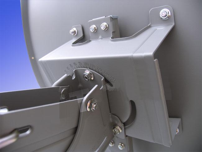

Sprietje Geplaatst: 3 september 2011 Geplaatst: 3 september 2011 Dit is de beschrijving van de Maximum Multi-feed-schotel E-85 waarvan de skew van de schotel ingesteld kan worden en niet zoals bij Triax waar de Multi-feed-rail schuin gezet moet worden: “Schotel Maximum Ovaal gevormde schotel - Zeer goede schotel voor multi-ontvangst - wordt geleverd met 5 x LNB houders en extra lange multi-rail waarmee meerdere satellieten op 1 schotel ontvangen kan worden (48 graden aan ontvangst speling).” Zie de schotelskew-instelling als bijlage:
