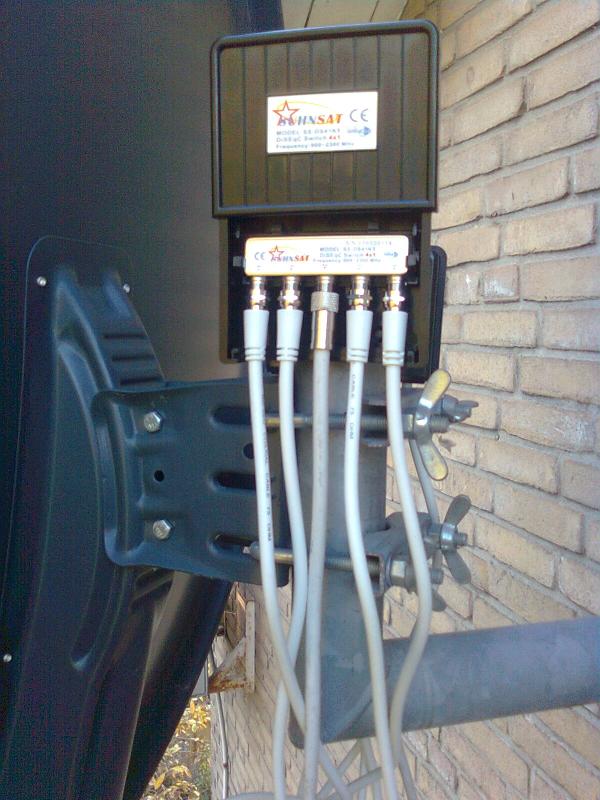

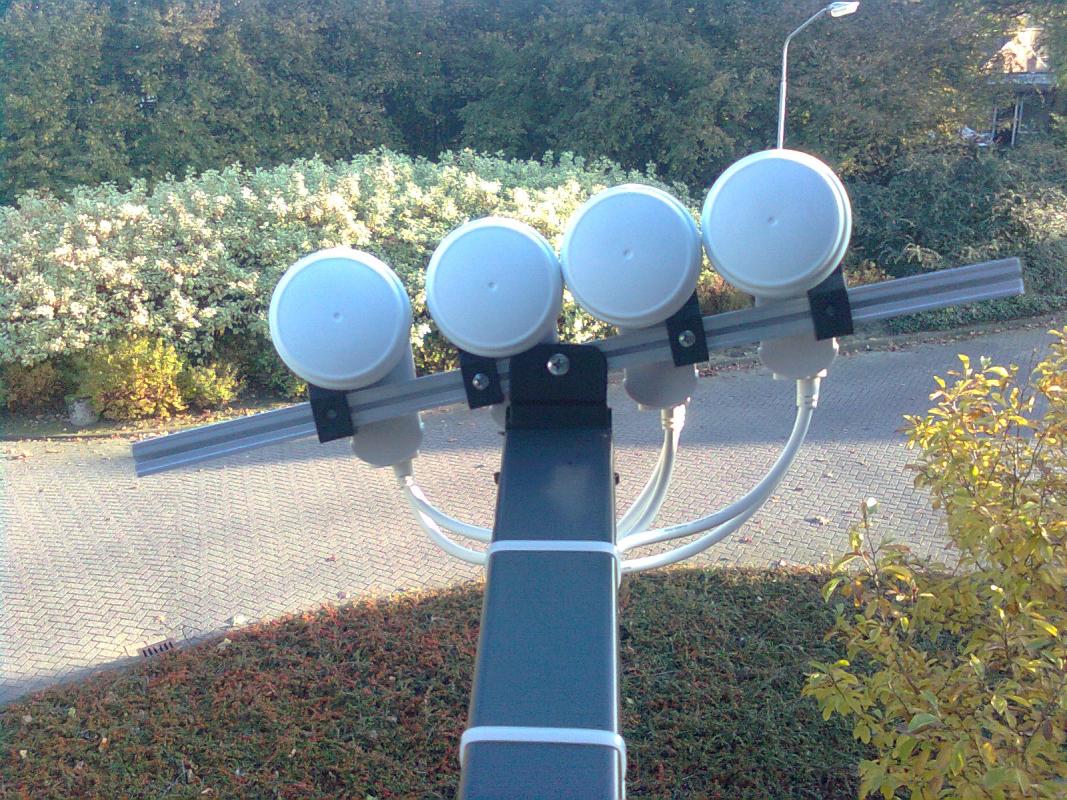

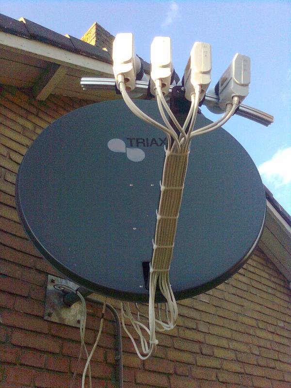

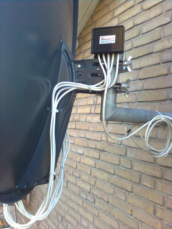

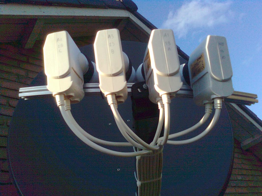

arbe 76 Geplaatst: 31 oktober 2011 Geplaatst: 31 oktober 2011 (aangepast) Het is gelukt. Goeie tip van Satkijker om even een driehoekje van 12 graden te knippen. Daarna de LNB's afgesteld volgens de instructies van Connexion. Met dit als resultaat. En via alle sattelieten beeld . Groeten, Arjan. 31 oktober 2011 aangepast door arbe 76 Hybride VU+Duo2 met Dual DVB S2 en Dual DVB T2/T/C - OpenPLi 4.0 - Philips 43PUK7100/12 Ambilight, Android en Netflix - Onkyo TX-NR 646Hybride Formuler F1 - OpenPLi 4.0 - Philips 37PFL9604H AmbilightTriax TDS88, Multi Block met 4 Inverto Black Premium Quad LNB's op 13-19-23-28 oost - en Ziggo via de kabel
