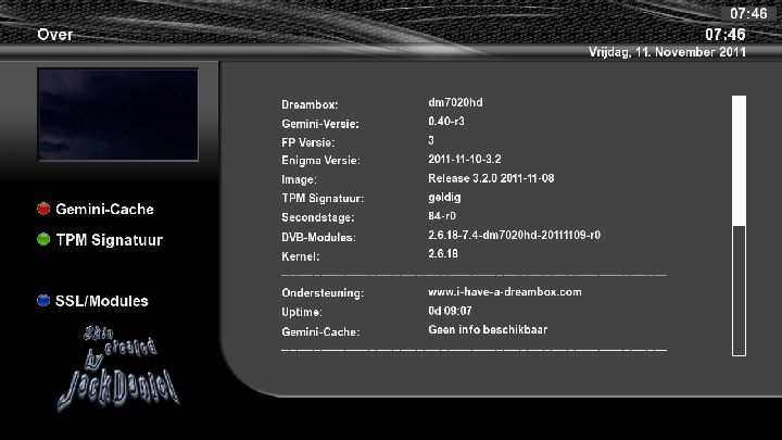

ejdv Geplaatst: 11 november 2011 Geplaatst: 11 november 2011 Hallo, Nadat ik wat gespeeld had met de verschillende beschikbare images, heb ik besloten om bij de door DMM geleverde images te blijven. Met bv de Gemini plugin. Ben daar wel tevreden over. Nu had ik de experimental van 4 november genomen en deze steeds geupdate. Op dit moment is dit de status: Enigma Version: 2011-11-10-3.2 Image Version: Release 3.2.0 2011-11-08 Ik zie echter dat voor de gewone DMM release feed (zeg je dat zo ?) al enigma (image) version 3.2.1a beschikbaar is. Nu had ik eigenlijk verwacht dat de experimental feed die updates eerder zou hebben dan de release feed. Met het risico natuurlijk dat in de experimental foutjes kunnen voorkomen die dan in de release wellicht gefixt zijn. Kan iemand mij misschien uitleggen hoe dat bij DMM werkt ? Vu+ Uno 4K SE (DVB-S2X) - Vu+ Solo² (DVB-S2) - Vu+ Zero (DVB-S2) VTi 15.0.0 Quattro LNBs (13.0 ° E - 19.2 ° E - 23.5 ° E) EMP Centauri Multiswitch 13/8

ejdv Geplaatst: 11 november 2011 Auteur Geplaatst: 11 november 2011 Bedankt voor het antwoord, maar daarmee is het me nog niet duidelijk hoe het bij DMM werkt. Dus nog wat vraagjes. Kan je zeggen dat "experimental image plus feed updates == release image plus feed updates plus eventuele experimental feed updates" ? Oftewel kan ik er vanuitgaan dat mijn software stand minstens gelijk is aan de laatste release stand ? Nu lijkt het erop dat de experimental achter blijft op de release. Blijf ik altijd "Image Version: Release 3.2.0 2011-11-08" zien en wordt alleen mijn "Enigma Version: 2011-11-10-3.2" geupdate ? Het zou duidelijker als bij de Enigma Version nog een extra dotje stond. Bv 3.2.1a. Ik haal trouwens de software stand via Dreambox WebControl - Device Info. Vu+ Uno 4K SE (DVB-S2X) - Vu+ Solo² (DVB-S2) - Vu+ Zero (DVB-S2) VTi 15.0.0 Quattro LNBs (13.0 ° E - 19.2 ° E - 23.5 ° E) EMP Centauri Multiswitch 13/8
Beheerder Michel Geplaatst: 11 november 2011 Beheerder Geplaatst: 11 november 2011 Een release is een geteste versie, die eens in de zoveel tijd wordt uitgebracht. De experimentele image is een image die automatisch iedere nacht met de laatste wijzigingen wordt gebouwd en volledig ongetest is. Mvg, Michel Gebruik je een advertentie blocker? Sluit onze website dan uit. Zonder advertenties kan deze site niet voortbestaan.
satfanatic Geplaatst: 11 november 2011 Geplaatst: 11 november 2011 (aangepast) Bedankt voor het antwoord, maar daarmee is het me nog niet duidelijk hoe het bij DMM werkt. Dus nog wat vraagjes. Kan je zeggen dat "experimental image plus feed updates == release image plus feed updates plus eventuele experimental feed updates" ? Oftewel kan ik er vanuitgaan dat mijn software stand minstens gelijk is aan de laatste release stand ? Nu lijkt het erop dat de experimental achter blijft op de release. Blijf ik altijd "Image Version: Release 3.2.0 2011-11-08" zien en wordt alleen mijn "Enigma Version: 2011-11-10-3.2" geupdate ? Het zou duidelijker als bij de Enigma Version nog een extra dotje stond. Bv 3.2.1a. Ik haal trouwens de software stand via Dreambox WebControl - Device Info. ... heb vannacht online update gedaan op experimental feed. Heb nu volgens mij de versie 3.2.1a erop staan maar images-info data blijven staan exact het zelfde als bij jou ! 11 november 2011 aangepast door satfanatic vr.gr. Satfanatic, 2x DM 500HD 1.6, 1x DM 7020HD OE 2.0,
Beheerder Michel Geplaatst: 11 november 2011 Beheerder Geplaatst: 11 november 2011 Dat is volgens mij altijd zo. De image versie is de image die je geflashed hebt. Bij een update flash je immers niet een nieuwe image. Mvg, Michel Gebruik je een advertentie blocker? Sluit onze website dan uit. Zonder advertenties kan deze site niet voortbestaan.

dagg Geplaatst: 11 november 2011 Geplaatst: 11 november 2011 Gisteren nog zitten lezen op IHAD. De officiële release van DMM, de release-dm8000-3.2.1.nfi* op het moment, kan niet updaten naar vernieuwde zaken en het releasenummer blijft op 3.2.0 staan. De experimentele releases zijn nog niet bijgewerkt daarnaar toe (op het moment experimental-dm8000_20111111.nfi*), veranderingen in de officiële release zijn nog niet doorgevoerd daarin en komen pas later, onder andere het blindscan gebeuren. Experimentele releases zijn wél volledig updatebaar. *vul je eigen box in .: AZBox Me OpenRSI-2.1 | DM 8000HD DM 500HD DMM-GP3 | Emitor Satlook Micro+ G2 | TBS 5925 | TechniSat USB 2 HD CI :..: Triax TDS110, Stab HH120/MS220 | Visiosat BiSat G3D A123 HB :.

ejdv Geplaatst: 11 november 2011 Auteur Geplaatst: 11 november 2011 Gisteren nog zitten lezen op IHAD. De officiële release van DMM, de release-dm8000-3.2.1.nfi* op het moment, kan niet updaten naar vernieuwde zaken en het releasenummer blijft op 3.2.0 staan. De experimentele releases zijn nog niet bijgewerkt daarnaar toe (op het moment experimental-dm8000_20111111.nfi*), veranderingen in de officiële release zijn nog niet doorgevoerd daarin en komen pas later, onder andere het blindscan gebeuren. Experimentele releases zijn wél volledig updatebaar. *vul je eigen box in Okay, dat verklaart het een en ander. Heb me net aangemeld voor IHAD. Bedankt. Vu+ Uno 4K SE (DVB-S2X) - Vu+ Solo² (DVB-S2) - Vu+ Zero (DVB-S2) VTi 15.0.0 Quattro LNBs (13.0 ° E - 19.2 ° E - 23.5 ° E) EMP Centauri Multiswitch 13/8
