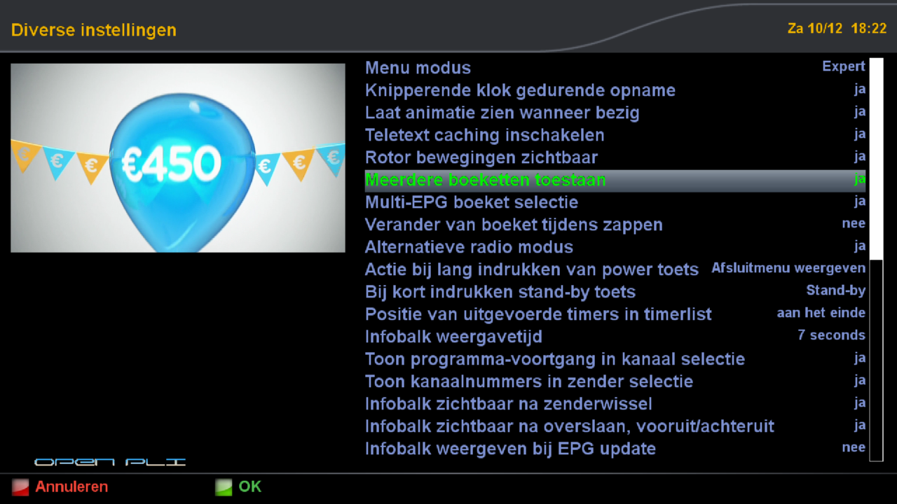

Loui (K) Geplaatst: 10 december 2011 Geplaatst: 10 december 2011 kijk goed wat hier geselecteerd is en kijk bij jou dan ook even of het ook zo staat.Je kijkt dan bij Menu/Instellingen/Systeem/Diverse instellingen.

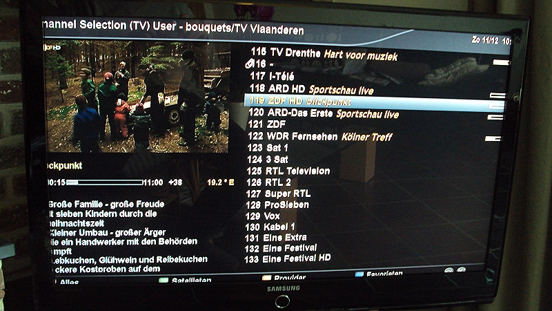

marleentje Geplaatst: 11 december 2011 Geplaatst: 11 december 2011 ik had magic EHD al geinstalleerd via de groene knop, no problem die er goed uit, maar met die skin zie ik dat het beeld net iets te groot is. Ik kijk op Samsung uiteraard via hdmi, maar zou het kunnen dat er ergens een resolutie niet juist staat...?? ( en ja ik gebruik pli2.1) DM 8000 + Formuler F1 88cm schotel 4x quad lnb, 2x UHF-antenne voor dvb-t ontvangst.
Gerard 76 Geplaatst: 11 december 2011 Geplaatst: 11 december 2011 Dat komt omdat je TV overscan heeft. Het beeld is dan net iets te groot voor 't scherm. Kun je dat ook uitzetten? Mijn TV doet dat wel (panasonic) anders de Magic HD nemen,die past wel goed. @ toevoeging: start even een nieuwe draad over deze skin die niet goed past,we raken anders nogal offtopic hier.
Loui (K) Geplaatst: 12 december 2011 Geplaatst: 12 december 2011 Net wat Gerard zegt kies dan voor Magic-HD die is in princiepe het zelfde als de EHD maar geschikt voor TV's met overscan zoals die van jou.
marleentje Geplaatst: 13 december 2011 Geplaatst: 13 december 2011 ik heb alle menu's van m'n samsung (+/- 4j oud) afgespeurd, nog eens het boekje erbij genomen, geen desbetreffende settings ! dan maar de Magic-HD. een TV is recent tot hij uit de verpakking gaat daarna gaat het snel achteruit ! dank DM 8000 + Formuler F1 88cm schotel 4x quad lnb, 2x UHF-antenne voor dvb-t ontvangst.
metoo Geplaatst: 13 december 2011 Geplaatst: 13 december 2011 of de nieuwe PLI-HD skin ET10000 DVB-C C C C/T 2TB HDD. SAT ET7000 ET6000 OpenPLI Triax 88 multifeed 4 quad LNBs
Loui (K) Geplaatst: 13 december 2011 Geplaatst: 13 december 2011 ik heb alle menu's van m'n samsung (+/- 4j oud) afgespeurd, nog eens het boekje erbij genomen, geen desbetreffende settings ! dan maar de Magic-HD. een TV is recent tot hij uit de verpakking gaat daarna gaat het snel achteruit ! dank Ik heb ook een samsung tv en daar zit het wel op, kun jij via het menu Beeldopties de beeldgrote kiezen b.v.b 4:3 of 16:9 ik heb dan ook nog de mogelijk heid volledig scherm. daar moet de tv op staan
Tonskidutch Geplaatst: 13 december 2011 Geplaatst: 13 december 2011 (aangepast) misschien komt ook nog zo'n plugin voor dream kon ook nooit een echte hd-skin helemaal herkennen op mijn oude plasma met deze plugin kun je de osd skin (net als bij enigma1 destijds) terugschalen opdat het binnen de beelgrenzen valt. misschien iets voor de Pli-jongens? 13 december 2011 aangepast door Tonskidutch Smoke Gets In Your Eyes Neil Sedaka
