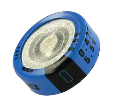

Na uit en aan zetten zijn de instellingen en presets van de radio weer verdwenen. Vanuit standby blijft het geheugen wel intact.
Heeft deze receiver en batterij of elco welke het geheugen van energie voorziet?
Echostar 5020 PVR + Strong 8000 +80 cm Wok + Motor+Alps Twin LNB + Abo+X-cam+Aston 1.5
Deze Elko heb ik vervangen voor een exemplaar van 4700 uF 16v maar nog steeds geen verbetering.
