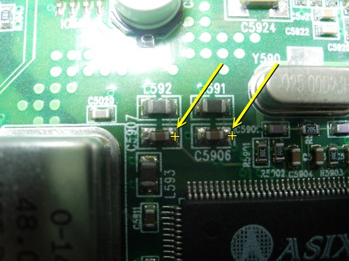

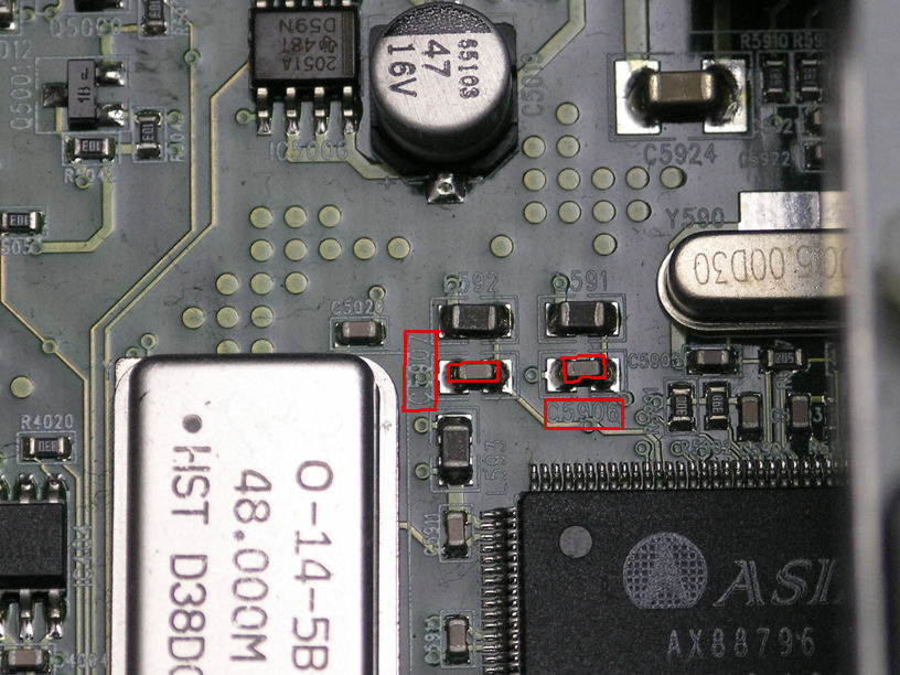

Is de netwerkmodificatie wel aangebracht ?
It's all about capacitors C5906 and C5907,
2 SMD-capacitors near the ASIX-chip. According to the datasheet,
these are the 2 components that are a buffer for the 3,3Volts used by the thransciever and the PLL.
The datasheet tells us the should hold a value of 4u7, but the originals,
placed by DMM, have a much lower value.
Datasheet is attached, it's all on the bottom of page 73 pin 91&78.
Ax88796.pdf
gr. Erik
mooie plaatjes, wss ook het goede antwoord, alleen.... het zou fijn zijn als de polariteit van de tantaaltjes aangegeven werd, anders krijg je zo'n rommel ;)
mvrgr

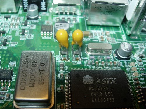

ik neem gewione elcotjes van4,7 u polarieit zoek ik wel uit met de multimeter,Bedankt.
Ik zan nu even het downloaden maar even stoppen want dit duurt nu een beetje erg lang.
Even een update De + van de 2 elcotjes moet naar de kant van het grote kristal wijzen ik heb even de spanning gemeten = +3,5V.
Het downloaden van 8,4 GB Die Papstin van de ARD was ma.20.15, duurd nu nog maar 52 min.,dus dat scheeld al weer een paar uur ,
Ik heb de HDD even uitgebouwd en de netwerk aansluiting ,zo dat ik er goed bij kan,solderen met 0,5 mm 63/37 soldeer, en een heel kein druppeltje Flux,nou ja druppeltje,meer een korreltje ,ik heb een spuitbusje maar aan de de rand zit nog genoeg,is alleen een beetje hard geworden,dus maar een kruimeltje met de meet pen er afgehaald en op de soldeerplek gedaan zo dat alles rond om de C's mooi schoon blijft.

Erik ,je hebt het niet juist aan gegeven ,ik heb op bij de zijden van de C gemeten de + zit precies anders om als dat je getekend hebt.!!!,Bij dit soort apperatuur altijd over de C meten !!!, dan,zit je altijd goed,
Want,de min van een C hoeft niet persé aan de massa te zitten,een C kan nl ook ergens mee in serie zitten.
DUS De + ZIT aan de Kant van het grote Kristal .!!!
