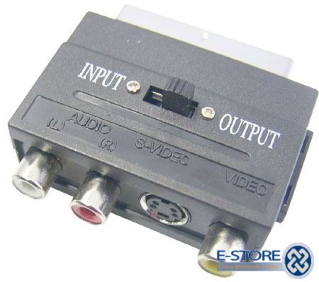

Ik heb mijn TV angesloten met de DVI/HDMI kabel en heb het geluid van de TV uit.En via een tulpstekker heb ik de Stereoset aangesloten en regel het geluid via de dreambox. Werkt prima en volgens mij moet jij dat ook zo doen met een verloopscart stekker.post-33346-0-40906000-1325177690_thumb.jpg
aangepast door Loui (K)
Dat is niet zoals hij het wil Loui, hij wil -logischerwijs- de tv niet aanhebben. Zit er een scart op de dm800 se? Dan gaat het zo met zo'n verloopscart :)
