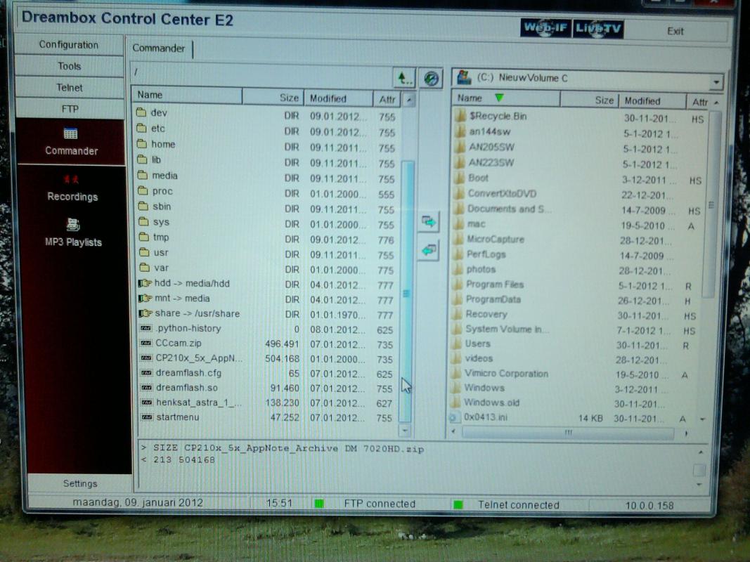

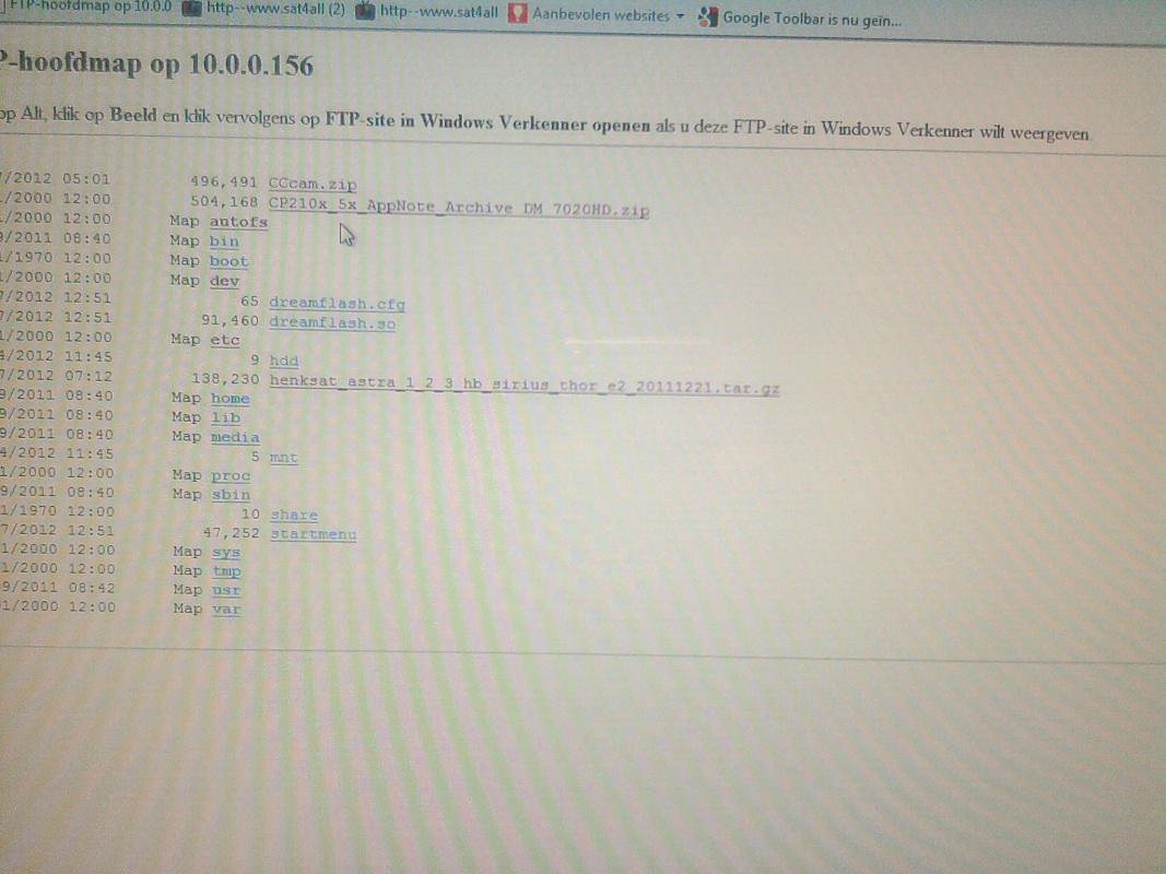

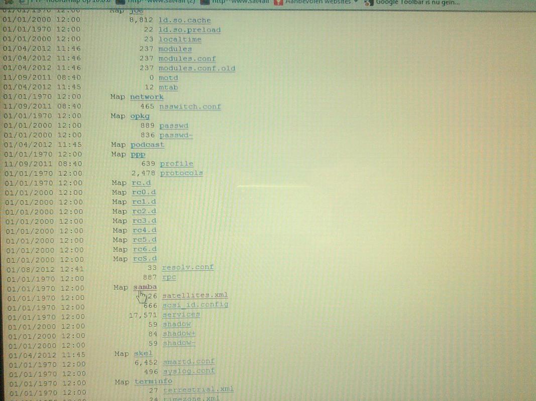

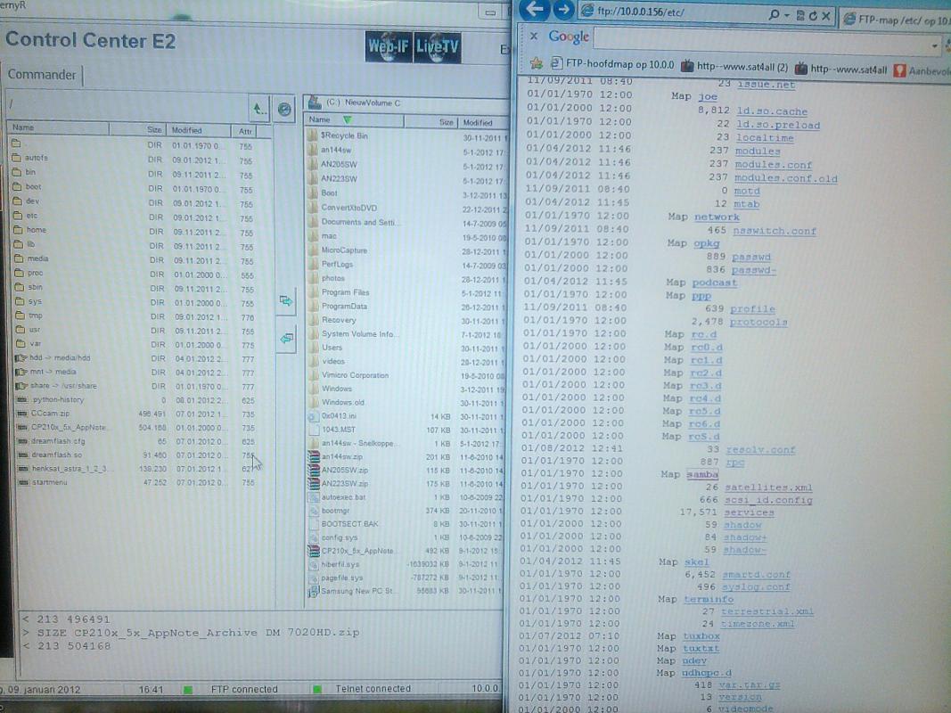

columbo Geplaatst: 9 januari 2012 Auteur Geplaatst: 9 januari 2012 (aangepast) Helaas lukt het maar niet om de bestanden ,die wel in de lijst vd 7020HD staan via de fttp//of DCC te activeren,ik kan op bijv op samba klikken maar er gebeurd niets ,ook niet als hij aanstaat of na uitschakelen vd 7020HD ,naar stby..ik heb wat foto's met mijn mobieltje gemaakt ,anders word het bestand te groot als ik met een HD camera Foto's maak. In de DCC lijst staan in de rechter helft de bestanden die op de HDD van de PC staan,ik kan dit waarschijnlijk niet verwijideren zo dat deze lijst R leeg is,zo dat ik het bestand van links naar rechts ,en terug zou moeten schuiven/slepen. 9 januari 2012 aangepast door columbo

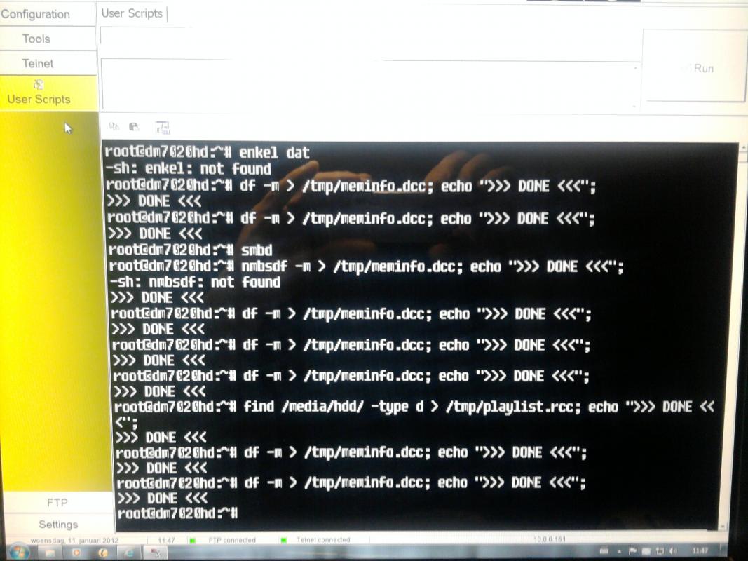

Tonskidutch Geplaatst: 10 januari 2012 Geplaatst: 10 januari 2012 (aangepast) Columbo, der staat nog al wat raar spul op je dreambox als ik het zo bekijk... bijvoorbeeld een CCcam.zip op de root van de dreambox, je moet uitkijken met wat je erheen kopieert en waar (als iemand zegt zet CCcam erop, dan bedoelen ze niet een gecomprimeerd bestand DAARHEEN kopieren) alsook die henksatlijst, die ik zie staan in het tweede beeld als je onvoorzichtig te werk gaat, dan crasht niet enkel de dreambox maar moet je hem helemaal vers opnieuw flashen. de bedoeling van DCC is dat je twee tools tegelijk op een proggie hebt namekijk telnet en ftp (zo te zien is die ook netjes verbonden op het IP adres van de dreambox, groen groen, balk beneden) als je in het Tabblad venster van telnet klikt en er dit in tikt (enkel dat) ps met een <entertoets indrukken> als opdracht zie je alle lopende processen op de dreambox doormiddel van scrollen van het venster kun je even kijken of die regels aanwezig zijn nmbs smbd < dat staat voor het proces van de sambaserver en duidt aan dat dit proces loopt daarmee weten we of je sambaserver opgestart is. (indien aanwezig op je Openpli image) indien ja > aanwezig en proces gestart dan klik je op het Tabblad venster van FTP waar je links dus de mappen ziet op de dreambox <en> rechts die van je PC dubbelklik je links op /etc dan opent die map scroll omlaag en dubbelklik op /samba dan opent die map daar moet een smb.conf staan we hebben dus twee indicaties of samba server op de loopt a ) doordat we dat zien in de processen b )doordat een smb.conf aangemaakt is < die we willen bewerken zie afbeelding Indien je samba server niet loopt, kan zijn, moeten we die starten , danwel als plugin erop installeren het laatste doe je via de openpli feed download packages. hoop dat je het even rustig aan doet en goed kijkt, daarmee niet een onbruikbare dreambox overblijft samba1 toont dat in het telnet venster de smbd en nmbd actief zijn bij mij ciao 10 januari 2012 aangepast door Tonskidutch Rumba Loca The Bahama Soul Club

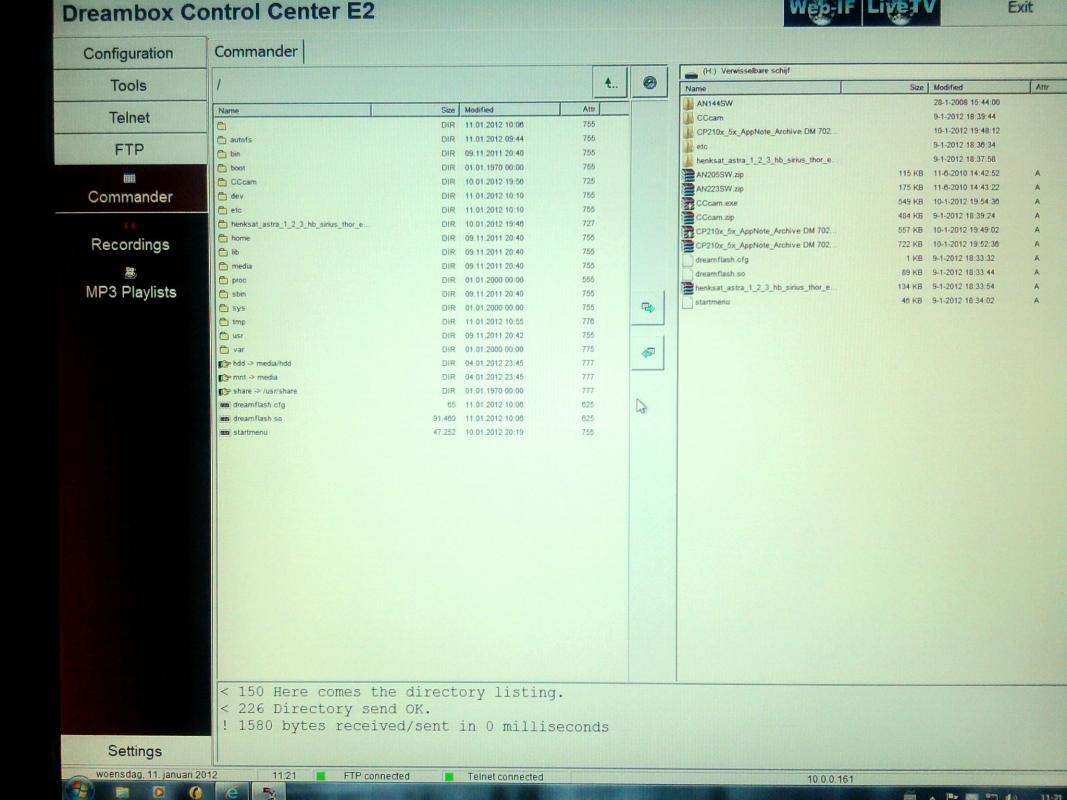

columbo Geplaatst: 11 januari 2012 Auteur Geplaatst: 11 januari 2012 hy ,ik heb de overbodige bestanden gewist,en de CCcam en Henksat uitgepakt en terug iin de lijst gezet,alleen het,werkt nog steeds niet,ik kan wel evt handmatig die CH setting lijst bewerken en evt aan een boeket toevoegen,maar dat duurd te lang. ik had ook nog Filezilla geprobeerd ,maar dat is nog ingewikkelder,veel meer inst.Overigens is het normaal ,dat het IP adr. veranderd na het de uit schakelen ,staat nu op 161,dus iedere dag 1e hoger. Begind nu echt een drama te worden na een week zoeken en proberen.
