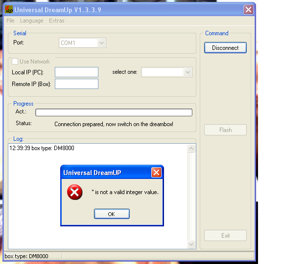

Loui (K) Geplaatst: 21 januari 2012 Geplaatst: 21 januari 2012 Als ik de Dreamup opstart en ik zet mijn Dm8000 aan dan krijg ik de melding "is not a vaiid integer value" maar in het scherm word de dm8000 wel weer gegeven maar verder kan ik niks mee.Wat is hier aan de hand ik heb dit op meerdere pc's die melding.

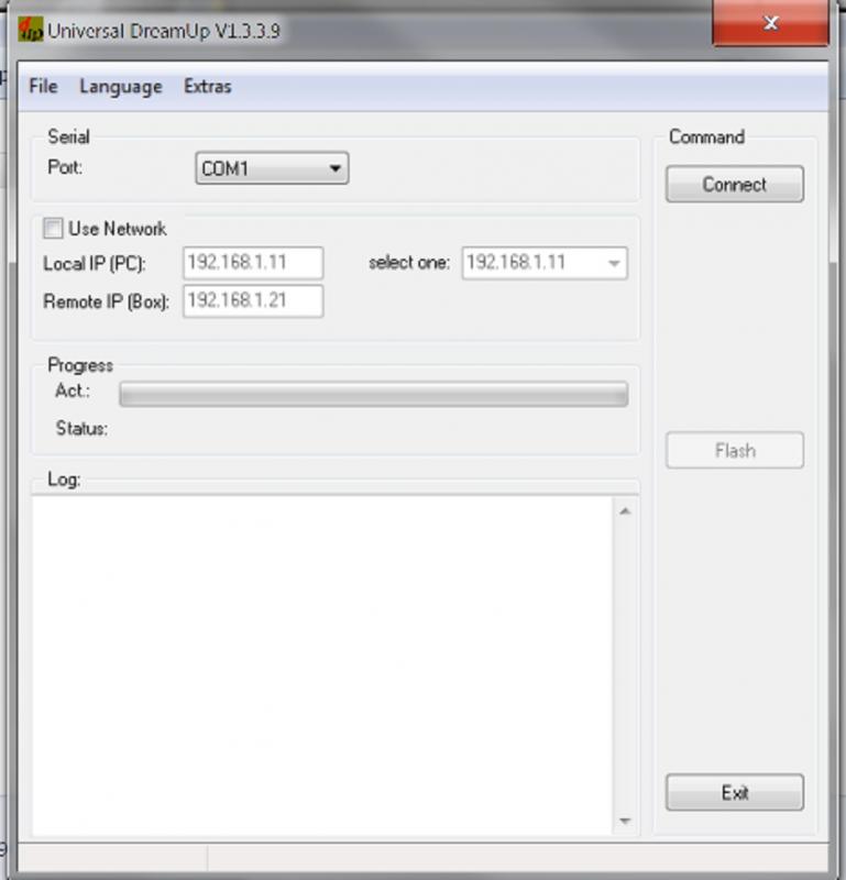

mobieltje Geplaatst: 21 januari 2012 Geplaatst: 21 januari 2012 (aangepast) Raar als ik dreamup start zonder dat hij aangesloten is op mijn dreambox zie ik dit. Waar zijn je IP nummers of heb je die bewust gewist? Grts. 21 januari 2012 aangepast door mobieltje
Loui (K) Geplaatst: 21 januari 2012 Auteur Geplaatst: 21 januari 2012 (aangepast) Raar als ik dreamup start zonder dat hij aangesloten is op mijn dreambox zie ik dit. Waar zijn je IP nummers of heb je die bewust gewist? Grts. Nee die laat hij ook niet zien terwijl het netwerk wel is aangesloten.Heel vreemd Ik werk wel met Windows 7, maar op een andere PC waar Windows XP opstaat de zelfde melding. 21 januari 2012 aangepast door Loui (K)

mobieltje Geplaatst: 22 januari 2012 Geplaatst: 22 januari 2012 Ik heb het vermoeden dat dit aan de Dreambox ligt want Dreamup opnieuw downloaden en gebruiken heeft geen positief resultaat. Dat geloof ik dus niet en waarom, omdat als je DreamUP opstart op je computer hij al een Local IP adres moet geven van je computer, zie mijn plaatje. (zonder dat de dreambox is aangesloten) m.a.w. als je DreamUp opstart op een willekeurige computer, zonder dat hij is aangesloten op een netwerk, moet DreamUp het (Local) IP adres van de computer weergeven, het vakje ernaast "select one" is dan leeg. (dit werkt alleen maar als je computer een vast IP adres heeft) Grts.

mobieltje Geplaatst: 22 januari 2012 Geplaatst: 22 januari 2012 Heb use network ook aangevinkt???? anders blijft je ip pagina leeg Nee hoor, zie mijn plaatje. Grts.

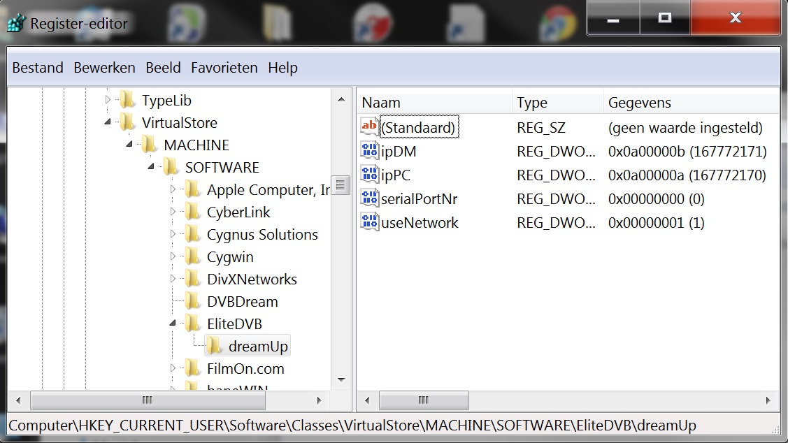

mobieltje Geplaatst: 22 januari 2012 Geplaatst: 22 januari 2012 Ik ga komende week eens een andere nulmodem kabel proberen mischien ligt het daar aan zou zo maar kunnen.ik heb nu even geen andere,lijkt me sterk maar net weer geprobeerd maar er veranderd niks de melding blijft ook met de dreamup die ik hier gedownload heb. Ook die heb ik niet aangesloten. Als ik dat probleem zou hebben, zou ik het volgende gaan doen. Start op de computer het programma regedit (b.v. van windows 7) Zoek op het woord "DreamUP" (zie plaatje) Als DreamUp wordt gevonden in de linker kolom, wis dat dan, zoek verder met de toets F3 (het zal meerdere keren gevonden worden, ook die wissen) Als je klaar bent reboot je computer en start DreamUP nog eens op. Pas op met het werken in regedit !!! Grts.
