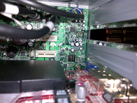

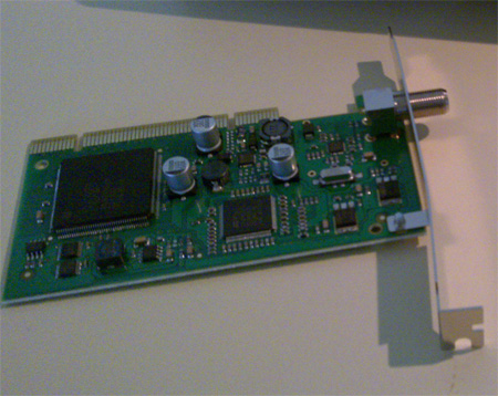

Matthijs Geplaatst: 2 februari 2012 Geplaatst: 2 februari 2012 Enkele weken geleden heb ik een Medion PC (type Akoya MD 8352) gekocht bij de bekende grootgrutter. Omdat deze computer redelijk snel is besloot ik ook een TV PCI kaart aan te schaffen om digitale satelliettelevisie te bekijken op de PC. Ik heb de Omicom S2 PCI card gekocht en wilde deze kaart aansluiten in de Medion computer. Maar tot mijn verbazing blijkt deze pc helemaal geen geschikt PCI slot voor zo'n kaart te hebben. Alleen twee hele kleine slot(jes) waar ik de bedoeling niet van begrijp. Ik vind het heel jammer en begrijp ik ook niet dat er zulke onvolledige computers op de markt worden gebracht. Mijn vraag is dan ook: is er hoe dan ook nog een mogelijkheid om de PCI TV kaart nog met deze computer te gebruiken? Gigablue UHD Trio 4k met OpenATV 7.1 / Octagon SF8008 met OpenATV 6.4 Imperial DABman i150, DAB+, FM, Internetradio Visiosat Big Bisat / Triax 64cm met: 42 * 39 * 36 * 33 * 28.5 * 23.5 * 19.2 * 16 * 13 * 10 * 9 * 4.8 * 3 gr oost / 1 gr west
NINjak Geplaatst: 2 februari 2012 Geplaatst: 2 februari 2012 (aangepast) Het is "simpel" dat zijn 2 st. PCI-E (1x) sloten en ja daar zijn ook zat (ook sat) kaarten voor te verkrijgen. PCI-E is juist nieuwer dan PCI en daar is dus van alles voor te krijgen. Al is dat een beetje afhankelijk wat voor een soort PCI-E slot het is want je heb 1x, 4x, 8x en 16x sloten. 2 februari 2012 aangepast door NINjak
BokkieBok Geplaatst: 3 februari 2012 Geplaatst: 3 februari 2012 Lijkt mij een klassiek gevalletje, eerst bestellen en dan pas nakijken. Check eens het spul dat diverse moederbord fabrikanten aanbieden. Daar zie je steeds minder PCI en meer PCIe op de bordjes verschijnen. Er bestaan al vele modellen zonder een enkele PCI slot. Je kan de tv-kaart omruilen of je checkt eens na of een PCI naar PCIe adapter in je kast past. Google maar eens. Dan zie je vele oplossingen voorbijkomen. HTPC -> Intel Q6600 - 3 GB RAM - Geforce 8600 GT - 2000 GB HD - Creatix CTX948 - Skystar HD2 - Tevii S470; Multytenne Twin + Funke DSC310; Win7 32bit; DVBViewer Pro 5.0 met Recording Service

theparasol Geplaatst: 5 februari 2012 Geplaatst: 5 februari 2012 inpakken terug en ruilen voor DVB-s2-c-t usb stik Dan zit je waarschijnlijk het beste naar de toekomst toe maar er zijn uiteraard ook pci-e dvb-s kaarten. Google maar eens op: " DVB-S2 TV Tuner PCIe Card"

moonchild Geplaatst: 5 februari 2012 Geplaatst: 5 februari 2012 Deze Medion heeft een losse AMD HD 6670 videokaart met UVD3. Over "krachtig genoeg" hoef je geen zorgen te hebben, hier kan geen linux boxje aan tippen. Een pci-e kaart erin en Smartdvb erop en genieten maar. Kijk eventueel op de site van Smartdvb erlke kaarten blindscan ondersteunen, altijd handig. Lekker scheuren op je Fatbike, natuurlijk zonder helm VU+ Duo 4K SE BT met openpli 8.2
