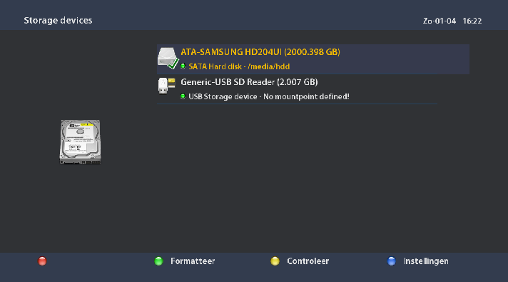

Sedert dat ik de Newnigma2 release 3.3.2 draai heb ik problemen met mijn opnamen.
Met Pli heb ik geen problemen.
Ter info
Alphasat
aangepast door Alphasat
All,
Harddisk goed mounten zie hier voor de funktie in het menu
aangepast door Sigma
Mvrgr Sigma
