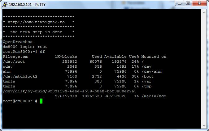

Ik denk dat je hdd niet goed gemount is en dat de hdd waar je nu in kijkt ,een aan gemaakte map is.
Kijk eens via telnet waar sda1 op gemount is.
root@dm*****~#DF
En als het niet goed is
Umount "waar sda1 op gemount is"
umount /media/hdd
En dan mount /dev/sda1 /media/hdd

Als ik root@dmxxxx~#DF doe dan krijg ik "No Found". Als ik naar Instellingen--------->Systeem------------>Storage devices ga dan zie ik bij mijn harde schijf /media/hdd/ staan. Dit is toch goed?

Hoeft niet persee ,de map /media/hdd bestaat wel maar kan gelinkt zijn aan een plekkie op de flash.
df kleine letters gebruiken(sorry)

Ziet er toch wel goed uit,ik kan me eigen slecht voorstellen dat je alles na een flash kwijt bent.
Alhoewel er wel wat op staat.
Als je df -h doet wordt het weergegeven in mb's.
Er is nu toch 10 gig in gebruik,toch?

Nee ,initialiseren(=formateren) hoef je nooit te doen (of eigenlijk 1 keer bij instalatie) en mounten gaat als het goed is vanzelf.
Heb je geinitialiseerd dan na de flash want dat zou veel verklaren? :crazy:
Al is de waarheid nog zo hard , achter een kinderwagen moet je toch duwen.
Ja :whistle: :whistle: :whistle:
Dan zal dat het zijn geweest. Dom hoor. Maar ja, ik leer er van. Thankssssssssssss
