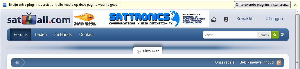

Sinds een paar dagen meldt IE8 dat er Java nodig is op de Sat4All pagina. Dat was nooit zo. Na accepteren van Java direct een melding dat het systeem EGOZ.EXE probeert te starten.
Sinds een paar dagen krijg ik inderdaad deze melding op sat4al.com:
"Er zijn extra plugins vereist om alle media op deze pagina weer te geven".
Ik heb deze melding genegeerd want ik vond het maar een vreemde melding.
Deze heb ik nooit eerder gehad, en wellicht dat het hiermee te maken heeft.

Gaarne vermelden welke browser je gebruikt. Ik durf een gokje richting Windowsxp en IE8
Lijkt meer op Firefox, en de ontbrekende plugin is Java..
Verder Google eens op "Java virus"
ik krijg de eerder vermelde boodschap: extra plug-in vereist enz als ik op dit forum naar het onderwerp TVVlaanderen ga, dus nu niet;
browser firefox versie 5.0.1 op W2000 voor de gelegenheid

heel juist maar kan geen kwaad als er geen vuiltje aan de lucht is; overigens heb ik een paar keer over en weer gebladerd naar andere items op dit forum en dan terug naar TVVlaanderen maar de boodschap komt niet terug. Overbodig te zeggen dat ik de aangeprezen plug-ins niet geïnstalleerd heb.

Ik ben vermoedelijk verlost van het probleem
1.java geupdate naar laatste versie
2.scan gedaan en de kwade? files verwijderd
sindsdien geen last
vista IE8
op chome op andere pc nooit last gehad
